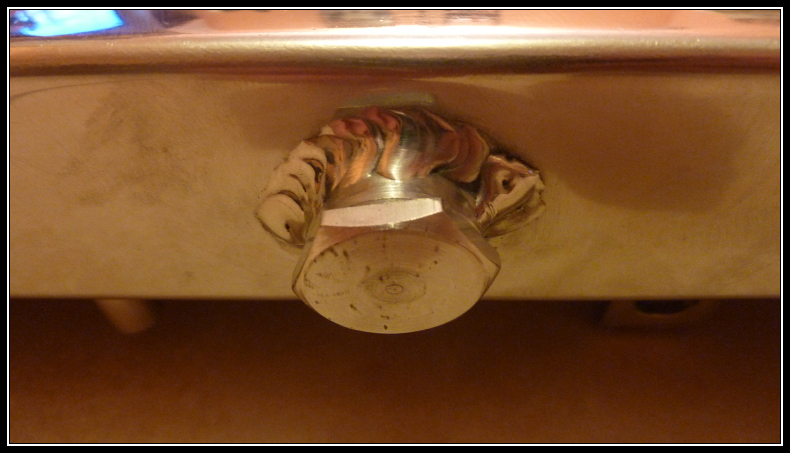

Pour en revenir a cette histoire de radiateur ... Bouchon foiré :evil:
J'ai essayé de le sauver, mais rien à faire. Il me faut une voiture rapidement, je pars en vacances fin Juillet.

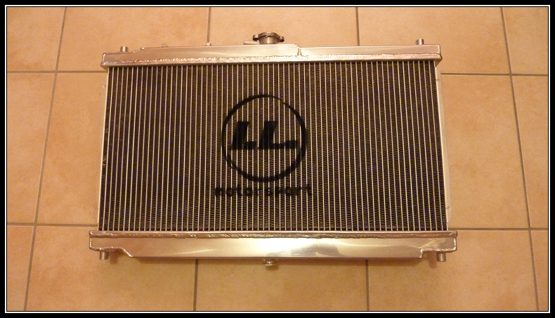

Donc c'est parti pour un remplacement de radia', avec un petit bonus en prime :
C'est beau hein ? :aie:
Au moins ce bouchon, impossible de le foirer :oui:

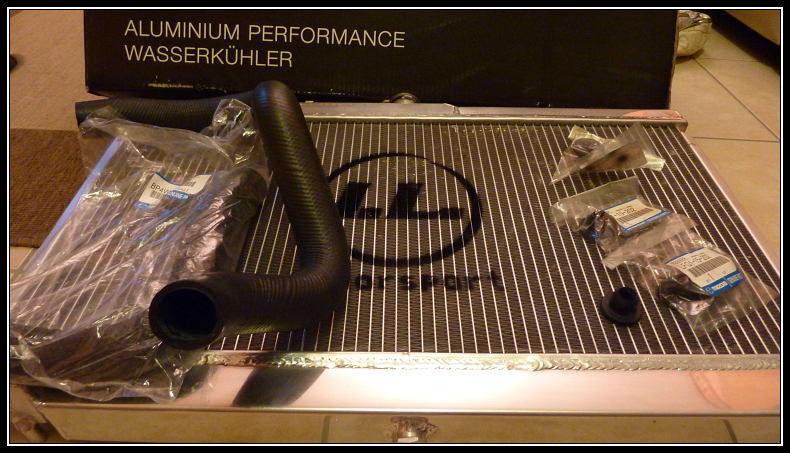

Et le nécessaire de montage ... Durite supérieure et inférieure, ainsi que les supports de fixation.

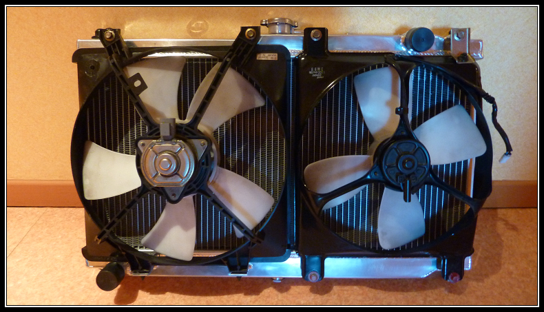

On remonte les ventilos ... Attention aux vis complétement grippés et cassantes !
Y'a plus qu'a tout remettre dans le compartiment moteur ...

Voila, c'est monté ! Ca se monte bien, c'est un peu au chausse-pied ! (J'ai pris le "petit", c'est le 50mm)
Photos un peu plus tard ! Je sais pas si le 60mm de chez IL est vraiment plus gros, mais moi ca passe assez juste.
Dommage que je n'avais pas de sonde de température, ca aurait été intéressant de voir le gain ... ou pas
Comme je disais, j'ai également changé les durites. J'ai bien galéré avec celle du bas (pompe a eau), la garce, elle était tenace !
PG, tu dois pouvoir réutiliser les supports sur le radiateur OEM. Ceci dit, vu le prix que ca coute, tu peux acheter des neufs. Également les 2 grosses durites principales :
Rubber, Radiator Mounting
Radiator Top Hose NB 1,6 + 1,9
Radiator Lower Hose NB 1,6 + 1,9
