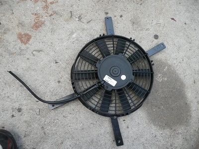

1) les Spal Peugeot réf K19007-06
puissance : 1630m3/h chacun.
+ prix : 110€ les 2 (merci Yacco)
- je ne suis pas expert mais je n'aime pas la forme plate des pales, sans doute moins efficace ?

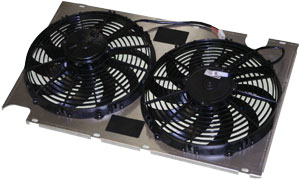

2) Flyin Miata propose 2 kits, l'un avec 1 gros ventil et 1 petit (pour les V8 qui manquent de place) et l'autre avec 1 gros ventil et 1 moyen.
Stage 1 et 2 ont le même gros ventilateur : Spal VA10-AP70/LL-61A ref 30102029
puissance : 2250m3/h :o
- prix : je n'ai trouvé qu'un vendeur en Europe, Spal uk : +- 280€ livré :cry:
Stage 1, le petit ventilateur Spal VA10-AP10/C-61A ref 30100467
puissance : 1540m3/h
prix : je n'ai trouvé qu'un vendeur en Europe, Spal uk : +-150€ livré :sic:
Stage 2, le ventilateur moyen Spal VA10-AP50/C-61A ref 30101522
puissance : 2070m3/h
prix : je n'ai trouvé qu'un vendeur en Europe, Spal uk : +-215€ livré :cry:
+ puissance ouragan (mais ce ne serait pas de trop pour les ricains visiblement puisqu'ils surchauffent avec des Koyo + shroud :) )
- bouffe du courant 14A
- prix :!: Autant acheter directement le kit tout fait à FM : Stage 1 330$ et Stage 2 364$ hors livraison/douane donc on peut dire +400€.

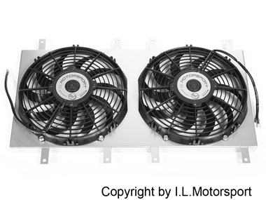

3) ILMotorsport High Pressure Fan kit
puissance annoncée par IL 1630m3/h
En prenant la réf Spal de leur ventilateur VA09-AP12/C-54A, ça donne 1430m3/h chacun.
+ belle pièce et bonne dimension pour les supports d'origine
+ certains du forum l'ont et en sont contents
- prix 272€ hors transport
