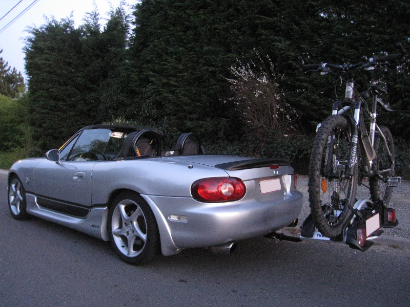

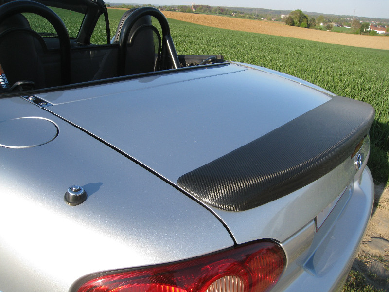

Sinon y a eu ça comme changement :love:
Et en mode vacances :
1.8L NB-FL Challenge Rotrex
Message Publié : Mer 16 Avr 2014, 21:14
le porte à faux du porte à vélo :etonne:
dommage de pas avoir continué les bandes sur le pare choc, et de démarquer les bas de caisse :sic:
Message Publié : Mer 16 Avr 2014, 21:27
Inscription : Mar 8 Mars 2011, 22:51
Message(s) : 1292
Localisation : Belgique, Waterloo

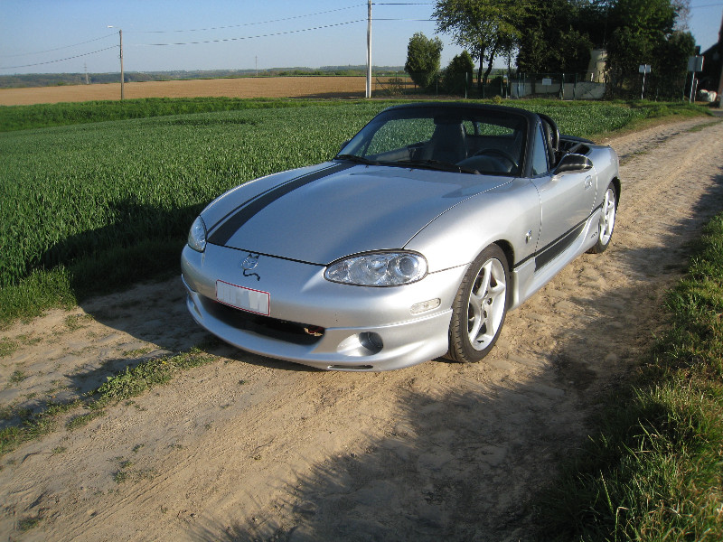

Ah moi je voulais justement faire ressortie l'arrière du bas de caisse, je trouve ça plus stylé, moins linéaire.
Pour le capot avant, j'ai vraiment hésité puis le gars m'a clairement dit pas touche au parechoc, juste le capot ce sera top. Et ça l'est je trouve et je ne voulais pas non plus continuer ces 2 bandes sur le coffre par exemple.
Bon le but est de casser le gris et je crois que c'est réussi :)
Moi ce que j'adore : le parebrise noir avec bande anti soleil. Et le capot et le petit "MX5".
Moi aussi :jaime:
Super 5 GTturbo Coupe
106 Xsi 100 cv
GPAO 14/19
SPA 15/16/17/19
Message Publié : Mer 16 Avr 2014, 23:52
Message(s) : 1119
Chui d accord, ça casse fameusement le gris ! Ds le bon sens !
Pour le pare brise et les rétro, g hâte de voir e n vrai ;) voir si ça abaisse visuellement...
La bande latérale souligne les formes...
Juste qu a la place de mx5, j aurais bien vu 'shurikn' :D

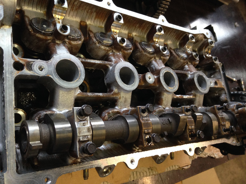

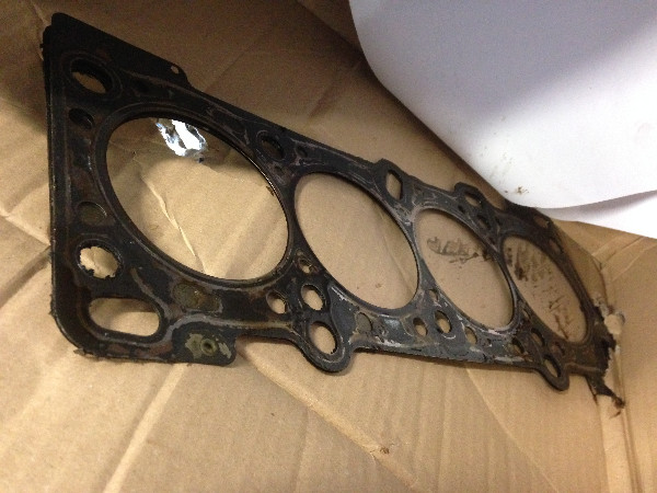

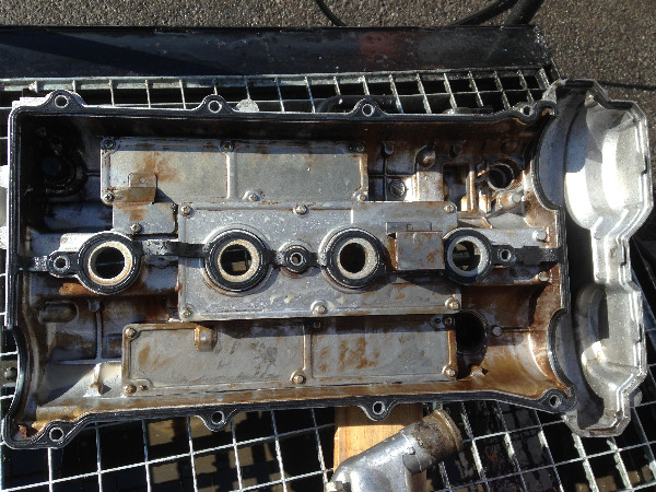

Opération "joint de culasse" commencée :
On voit que l'huile qui n'a que 1500km a bien cuit sur circuit, du bon caramel...
Ça a une meilleure tête nettoyé :)

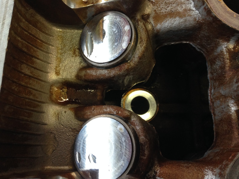

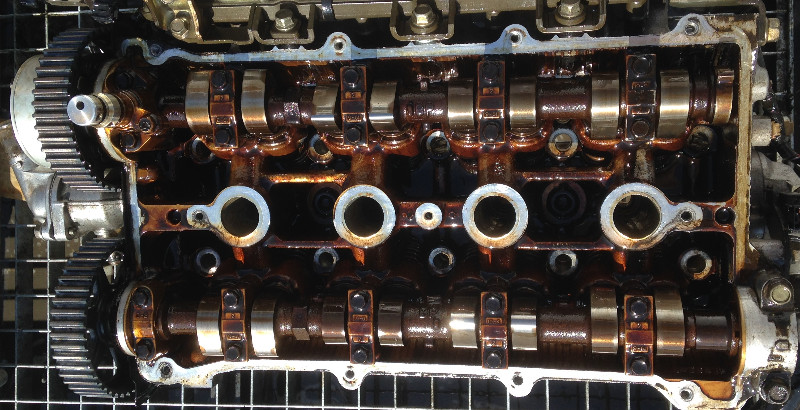

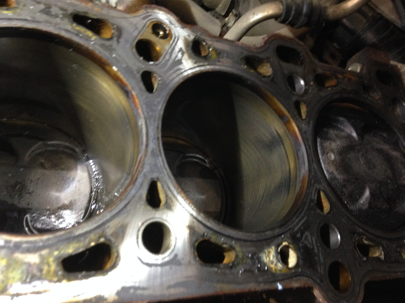

Après inspection des poussoirs, des pistons et chambres de combustion, bonnes nouvelles, aucune usure :woo:
On voit encore les traces d'usinage comme si c'était neuf, pas mal vu les 170.000km, non ?
Le joint de culasse métallique ne semble pas vraiment endommagé

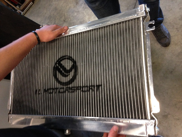

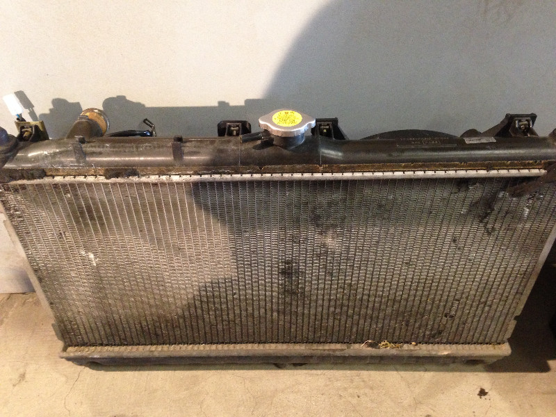

Point de vue radiateur :
Avant
Après :love:
