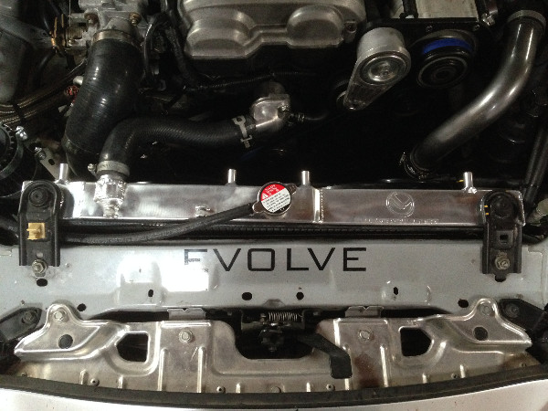

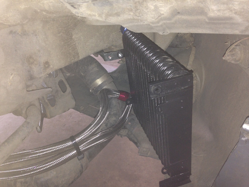

Pour donner une idée de la surchauffe, sur autoroute, en poussant de 110 à 1xx à fond de 4ème, en 1 minute ou 2 je dépassais les 105°. Et le seul ventilo fonctionnel mettait du temps à refroidir. L'huile allait vite entre 110 et 120° sur autoroute également avec une conduite soutenue. :sic:
Problèmes résolus:

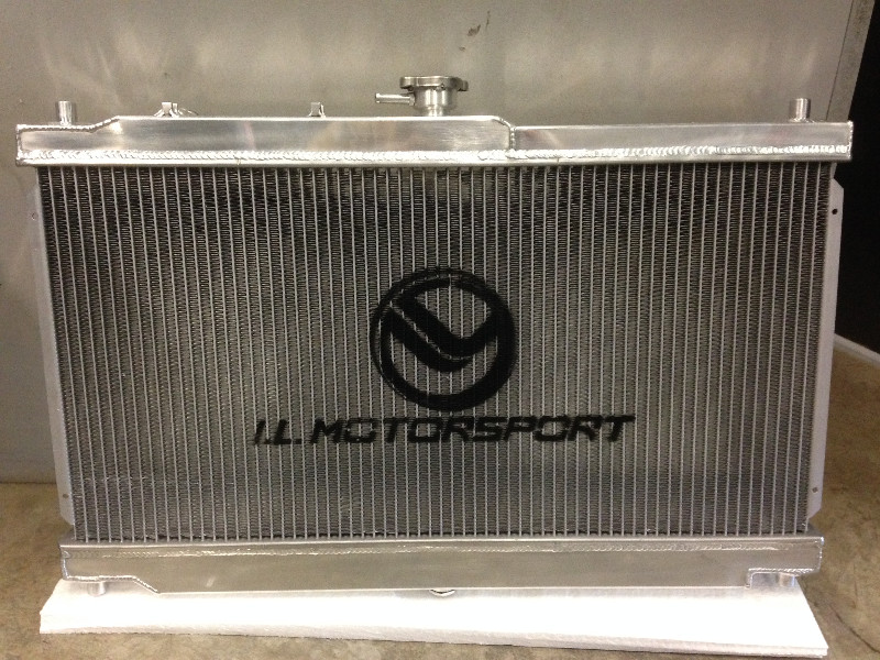

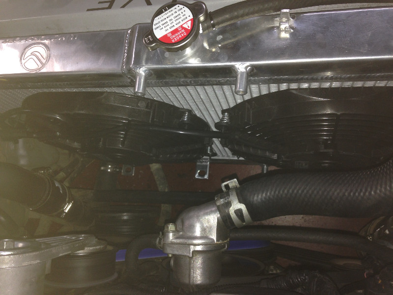

:arrow: Rad d'eau 42mm de IL avec 2 Spal qui fonctionnent ensemble (quel bruit!) et de la Red Line Water Wetter. L'eau se stabilise vers 97° et monte de temps en temps à 99°. En poussant un bon moment j'ai atteint 104° pas plus. On verra ce que celà donne sur circuit mais il y a une énorme diminution et la tempé monte bien plus tard et redescend bien plus vite, il n'y a pas photo. :)

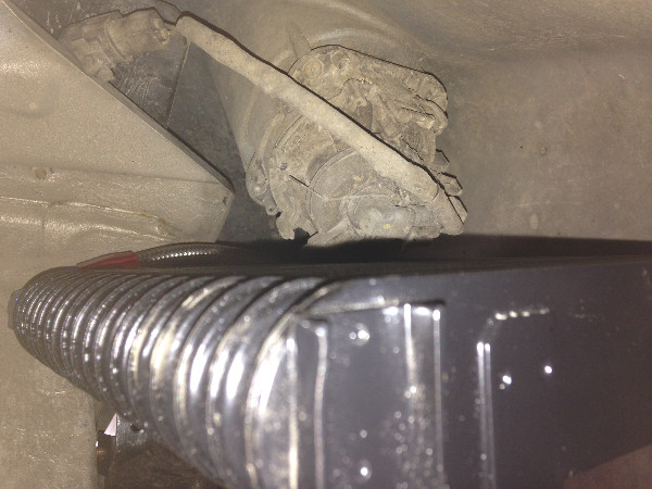

:arrow: Rad d'huile installé derrière un antibrouillard toujours en place et sans conduit d'air. Je ne voulais pas un 4ème rad devant celui de l'eau donc j'ai opté pour cet emplacement perdu. Je croyais avoir besoin de remplacer l'anti brouillard par un boa d'air mais ce ne sera pas du tout utile. En poussant fort et longtemps sur route, histoire de tester, les diodes de tempé d'huile n'arrivent pas à la moitié. Donc probablement bien en-dessous de 100°. J'ai mis couleur vert jusqu'à 120°, jaune jusqu'à 130° et rouge après avec alarme à 132°. Mais j'ai confiance que sur circuit ça restera vert. :) :)

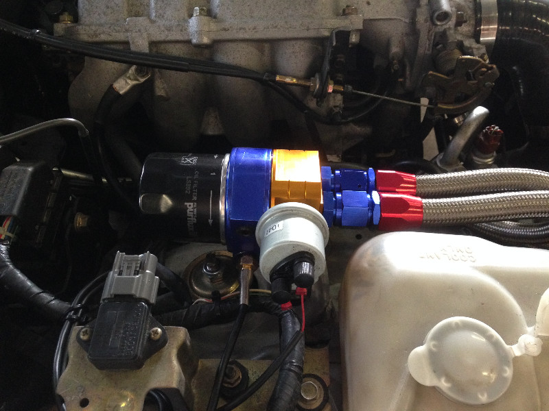

J'ai un indicateur de pression d'huile et contrairement à ce qui a été dit, mon rad d'huile de 17 ou 19 rangées + le déport du filtre à huile a probablement fait chuter la pression mais on n'est pas dans le danger. Entre 4-5 bar en roulant et min 2 bar après avoir poussé sur route et en m'arrêtant (au ralenti). Si j'ai bien compris il ne faut pas passer sous 1 bar.

Quelques photos
Le rad IL est un peu plié :o et ça m'a posé problème à l'installation donc il a fallu adapter l'attache de gauche, rien d'embêtant à part pour un concours tuning

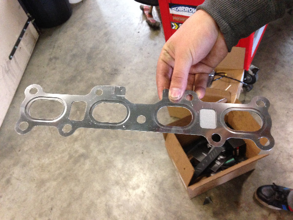

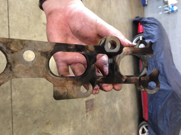

Remplacement du joint du collecteur qui avait cassé. Bonjour le boucan, la chaleur et les odeurs, au Spring, certains en ont profité :aie:
Rad d'huile
Tout juste la place

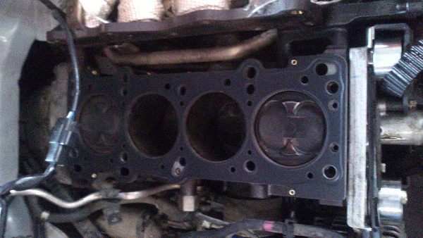

Et la culasse "replanéifiée" et son nouveau joint renforcé

Salut Alex, je te conseille le même emplacement que moi, ça fera du bien à ton rad d'eau. Tu as eu quelles tempés d'huile et d'eau à Pouilly? C'était bon ? :)
