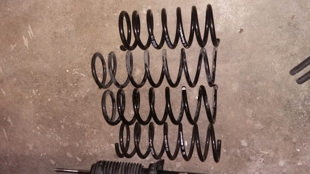

Je suis en train de monter le kit de ressorts courts eibach, et je me pose une question :
J'ai démonté un amortisseur avant et un arrière. Et j'ai un gros doute sur les nouveaux ressorts.
Voici une photo, avec les ressorts d'origine au centre (avant 2e en partant d'en bas et arrière 3e)
Je dois mettre lequel à la place ?

Attention, si tu ne changes que les ressorts et qu'au niveau amortisseurs tu es avec les Bilsten d'origine, dans ce cas les eibach ne sont pas compatibles...
Sur le site, de mémoire, il me semblait que c'était indiqué au niveau de la fiche produit.

J'ai eu exactement le même souci le jour ou j'ai monté mes ressorts Eibach.
Je me suis vraiment trouvé con devant ces 4 ressorts identiques. :ricane:
Alors en fait tu as un référence sur chaque ressort, *******-HA et *******-VA
VA pour avant (vorne en allemand) et HA pour arrière (hinten en allemand).
Voilà ce que j'avais trouvé à l'époque. ;)

Ok merci pour l'info. Et tu les a montés dans ce sens? J'ai l'impression que l'avant va être super bas et l'arrière ne va pas beaucoup baisser ?
C'est exactement ça.

VA-> Vordere Aschse : Devant
HA-> Hintere Aschse : Arriere

Après quelques recherches j'ai vu que des gens inversent les ressorts avant/arrière pour équilibrer le rabaissement.
J'imagine qu'il y a des conséquences ?
