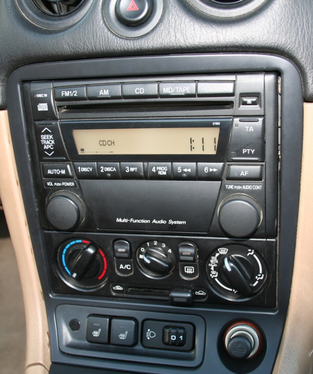

Au bout de presque deux ans, j'ai enfin monté mon interrupteur de clim pour bloquer l'antenne quand j'écoute l'iPhone.

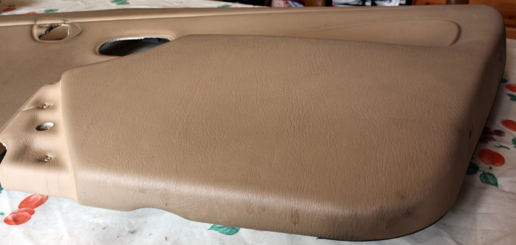

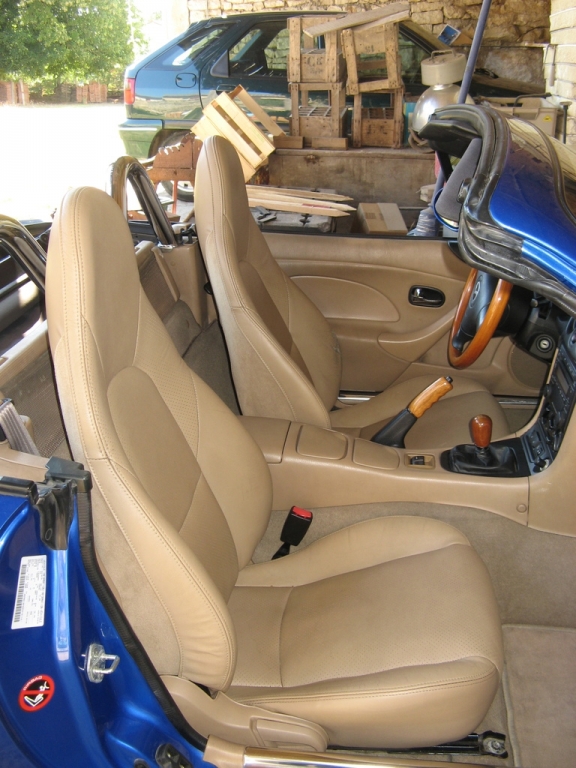

Ensuite nettoyage des panneaux de porte et du saut de vent.
J'avais bien essayé de les nettoyer après avoir acheté la voiture. Mais le résultât n'était pas terrible, la crasse restait bien incrustée :x
Donc démontage complet, nettoyage à la brosse avec eau et savon de Marseille. Et un peu de belgom pour rénover les plastiques.
Avant:
(Une photo de l'été dernier, après avoir nettoyé les sièges et la console centrale)
10 ans de coude à la portière + la poussière du sud, ça laisse des traces :aie:
Après:
... quelques litres d'huile de coude plus tard...
C'est simple, à part une ou deux petites rayures, on dirait qu'ils sont neufs :woo:
Qui a dit "la moquette est encore crade"?
:oops: Si quelqu'un connait un bon shampoing à moquette ? ça pourrait occuper mes prochaines vacances.
Prochaine étape, le contrôle technique la semaine prochaine. [Edit]C'est bon, même pas une remarque[/Edit]

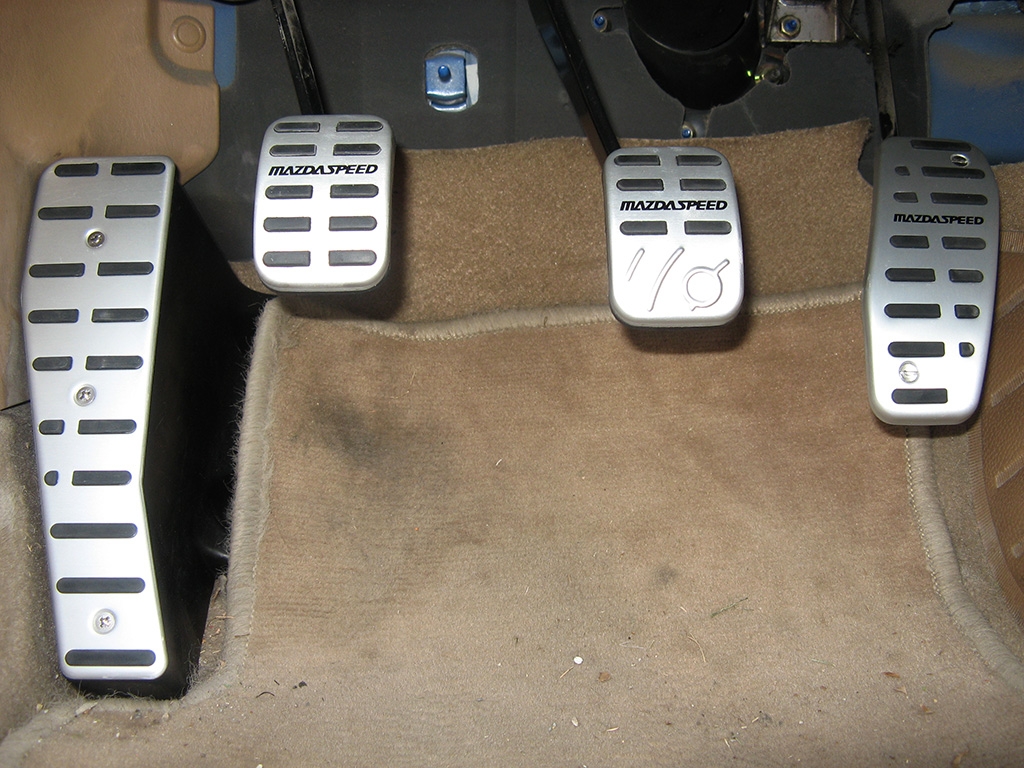

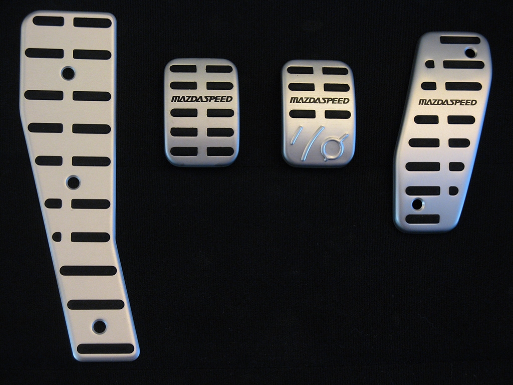

Et un beau pédalier MazdaSpeed :love: . Depuis le temps que je le voulais.
Par contre, j'en ai chié pour monter l'embrayage et le frein :boxe:
Je l'ai acheté sur eBay chez le vendeur avondaleautomotive

Freins et embrayage, y'a un caoutchouc à clipser à la place de l'origine? Pour l'accélérateur et le repose pied, faut percer?

Oui pour le frein et l'embrayage. Pour le repose pied faut percer et pour l'accélérateur c'est boulon/écrou. Le plus "chiant" étant les 2 à clipser :aie:

Comme l'a dit Nico.
Pour le frein et embrayage, il faut retirer les caoutchouc d'origine. Mais comme le caoutchouc est collé au plaques aluminium, il y a deux encoches (que j'ai agrandis) pour faire glisser les plaques sur la pédale. Ensuite il reste le caoutchouc de la partie haute à faire passer derrière la pédale avec un tournevis (c'est cette partie qui est la plus chiante). Je vais essayé de faire une photo ce sera plus clair :aie:
Pour l’accélérateur j'ai utilisé 2 vis/écrous dans les trous existants.
Et le repose pied, là il y a rein de prévu il faut percer, j'ai utilisé des vis auto-taraudeuse.
