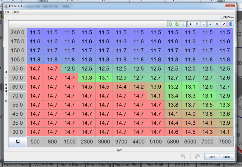

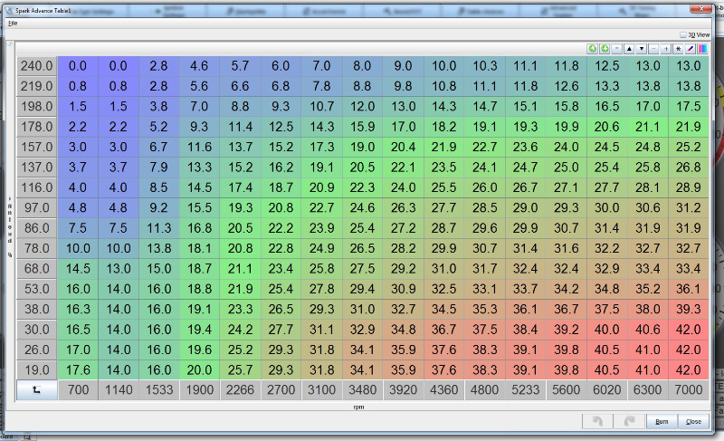

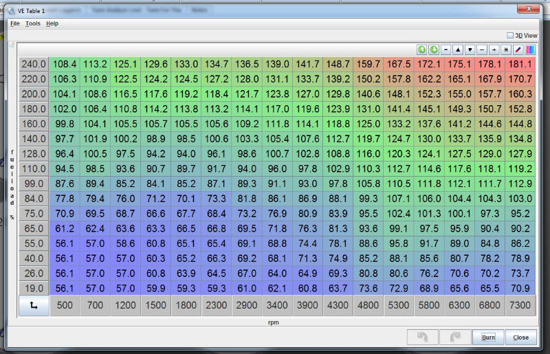

Voilà ce que j'ai comme map
AAA :
AFR :
Fuel :
Ouvert aux commentaires :jap:

j'attend les commentaires des specialistes mais déjà c'est quand meme curieux de ne pas prendre les memes pas de régime! :etonne:

Et aussi de laisser l'échantillonage de base de la basemap qui va jusqu'a 1bar4 de sural alors que le rotrex n'ira jamais au grand jamais au dela de 0.7, c'est perdre de la résolution pour rien mais bon c'est pas ça qui fait casser un moteur.
Comme dit Fred, faut que je prenne le temps d'analyser avec mes différentes cartos
joeldc13 a écrit :
Et aussi de laisser l'échantillonage de base de la basemap qui va jusqu'a 1bar4 de sural, c'est perdre de la résolution
Bonnes remarques
Pour les 0.7bar, snif snif car là je dois être à +- 0.65 non? Et je comptais booster un peu après identification du problème. Genre une poulie Rotrex de 80 ou 75mm ou mettre le "over pulley" de TDR qui fait passer la poulie du vilebrequin de 130 à 150mm. D'ailleurs la deuxième option me semble meilleure car elle aura moins tendance à user la courroie du compresseur en théorie.
Le compresseur tourne actuellement à 108 856rpm rupteur à 7500rpm et sa limite en continu est de 120 000rpm. Avec la crank pulley de 150mm le Rotrex tournera à 117 229rpm avec rupteur à 7000rpm ou si je mets une poulie de 75mm, il prendra 118 435rpm avec rupteur à 7200rpm...
Que choisir...
Pas de soucis Joel, je comprends tout à fait.
AFR :
Tiens, hormis ton échelle, t'as la même map qu'Arny :o
http://www.miataturbo.net/megasquirt-18 ... ms2-71139/
edit: en fait t'as la basemap en allumage :aie:
 Sujet du message : Re: Shurikn NBFL 1.8L Rotrex
Message Publié : Jeu 21 Août 2014, 16:41
Message(s) : 11109
Localisation : Eure
Non, la map que tu mets est la MAP target d'AFR, en effet c'est la basemap de Reverent, et la mienne également, mais c'est pas étonnant que ce soit les mêmes....
Message Publié : Jeu 21 Août 2014, 16:44
Inscription : Mar 8 Mars 2011, 22:51
Message(s) : 1292
Localisation : Belgique, Waterloo
Ok bonne info.
Par contre après cette map, qui n'a pas été retouchée depuis, j'ai installé une sonde lambda large bande AFR et donc normalement, la MS se corrige toute seule en fonction de ce qu'elle lit.
EDIT : Ok je viens de lire ton com Joel
Euh oui, dans une certaine proportion et si tu as activé l'option EGO Control mais c'est pas 100% magique non plus (on laisse en général corriger pas plus de 25-30% pour éviter qu'un capteur défaillant de WB t'appauvrisse ou t'enrichisse soudainement le bordel)
