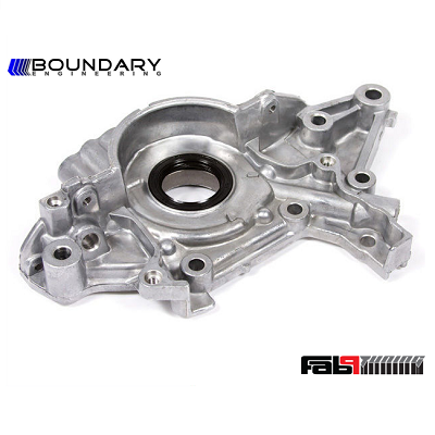

Pour la pompe, tu as précisé que tu es avec des coussinets vilo OEM avec jeu de fonctionnement OEM?

Non je n'ai pas demandé ni trouvé d'info. Je viens d'envoyer un mail à BE.

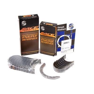

Pour les coussinets ce seront des ACL au cas où ça change quelque chose.

Pour la pression, c'est plus le jeu de fonctionnement qui est important que la matière.
Il existe des coussinets avec jeu plus important que nécessite plus de pression d'huile. Yo m'avait dit que c'était noté sur le site BE.

EDIT : j'ai trouvé un post du gars de chez BE sur Miataturbo.net où il en parle :
"The bigger a bearing clearance is (upto a certain point) the more flow that goes through the bearing and the more load it can support. "
Je m'oriente vers le High Flow Pump avec 2 schims, je laisse l'Extreme aux purs pistards avec plus d'espaces dans leur moteur.

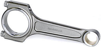

Voici ma liste d'achats en cours :
1) Pompe à huile Boundary Engineering Race/Extreme (flux plus puissant à mi et haut régime) avec 2 rondelles qui augmentent la pression (total +-74PSI).
2) Pistons JE bore +0.5mm (83.5mm) CR 9,0:1
3) Bielles Carrillo A
4) Moteur NBFL d'occase 80.000km avec vilebrequin que je récupère. Ce sera sans doute le moteur que je vais reconstruire.
5) Coussinets main/rod/thrust ACL

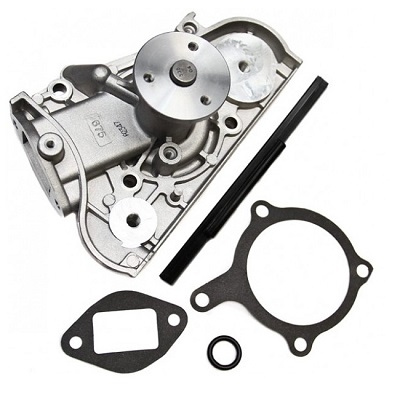

9) Pompe à eau Gates.

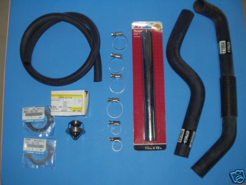

# Pour le coolant reroute, il y a le fameux kit M-Tuned à 330$ :o Ou celui de Begi à 250$ mais il pose problème avec l'EGR (il modifie celui qu'on leur envoie :sic: ). Et puis il y a un kit qui me tente pour son prix : celui de "Mike's Place MiataMecca" à 130€ livré... Évidemment il a un défaut : la sonde de tempé nécessaire à l'ECU pour calculer la richesse AFR est reportée à l'avant du moteur (là où d'origine il y a le thermostat) et il risque de lire des tempés plus froide que derrière (d'après Stéphanie de chez BEGI)... Je ne sais pas si cela me posera problème puisque j'ai une MS et une sonde AFR ???
# Qui connaît les références différentes pour les joints entre 1.8L NB et NBFL VVT ? Ou alors où acheter un kit de joints NBFL VVT en stock et pas à 700$ comme chez FM (qui reprend trop de trucs)?
# Par prudence, je pense changer le thermostat 88° qui a vécu. Mais TDR conseille le 71° pour les moteurs modifiés FI alors que d'autres déconseillent de passer sous 73° car l'AFR sera trop riche le temps que ça chauffe... Il y a des 78° et 82° aussi. Bref, si c'est utile, je prends lequel ?

déjà dit mais il faut militer pour le calorstat température d'origine (moins de pertes thermiques, respect des jeux aux segments (sauf Si JE préconise autre chose!).... tu peux prendre un simple effet pour améliorer la perte de charge!.... avec un bon radiateur bien allimenté et 1.3bars cela fonctionne bien surtout si tu as une pompe à huile gros débit et un radiateur d'huile pour evacuer ces calories là!
tu feras attention, meme froid 1.3bars cela surprend à l'ouverture du bouchon ;)

Message Publié : Mar 26 Août 2014, 15:03
Message(s) : 1576
Les carillo pro-A c'est un peu overkill, de mémoire leur principal avantage est leur légèreté. Idéal sur un atmo, par contre sur un compressé je suis pas sûr que ce soit adapté. Tu peux taper dans des bielles en H type K1, manley ou eagle qui seront plus lourdes mais tout aussi résistantes (sinon plus), et ton banquier te remerciera :P (quoique, vu la tronche de la commande... Disons qu'il te haïra un peu moins :D )
NB 10ae
Message Publié : Mar 26 Août 2014, 15:08
Inscription : Mar 8 Mars 2011, 22:51
Message(s) : 1292
Localisation : Belgique, Waterloo
Héhé oui je sais. Je les ai acheté en même temps que le moteur d'occasion et l'ensemble à prix correct. Sinon bien sûr j'aurais pris des K1 par exemple.
1.8L NB-FL Challenge Rotrex
Message Publié : Mar 26 Août 2014, 15:15
Message(s) : 1576
Limite tu ferais mieux de les revendre pour acheter des K1, elles sont prévues pour travailler en étirement (bcp de tr/mn) pas en compression (boost)
NB 10ae
