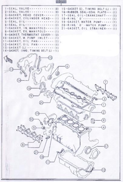

Tu peux lister les joints présent dans les kits listés?
Les prix me semblent clairement disproportionné!!!
Il n'y a pas 200 joints dans le moteur non plus!!!
Tu as checké un peu sur oréca pour les joints?

PatST, pour la liste des joints, les vendeurs ne donnent jamais de liste malheureusement, je sais que le kit pour NB de MX5Parts est complet et voici ce qu'il inclut. J'imagine le kit de ILM est identique.
Et voilà ce que l'on peut trouver comme joints dans le kit de Flyin Miata (en plus de la courroie, thermostat, bougies, coussinets, etc...):
Headgasket, metal OEM (1994-2005 ONLY); 04-20006 metal OEM 1994-00

Et chez Mazda, ils parlent d'une quinzaine de joints et des bourrages.
Les joints papiers, pas question que je les fasse moi-même lol, non non si ca coûte 3€ pièces, c'est pas un problème, par contre le faire moi-même et me rendre compte par après qu'il y a une fuite, ça me fairait une sale impression.
