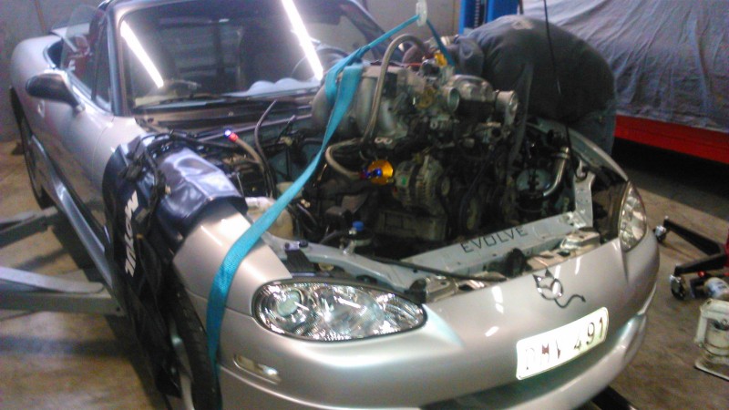

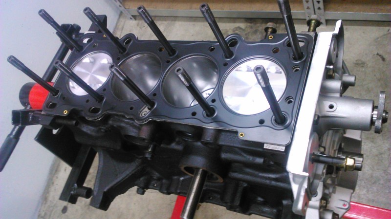

Quelques photos
1.8L NB-FL Challenge Rotrex

ils bossent sans protéger la carrosserie???

Message Publié : Mer 19 Nov 2014, 09:03
Message(s) : 2303
bah...c'est Evolve quoi :D
