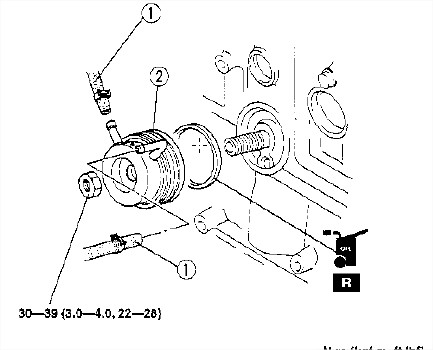

Je ne sais pas si la vis centrale peut s'enlever :?
Difficile d'installer la cloche sans la modine vu la longueur non?
Message Publié : Mer 19 Nov 2014, 14:37
Message(s) : 7670
la vis s'enleve et peu etre remplacer par une plus courte (NA 115?)

lapunto a écrit :
LA pièce n°2 est donc bien un échangeur (minable) eau/huile ?
C'est donc cela qui serait intéressant de supprimer en cas d'utilisation conjointe avec un radiateur d'huile ?

Le thermostat complique rien du tout, j'en ai un en ligne sur mon T5, c'est le Mocal du schéma.
J'ai supprimé l'échangeur eau/huile OEM du T5 pour réutiliser le circuit d'huile pour refroidir l'huile.
Avec le thermostat la tempé d'huile monte quasi en même temps que l'eau.
Pour la douille fileté de fixation du filtre à huile, tu la démontes et la raccourcis au tour ou à la scie à métaux et gaz.
Pour se garder la possibilité de revenir en arrière, ne vaut-il mieux pas "juste" enlever les 2 durits d'eau qui y arrivent ?

EDIT: alex non tu ne peux pas virer juste l'eau car tu risque de déformer l'échangeur sans eau :D
