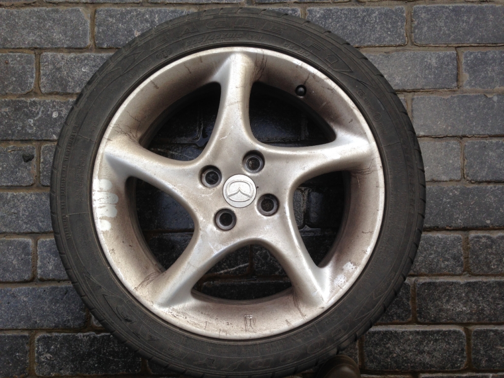

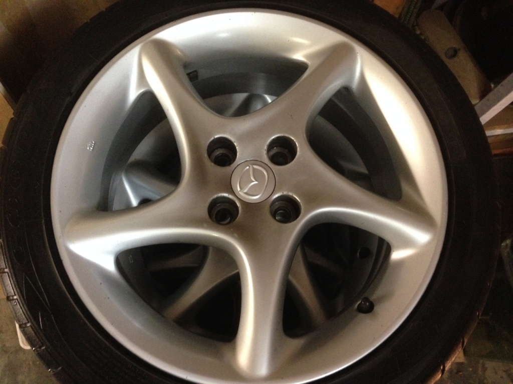

En patientant, j'ai lavé mes jantes été, ça m'a bien occupé :oui:
Lavage avec shampoing, puis avec un produit spécial jantes, brosse, gant, essuyage puis un ptit passage à la clay intérieur/extérieur.
