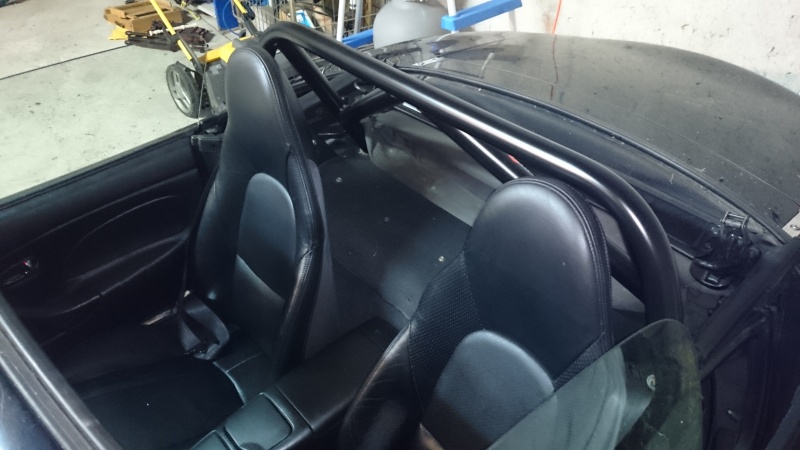

Neobob22 a écrit :
laurent59 a écrit :
Sinon, tu recapotes, tu auras autant d'accès aux pieds arrières.
L'idéal, c'est d'avoir une perceuse avec un renvoi d'angle.
et démonte les sièges ;) 4 vis pour chaques, ça aide beaucoup...et ouai un renvoi d'angle et un foret étagé qui te permet d'y aller progressivement en diamètre tout en étant rigide et court :jap:
trop tard... lol

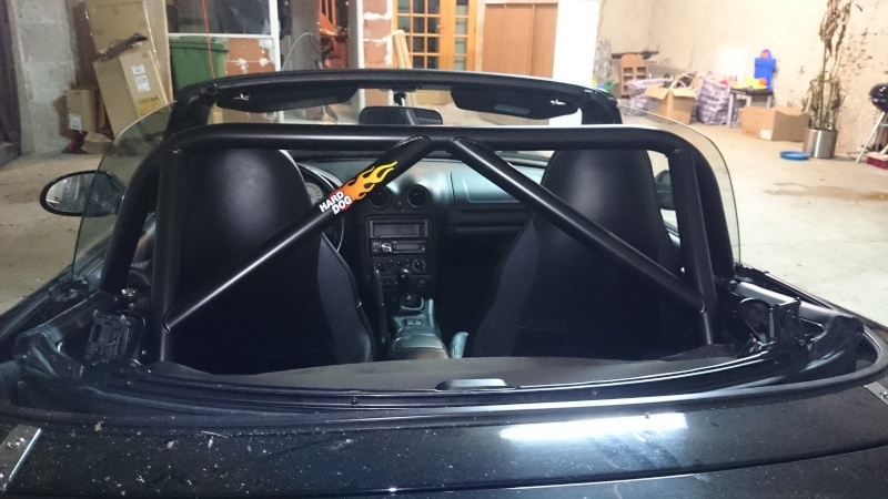

Et voilà remontage fini ! Reste des finitions à faire mais je suis content de moi dans l'ensemble !!

T as coupé les plastiques ? C est méga chiant...
Sinon c est tres bien

Oui et j'ai aussi fait une entaille au niveau de la fixation derrière les sièges, repercer pour mettre les vis qui ne tombaient plus en face des trous... mais les plastiques ne sont plus mis correctement à cause du tube, ça fait bizarre
