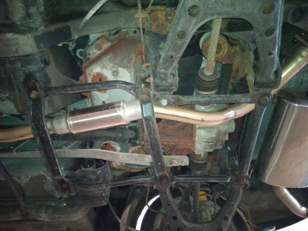

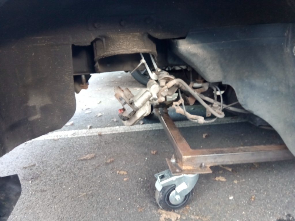

Vous en pensez quoi, les spécialistes de la dentelle ? C'est grave docteur ?

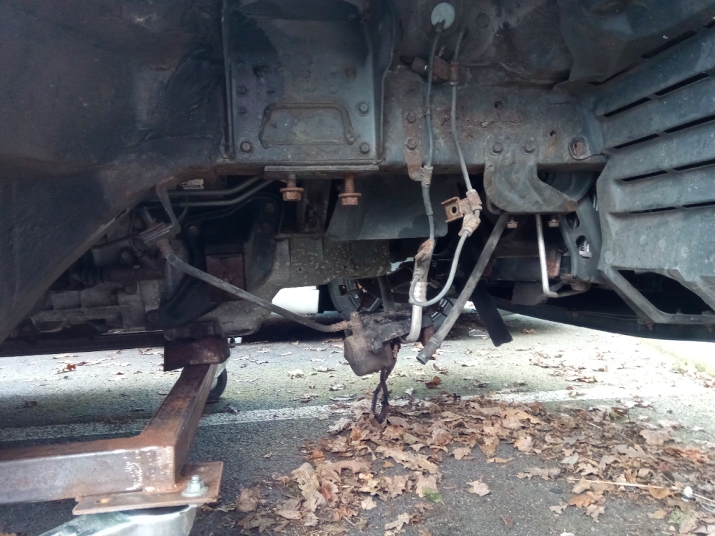

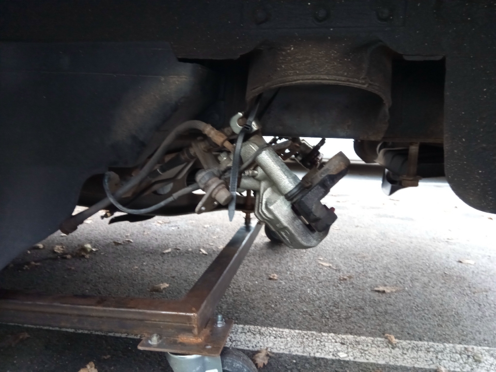

Merci pour vos réponses...
Bon, aller, le démontage est fait, et ça part au sablage/métalisation

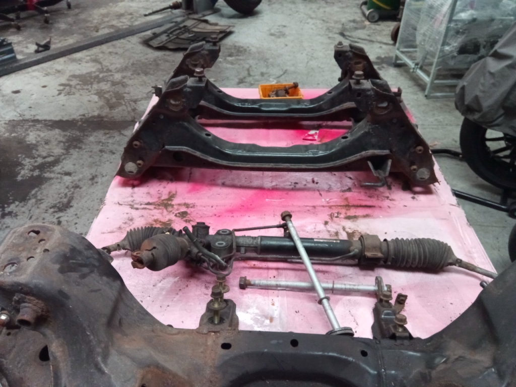

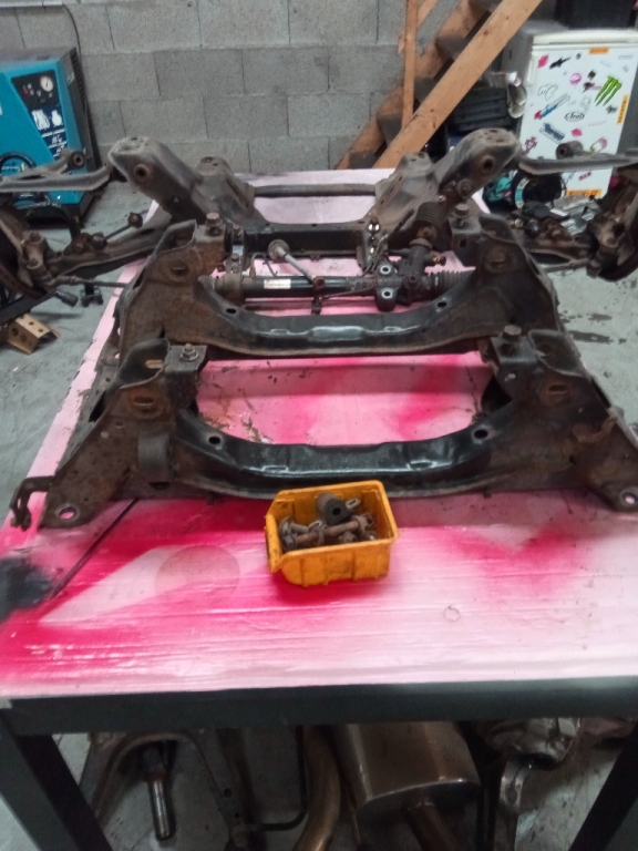

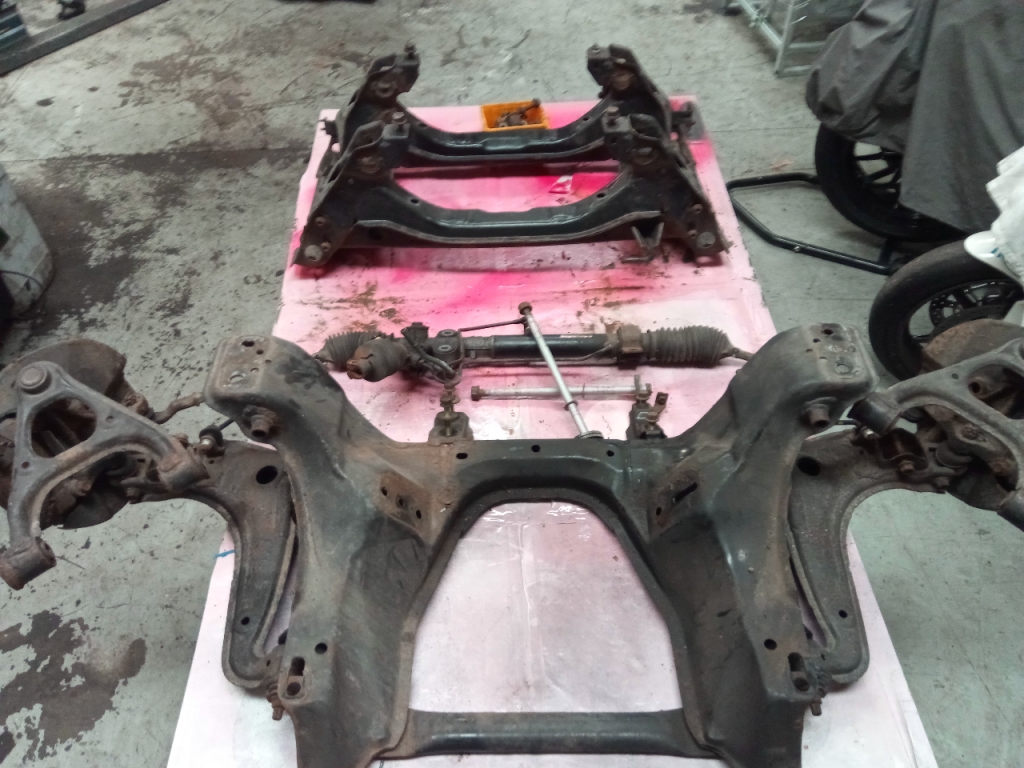

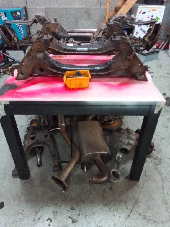

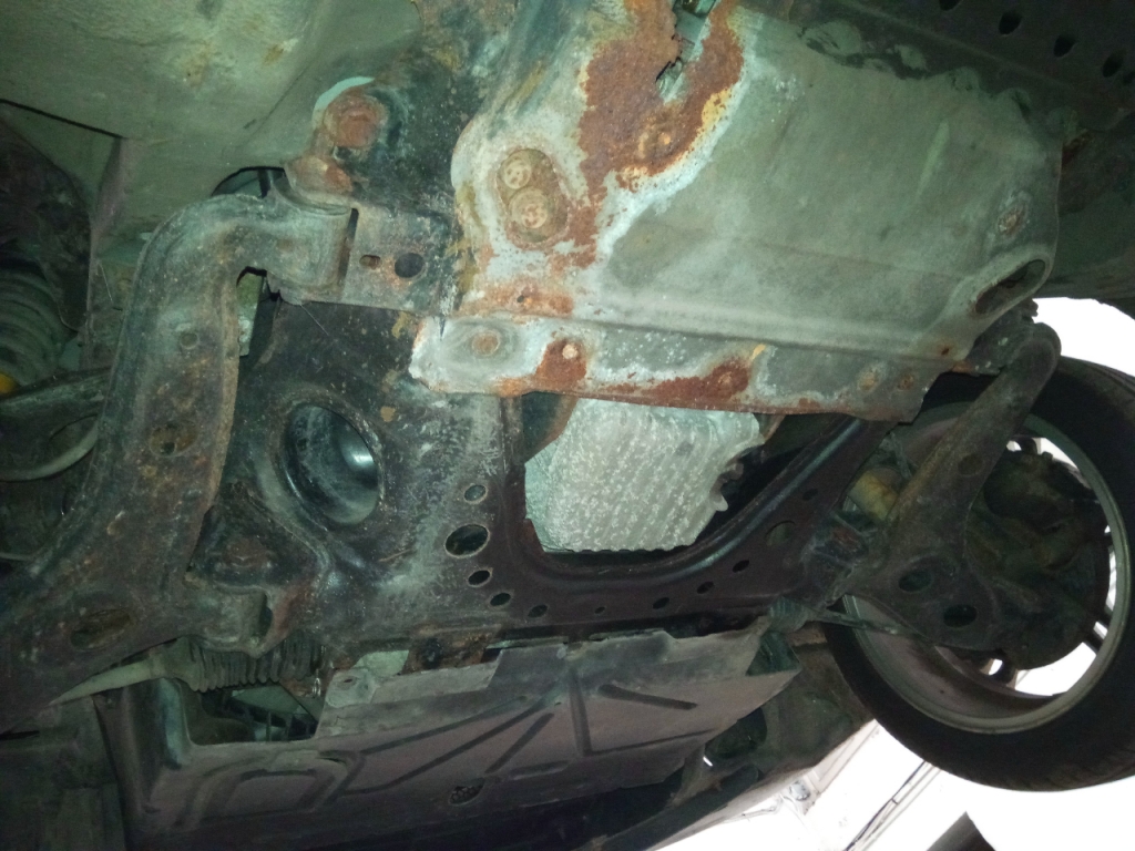

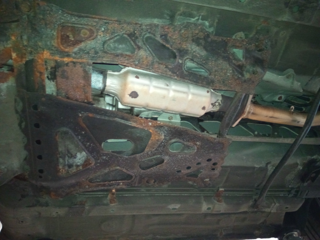

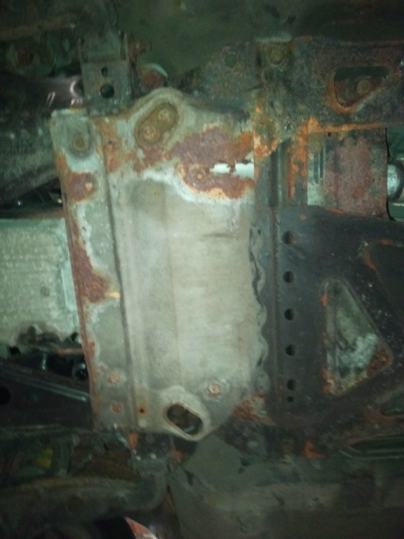

Etat des passages de roues et des silent blocs
Dans la semaine qui vient, j'attaque le sablage des longerons; j'ai investi dans un pistolet de sablage (65€ chez castobricoflex), j'ai été chercher 150 kg de sable de 4 mm; je vais faire aussi les bdc et les bords d'ailes AR qui me semble douteux ...
J'ai acheté tous les silent blocs chez Powerflex et de quoi faire une bonne révision à l'issue du remontage de tout ça, avec la distri, qui a 6 ans et 20000 kms

C'est parti pour une grosse opération mais elle va être toute propre.
Tes longerons ont l'air pas mal attaqué. Par contre, il faut démonter le Pare-choc avant pour les traiter aussi par l'intérieur (je l'ai fait en préventif sur la mienne).
Bon courage pour la suite.

Merci pour l'info ;-) je vais faire aussi dans la baie moteur, en virant tout ce qui est au dessus; j'ai acheté un bidon de transformateur de rouille; je vais acheter de la peinture anti-rouille pour mettre sur tout ça, une fois fini le traitement de fond; j'ai trouvé un site qui vend des kits de peinture avec le vernis et l'apprêt : https://www.peinturevoiture.fr/2243-kit ... code=15524

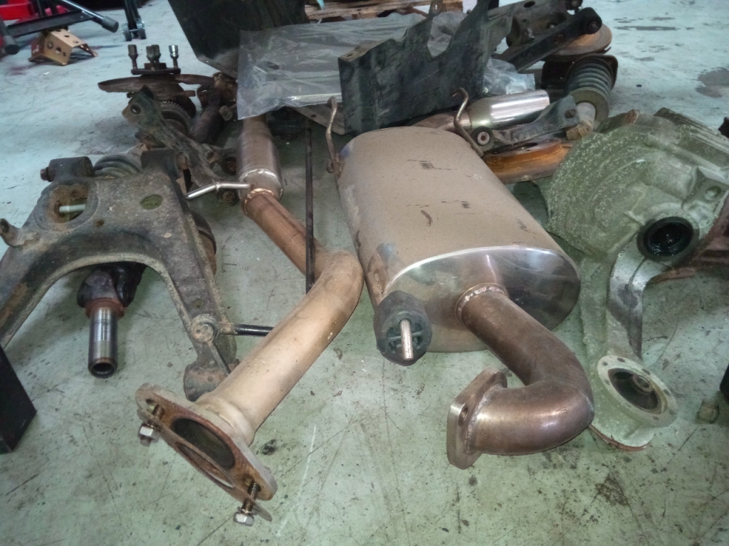

Rotules inférieures et triangles supérieurs commandés chez Mecatechnic; l'ensemble pour un peu plus de 300€ ...
PC AV presque démonté; me reste 2 vis récalcitrantes, celles qui sont à l'intérieur du PC, accessibles par en dessous, quand on commence à tirer sur le PC, en écartant les passages d'ailes; demain, les pièces du chassis, partent au sablage/métallisation; ça avance !

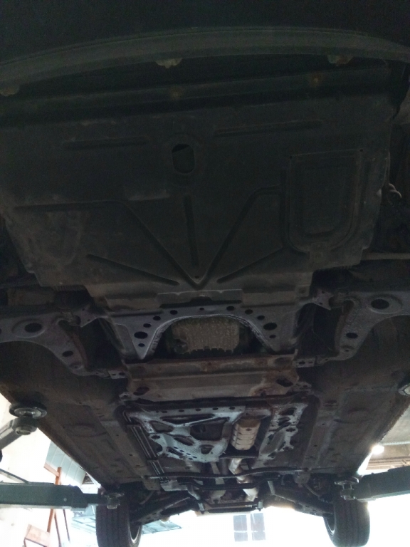

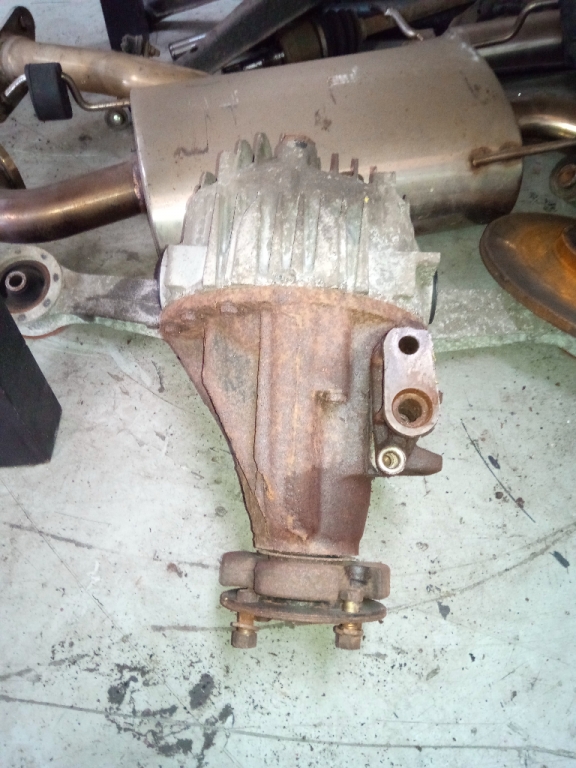

Après sablage des longerons, et vu les dégâts, une mx5 va pas tarder à partir pour pièces ! quand je dis pour pièces, ce sera d'un seul morceau, car pas envie de me prendre la tête à démonter cette merde japonaise; donc, si un courageux veut venir jusqu'à Brest avec un plateau, qu'il se signale ! les dessous sont démontés et prêts à être sabler; ce qui est à changer a été acheté; les longerons sont morts et à découper et/ou à changer; j'attends le devis de Mazda pour les longerons, et un autre devis de la part d'un carrossier; dans les 2 mois passés, j'ai déjà claqué 1200€ dans les pièces à changer, ça suffit les conneries ! grosse daube !
