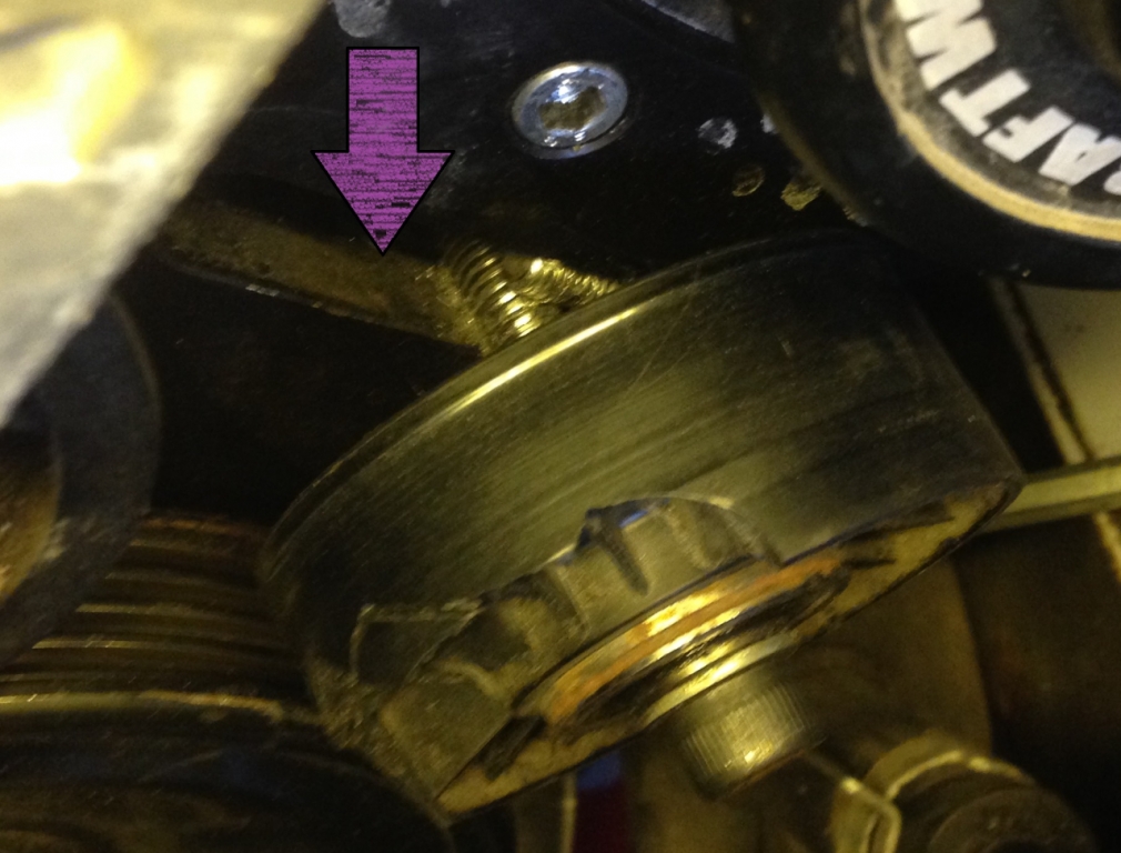

Le "procès", à mon avis, il a dit ça car Evolve est toujours le 1er à être mis en cause.
Sur cette première photo, au niveau de la flèche, on voit le couloir où s'ajuste la visse de la poulie. On voit aussi un peu à droite, les 2 visses qui s'entrecroisent, l'une est celle de la poulie et l'autre vient bêtement s'appuyer dessus pour pousser encore la tension.
C'est pas génial comme système, vu la force de serrage, ces visses pourraient encore se chevaucher et la poulie se mettre en biais.
Mon père a confectionné une simple pièce alu qui a la largeur du couloir et ce sera dorénavant sur cette pièce que la visse d'ajustage ira s'appuyer. C'est beaucoup plus safe.

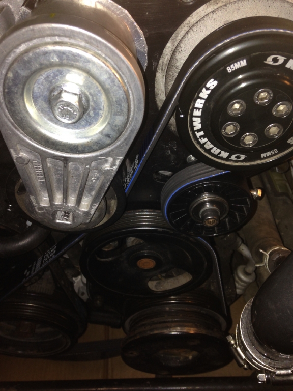

Je suis en train de vider mon stock de courroies en quelques jours :aie:
Je pense que ça ira mieux maintenant suite à quelques améliorations :
1) J'ai graissé et raccourcis le petit guide alu car il m'empêchait de détendre la courroie et il fait bien son boulot. Pour l'instant la courroie n'est que légèrement tendue, ça semble convenir.
2) J'ai placé une plaque alu d'1mm pour éloigner un peu le tendeur automatique du support moteur car il frottait légèrement.
3) La visse de la poulie cassée a eu une partie du filet usé et ça empêchait l'écrou de bien se serrer. A l'occasion, je la remplacerai mais j'ai refait le pas de visse et tout est bien serré à présent.
Verdict : ça poussssssssssee et ça ne veut pas s'arrêter :o J'avais oublié cet effet ! :woo:
Je suis en pneus hiver en 195/15 et le sol est gras et mettre la patate en 3ème fait glisser l'auto, c'est boooon.
Petit data logging sur une accèl : à 6887 RPM, j'ai 0.55bar et un duty cycle de 86.1% (830cc au max). Mon rupteur est à 7500 RPM et le comp envoie encore + là haut mais j'avais pas envie aujourd'hui :P
Si la courroie "test" (qui n'a plus que 3 rangées au lieu de 4, pas celle de la photo) tient, ce sera comme Noël #2
