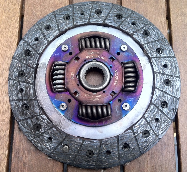

Du coup j'aimerais avoir vos avis. Je pense avoir un problème d'embrayage, voici pourquoi :
1) L'embrayage ci-dessus est un Exedy Stage 1 donné pour résisté à 240Nm hors je n'en fais que 205+-
Il a fait +- 15.000km et 2 circuits en moins d'1 an. Il était déjà un peu usé par Cherub :aie: mais en très bon état. Ju, je vais pouvoir te le rendre :geek:
2) Avant, j'avais un Exedy Stage 2 metal/ceramique et pareil, il n'a tenu que 1 an, 15.000km et quelques sorties.
Est-ce que ça vous semble normal ?

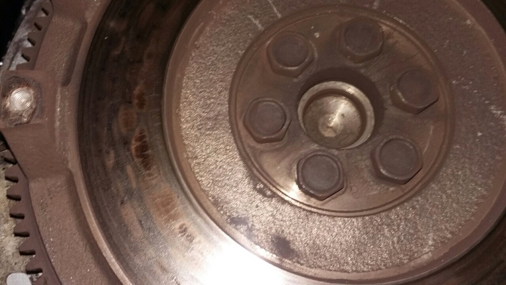

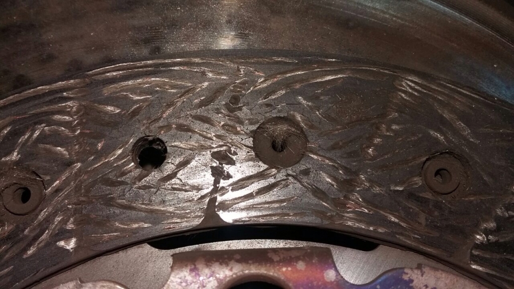

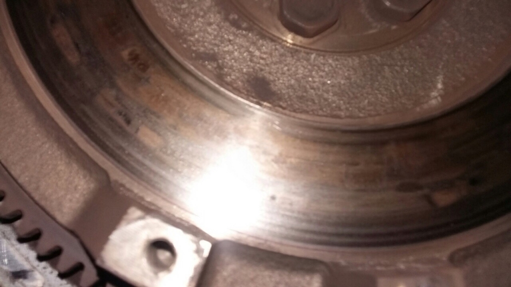

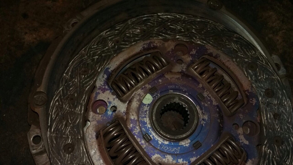

J'ai juste reçu ces photos, je n'ai pas vu par moi-même mais on ne voit presque plus les gorges et on est à ras des attaches :
Un légèrement usé :
T'as une bonne adresse pour le Comp ? Stage 5 pfiuu, c'est peut-être too much, après quelques upgrades j'aurai peut-être 260Nm mais pas 300...
