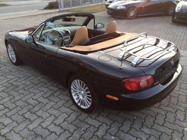

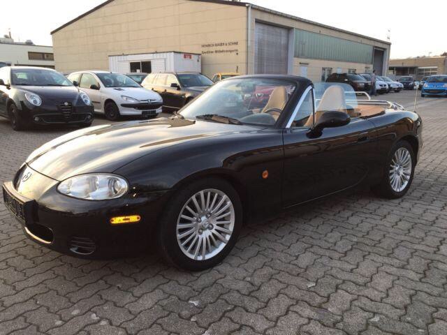

Nouvel arrivant dans le forum, je viens aussi d'acquerir une MX5 impuls 1,8 de 2005 (série allemande). Quelques semaines de recherches car modèle précis en tête.
Le seul changement : elle est noire, et rabaissée.
Déjà 4 jours de "nettoyage" (cuir, plastiques, peinture...) et elle commence à ressembler à quelque chose.
En étude actuelle pour trouver un bon carrossier,et pas cher biensur, dans mon coin (juste début de rouille aux passages de roue arriere, leger mais à ne pas laisser s'emballer). Donc je prendrai aussi mon temps avant de lancer ces travaux...
De jolies balades en perspective dans ce petit jouet mythique...
