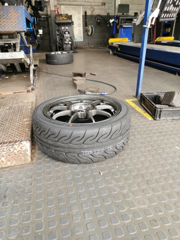

Un petit concours de dessous :D :D
Sinon comme toi montage des AD08RS en remplacement des AD08R

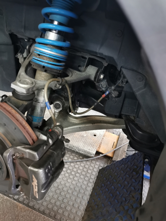

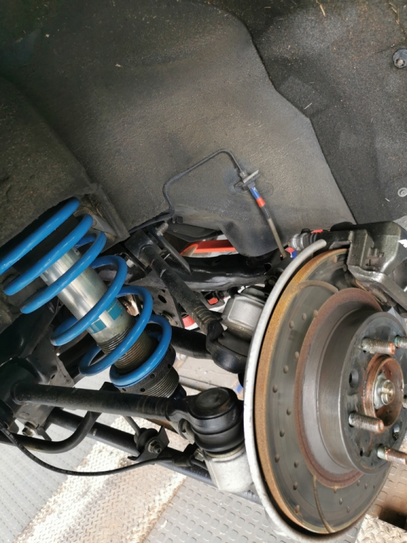

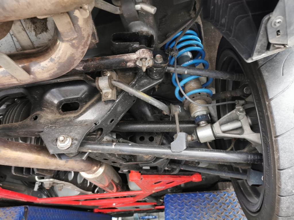

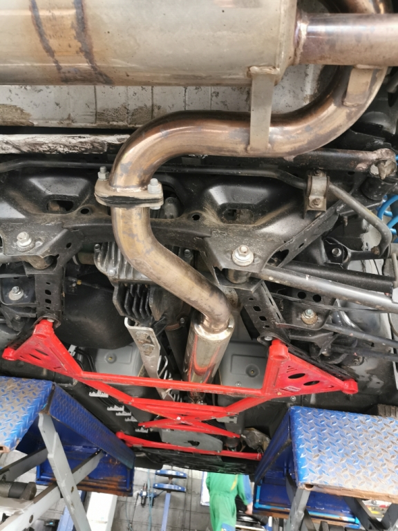

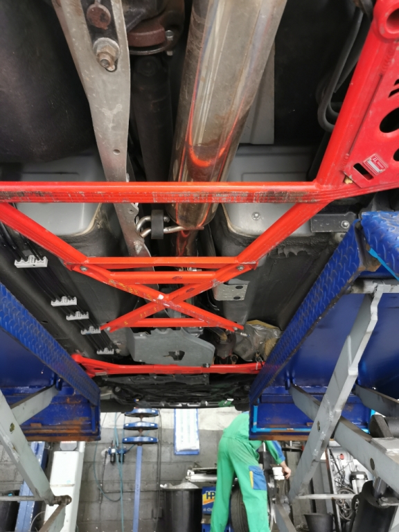

Message Publié : Sam 22 Mai 2021, 17:50
Message(s) : 4567
Grâce à Tonio !
Une matinée sympa.
Atelier changements de disques et montage de Hawck.
Merci Tonio !!ImageImageImageImageImage

Alors un petit retex sur le nouveau matériel.
Concernant les disques RAS c'est de la belle came. Pour les plaquettes c'est cool. Discret sur la route. Du mordant. Et en piste ça tient le choc et ne chauffe pas trop. Il faudra voir sur un circuit plus exigeant que Lurcy qui n'est pas un circuit avec de gros freinages. Au passage c'est bien moi je n'aime pas trop l'exercice consistant à détruire les freins à chaque tours. Le petit moins c'est la poussière de plaquette.Ca en génère un max.
Sur les Yokohama AD08RS là aussi du plus et du moins. Le gros plus c'est en piste. Ca grippe fort et surtout ça tient bien la chauffe on peu enchainer les tours sans problème une fois le pneu en température. Et c'est amusant car une fois chauds ils deviennent collants quand tu poses le doigts dessus tu comprends d'où vient le grippe. Ce qui est bien aussi en piste c'est qu'ils parlent "discrètement". Le bruit donne bien une indication précise du niveau de saturation mais pour autant ils ne couinent pas à 105dB. C'est bon pour le voisinage. Et surtout gros plus on se sent en confiance avec un grip présent et linéaire. Si ça décroche ça le fait progressivement.
Le petit moins c'est sur la route, par rapport aux Michelin pilot super sport la directivité est moindre autour du point zéro. On ressent moins le train avant et on cherche un peu plus sa place sur la route quand on arsouille. Autre point ils sont clairement moins confortables. Les flancs bien rigides ça percute pas mal.
