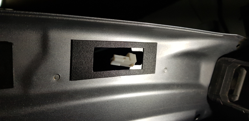

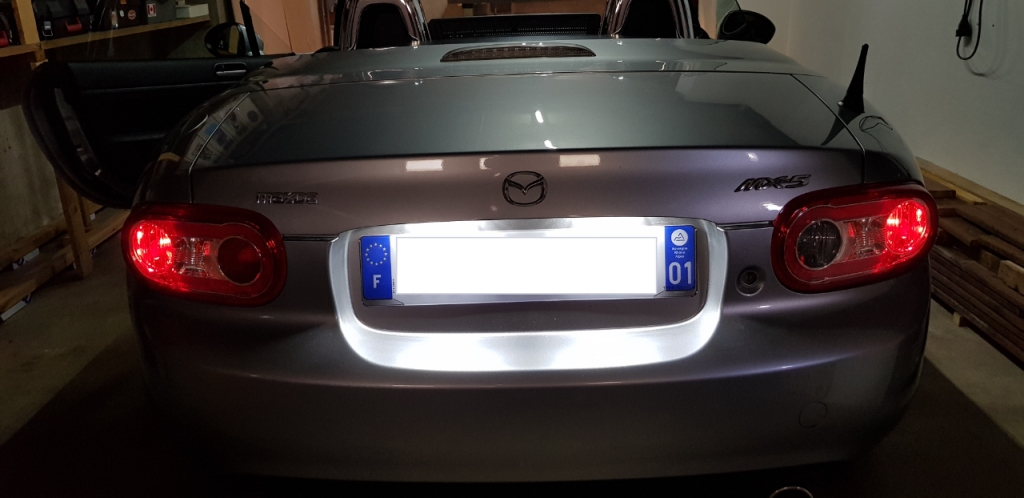

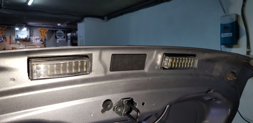

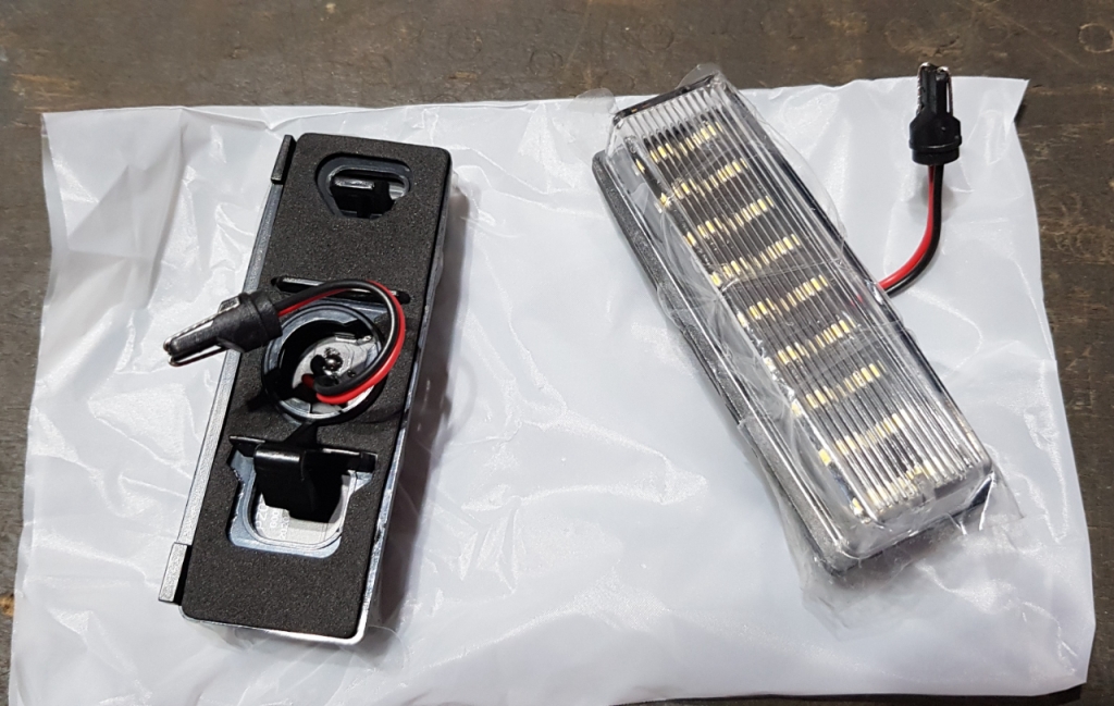

On continue modestement les bricoles avec le montage d'un éclairage de plaque d'immatriculation à led.
Je démonte mes supports d'ampoules (boitiers . . . je ne sais pas comment ça s'appel) pour mettre des leds, mais en démontant le clips s'est plié
et le boitier ne tient plus (qualité de plastique très moyenne :non: )
Dans l'urgence je colle au double face; petit tour sur internet pour voir que les 2 supports complet à led ne coûte "que" 9€ sur Aliexpress.
10 jours plus tard c'est à la maison:
Qualité: bonne - éclairage: infernale !
Mais petit pb d'épaisseur de mousse :non: elle n'est pas assez épaisse et le boitier tient mal; et par conséquent ne sera pas étanche.
Donc découpe d'une mousse adhésive de 1mm que je colle sur la carrosserie
Cette fois c'est bon, le boitier tient bien et je pense que l'étanchéité sera bonne.
Ca éclaire de ouf !
