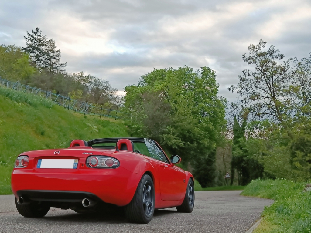

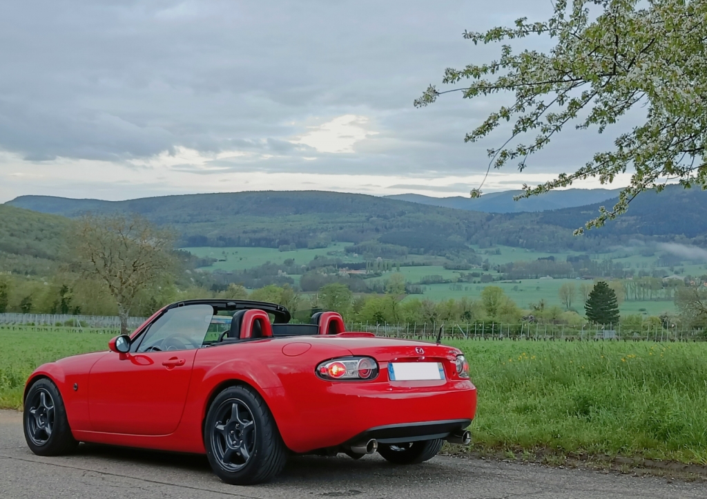

D'abord, quelques petites photos de Mme avec ses nouvelles roulettes et les caches centraux sur mesure :love:
ImageBirthday WE by Mathieu Colson, sur Flickr

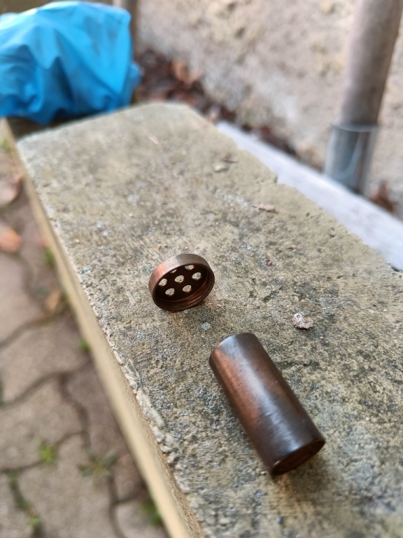

Changement des joints + montage des sondes et du celfix et premier démarrage ! Et là c'est le drame, deux problèmes :
- J'entends tout de suite un truc se promener dans la ligne... Donc démontage de l'intermédiaire et surprise :
Une partie du celfix qui s'est fait la malle :cyp: étant donné la fragilité du montage, j'ai décidé de ne pas remonter cette pièce (celfix coudé acheté chez Driftshop que j'aurais donc tendance à déconseiller).

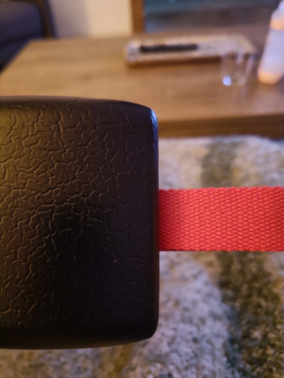

Dernier petit tuning du WE dernier :cyp: : je possède un rangement central ILM avec l'option de l'accoudoir, et j'ai toujours trouvé l'ergonomie de la pièce limitée (pas de languettes ou tirette pour lever l'accoudoir et accéder au rangement central). J'ai donc modifié la pièce pour intégrer une lanière en tissu rouge. Au programme :
- Décollage de la partie supérieure en simili cuir + découpage à l'extrémité pour laisser de la place à la lanière
- Couture + collage de la lanière entre le support ABS de l'accoudoir et sa partie supérieure
- Recollage de la partie supérieure
Et résultat final :

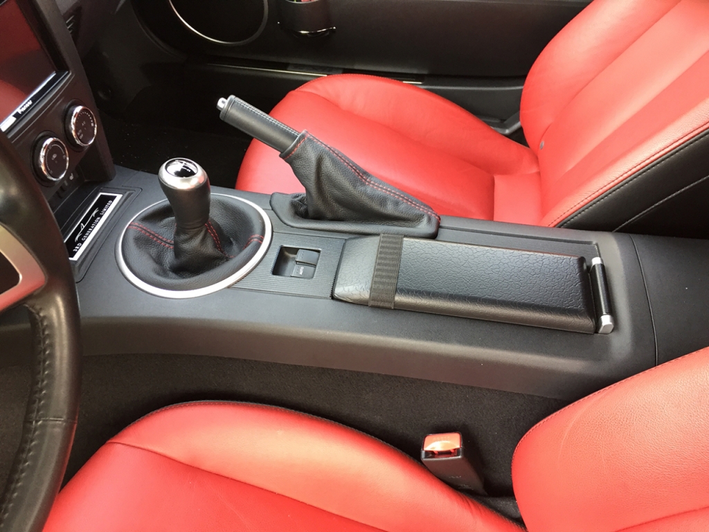

Sur mon accoudoir j'avais fait ceci:
MX-5 3rd Gen LE #1832/3500
