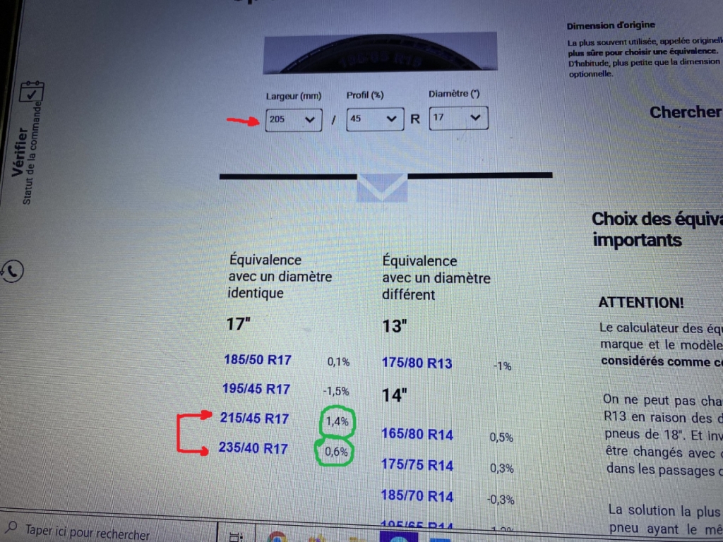

Si les dimensions des pneus montés ne correspondent pas aux dimensions prévues au PVA, les diamètres des pneus montés doivent correspondre aux diamètres du PVA avec une tolérance de –2% à +1,5%.
Ce tableau t'aidera car il indique les vitesses du compteur :arrow: bien pratique :bien:
https://tire-calc.com/fr/comparison/205 ... 15-45-r17/

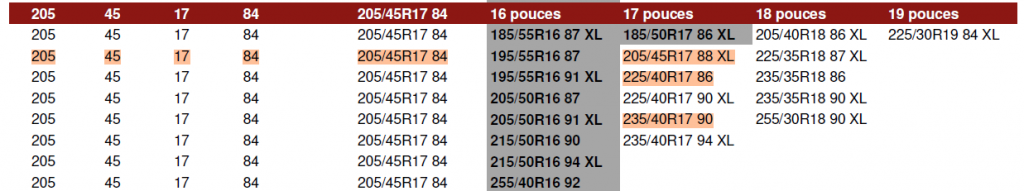

Pour la France en tout cas, c'est le tableau TNPF qui est le repère pour le CT.
https://www.tnpf.fr/wp-content/uploads/ ... T-2021.pdf
Et effectivement en partant du 205/45 R17, il n'y a rien de compatible en 215. En 225 c'est possible mais il n'existe rien sur le marché et cela oblige donc tout de suite à monter en 235..
Pour passer en 16, malheureusement ce n'est possible que pour une monte "hiver"
C'est assez pénible comme système parce que cela contraint beaucoup les tailles disponibles.
Maintenant certains contrôleurs ne vérifient pas, tant que visuellement rien ne les choque. Une 106 avec du 18" par exemple, ça va forcément les interpeller un peu. Ça peut être très aléatoire, mais à défaut en suivant le tableau... au moins, pas de surprises :tantpis:
Là il y a un lièvre dans le chapeau :D
je te mets au défi de trouver un 225/40/17 :oui: :arrow: un 225/45/17 oui,mais tu es a plus de 3% donc hors tolérance ...
En "gros" tu montes d'une taille en largeur :arrow: tu descend d'une taille en hauteur ...
La série Yusho est en 215/45/17 sur du 8 avec un offset 42.

J'ai du mal m'exprimer et manquer de précisions.
Je m'appuyais directement sur les données du tableau sans préciser, la hauteur, j'ai eu tord.
225/40 17 -> rien sur le marché, on est d'accord
225/45 17 -> hors norme

https://www.pneus-oponeo.be/outils/equi ... 205-45-r17
Maintenant, si tu fais une recherche sur un 205/50/16 :arrow: monte OEM en 16 sur la NC
D'où l'importance de vérifier le COC et vérifier la largeur du pneumatique inscrite.
Maintenant surement que chez vous c'est plus "laxiste" mais ici il y a intérêt que cela correspond en tous points.
Info coté presse spécialisée :arrow: Mazda MX-5 Yusho ... des jantes 17''. Si on regarde de plus près on constate qu'elles sont chaussées en Toyo R888 en 215/45, des pneus que les amateurs de track day adorent plus que tout.

En France, c'est juste une application bête du tableau, sans chercher plus loin :tantpis:
Réduction de taille que pour du pneu hiver, donc oui le COC est hyper important pour savoir quel base de départ il est possible d'utiliser pour "jouer"/"trouver" ce qu'on veut.

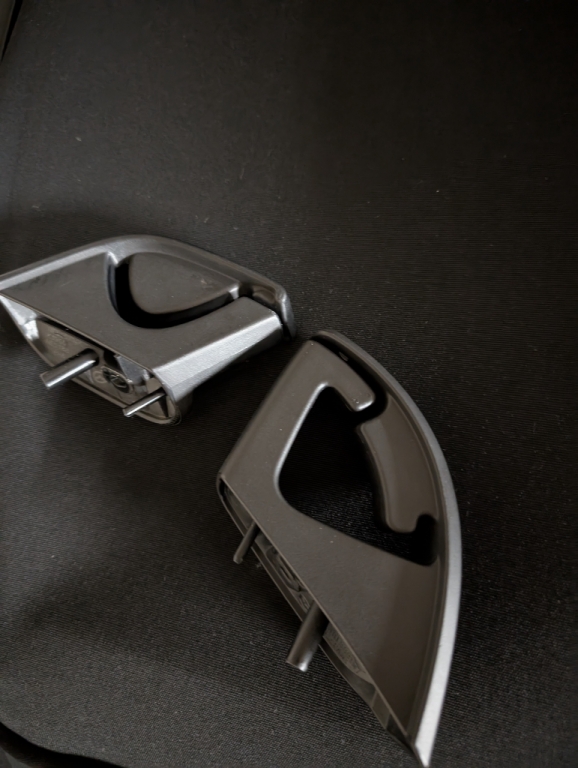

Guides ceintures NCFL :
Avant :
Après :
 Sujet du message : Re: De nouveau en Miata.
Message Publié : Sam 31 Mai 2025, 18:32
Message(s) : 962
Honnêtement, ça ne change quasi rien. Le problème est assez endémique, un nettoyage de la ceinture peut aider momentanément mais le problème revient vite !
