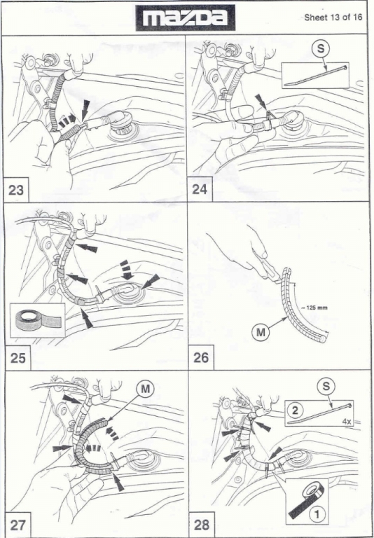

Non, je n'ai pas réussi à passer dedans :non:
Je suis passé proprement, en traversant les plaques de caoutchouc, et en accrochant mon câble au toron caoutchouc :tantpis:

idem que Lunaviga et ensuite j'ai mis une protection en spirale autour de l'ensemble.
Le gros connecteur c'est l'alimentation du feu stop de ma véronique.

Ok merci et la protection spirale est une bonne idée, je vais commander le matos et ferai différentes tentatives...
Je cherche à être le moins intrusif possible, du coup je vais chercher aussi des plans pour reproduire en 3D le cache plastique.... si quelqu'un a ça ? ;)

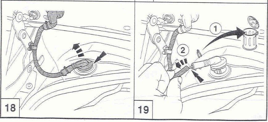

Selon la notice de montage du porte bagage OEM Mazda avec troisème feu stop, il doit y avoir de la place pour passer des câbles sans devoir découper quoique se soit du moins dans les deux parties étanches coudés.
CF notice de montage du faisceau électrique du porte bagage OEM

Intéressant aussi, du coup j'ai un plan A et un plan B ! j'ai commandé des serres-câbles noirs ;)
Car en effet je n'aurai dans mon cas que 2 fils d'alim (peut-être même que le +12V feu de recul !) à passer :faim: ...
