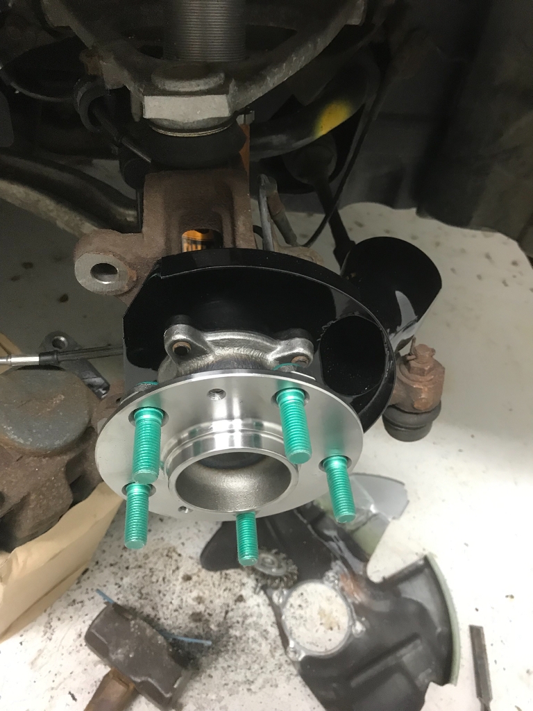

Je reprends le fil après qlq mois d’absence.

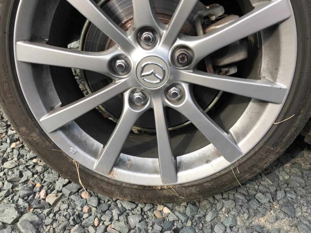

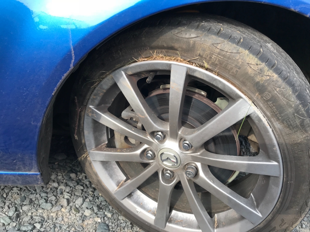

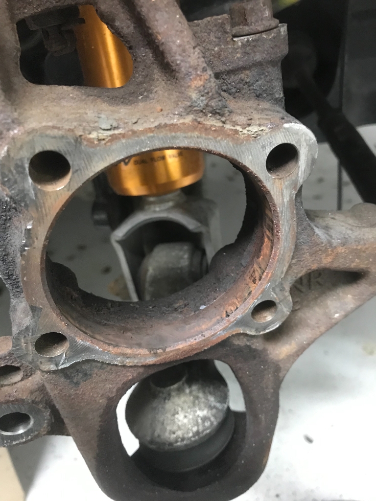

Je suis repassé en BAR OEM à l’ar, un nouveau moyeu à l’avant car l’oem n’a pas aimé la sortie piste (la jante non plus).

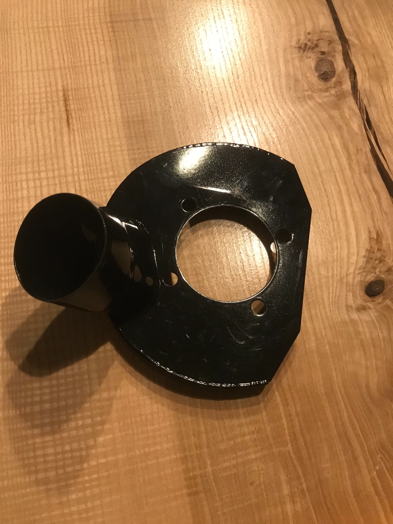

Je suis encours de montage des déflecteurs de little et je déteste tjr autant bosser sur les NC!!!
Burin, chalumeau, marteau... pour sortir un moyeu déjà déboulonné, ça sent un 2 ème moyeu neuf pour monter l’autre déflecteur...
