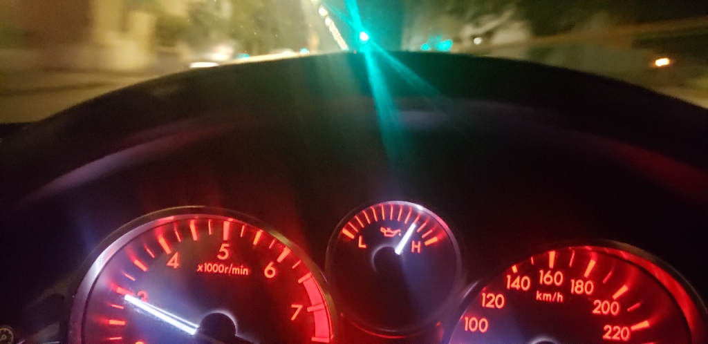

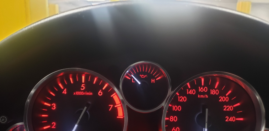

Bonjour , concernant cette histoire de consommation anormale d'huile sur les NC 1.8L , j'ai une question ( peut etre un peu con mais comme les cons ça ose tout je vais quand meme la tenter )
Par exemple , sur ma NCFL , en deux ans je n'ai a ce jour pas remarqué de conso d'huile excessive ( je n'ai meme jamais remis d'huile entre deux vidanges ) actuellement , je suis a environ 3000 km de la prochaine vidange moteur .
au ralenti, mon aiguille est là
a 2000tr/m
et a 3000tr/m
j'ai lu qu'il n'y avait pas de temoin lumineux indiquant un niveau d'huile insuffisant sur cette voiture ( sans commentaires ...) ma question est donc la suivante :
si il manque de l'huile dans la voiture , les valeurs de l'aiguille seront t'elles les memes ?

Ce manomètre de "pression d'huile" est factice :langue:
De ce que j'ai lu, c'est une info envoyée par l'ECU en fonction de la température moteur et de la charge sur l'accélérateur. Mais il n'y a aucune sonde de pression d'huile sur nos moteurs.
En gros, c'est un manomètre pour garçons-coiffeurs :cry:
J'avais un Micra 1.5dci. Une voiture à 9 990€ en 2009 ! Eh bien elle affichait au tableau de bord "niveau d'huile bas" si l'appoint n'était pas bien fait après une vidange par exemple.
Su nos Mimix, le seul truc fiable, c'est la jauge automatique d'huile : tu ouvres le capot automatique, tu tires la jauge automatique, et tu fais une lecture visuelle automatique du niveau d'huile :ricane:
Notre ami a presque tout bon sauf.... que s'il n'y a pas de sonde de pression d'huile il y a tout de même un manocontact de pression d'huile (on/off) qui saura prévenir quand la pression d'huile sera en dessous d'un certain niveau mais il sera peut être trop tard.
Extrait du manuel :
La pression d'huile moteur est normale lorsque l'aiguille de la jauge de pression d'huile moteur se trouve dans la plage normale.
Si l'aiguille de la jauge ne se déplace pas après avoir démarré le moteur ou si l'aiguille de la jauge se déplace ver L (basse pression) lors de la conduite, se stationner sur le bord de la route dans un endroit sûr.
et vérifier le niveau d'huile avec la jauge mécanique
La plupart de ceux qui ont cassé des moteurs par manque d'huile ont bien vu cette jauge tomber à zéro mais c'était trop tard :cry:
Tu vois Peyo64 que tu n'as pas à rougir d'avoir posé une telle question, cela méritait quelques précisions :bien:

d'accord merci a vous deux . meme si peu efficace/precise ça vaut peut etre le coup de bien regarder son comportement quand on essaie une voiture avant l'achat .( biensur le vendeur aura certainement prit soin de faire l'appoint avant mais bon ....)
Après c'est quand meme incroyable qu'il n'y ait pas un temoin rouge sur le tdb signalant un manque d'huile moteur sur cette Mazda .............. :x !!!
