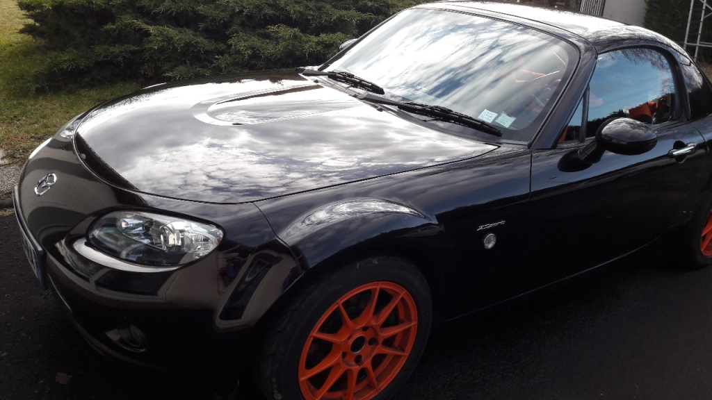

d'abord un bon nettoyage puis décontamination / polish / et cire sur les parties hautes: capot , toit, malle arrière .
Le brillant est assez bien revenu, il reste des défauts, a reprendre une autre fois ;)

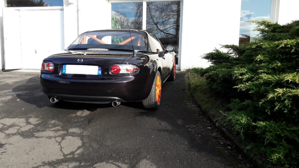

et puis comme le film des feux arrières me plaisait pas, retour à la case départ:

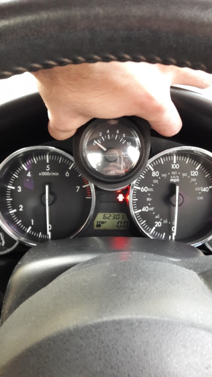

Ensuite je me suis lancé dans l'installation d'un mano de pression d'huile que j'avais d'avance, pour remplacer le leurre qui est d'origine...

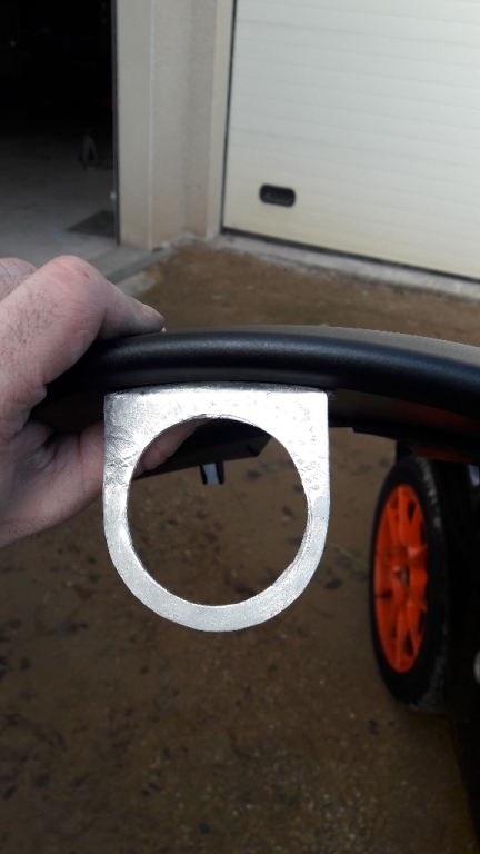

Le mano (un vdo 0-10bar) avec l'ébauche de support, en tôle d'alu, percée à la scie cloche.
Après un pli "arrondi" il va venir se loger sous la casquette de tableau de bord:
Un coup de peinture noire et voila un aperçu, juste devant le mano existant:
Reste la fixation finale, et les branchements bien sur.

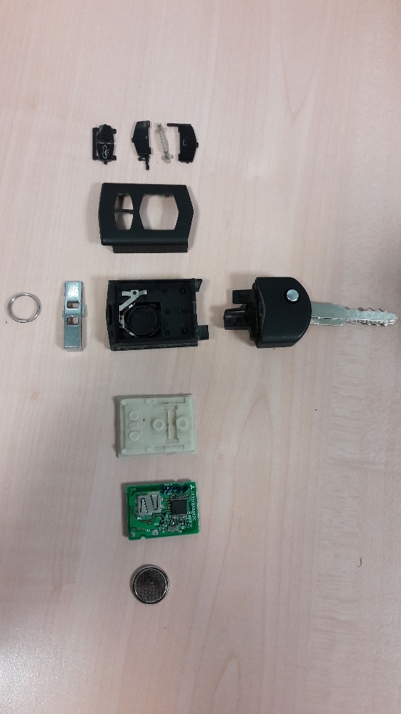

Petit bricolage du week-end:
Ma clé avait du jeu et la pile était HS, du coup ouverture en règle, en ouvrant la clé avec le bouton, dans le creux de la lame il y a un bidule a appuyer pour séparer la lame et son mécanisme du plip électronique.
Ensuite il y a un clic a pousser là ou on vient d'enlever la lame (coté opposé au porte clé)
On ouvre en 2, et tout vient facilement, et on a la pile, une CR1620 3V.
Du coup gros nettoyage, et je passe à la lame:
encore un bidule à cliquer pour ouvrir le boitier noir et petit piège, il faut enlever le logo Mazda (pas facile sans l'abimer) et une petite vis dessous...
Et pour finir un chasse goupille de 2mm pour enlever la lame de son support (j'avais du jeu à ce niveau).
Pour ceux qui se posent la question, la puce d'anti démarrage est dans le trou cerclé en rouge sur la 2ème photo. l'ensemble de la 2ème photo suffit à démarrer la voiture sans problèmes.
Sinon après changement de la pile aucun soucis pour déverrouiller la voiture et le coffre sans manip de programmation etc...
