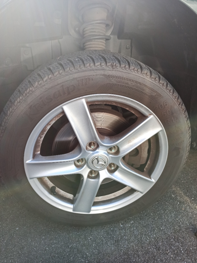

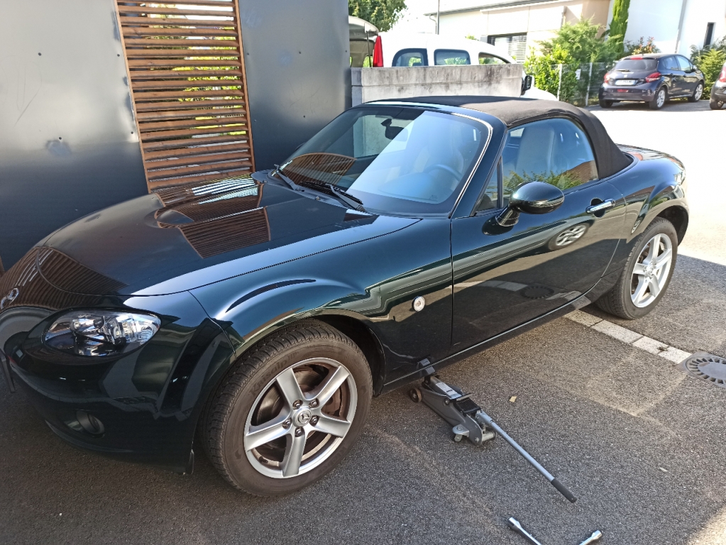

Et à part ça: montage des roues été:
avant:
après:
finalement c'est pas si moche...

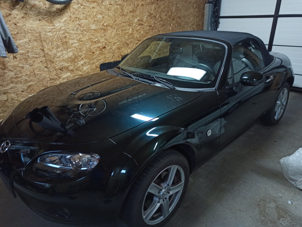

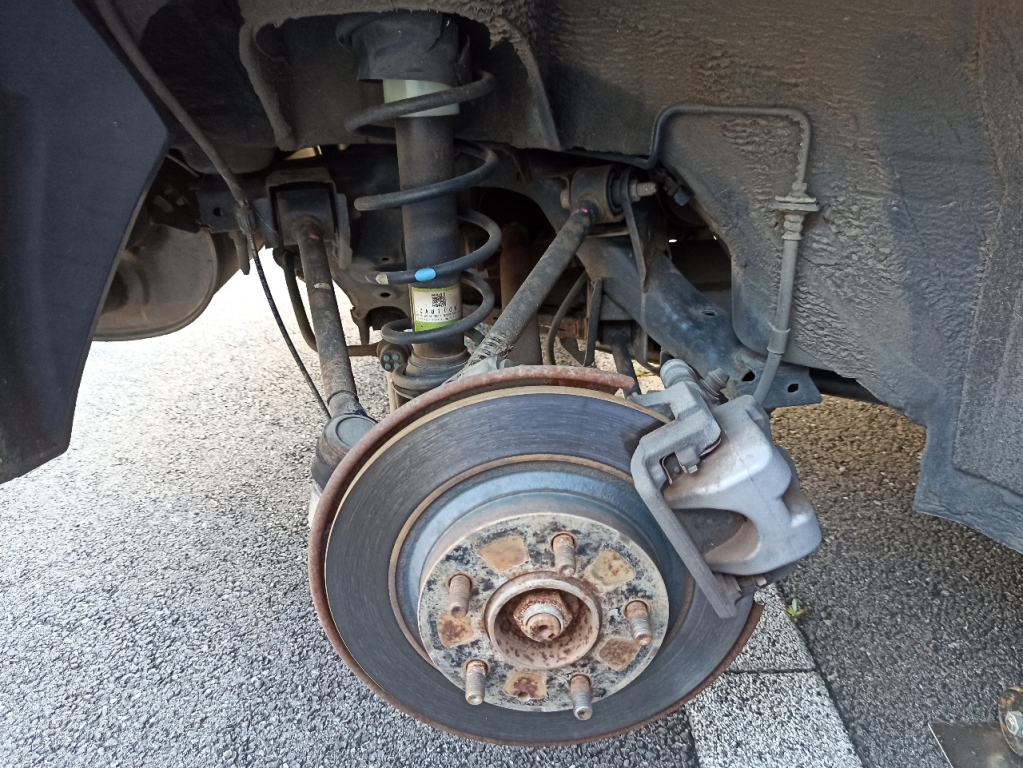

J'en ai profité pour jeter un coup d'oeil derrière les roues (c'est bien sale...)
et sous le capot:
passage de la soufflette un peu partout (avec masque anti-poussière: prudent le Marc) c'était sympa :ricane:

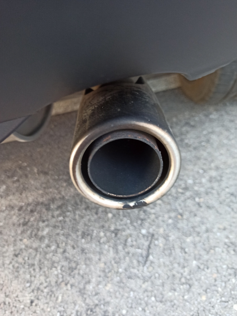

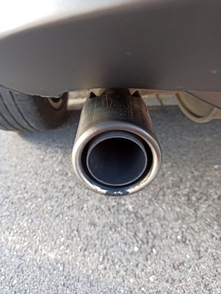

les embouts d'échappements:
Belgom chrome et triple 000 ? c'est quoi le triple 000 ? Du scotch brite ?

C’est relativement sain côté corrosion même s’il y en a un peu ce sera pas trop difficile à rattraper
Regarde sur mon Topic de la Senshu comment j’ai fait pour t’aider
Il est temps de mettre de beaux combinés filetés pour remplacer ces amortisseurs et ressorts stocks fatigués
Côté baie moteur ce serait bien de la nettoyer !
Un bon coup de Karcher lui ferait du bien en protégeant ce qui doit l’être ..

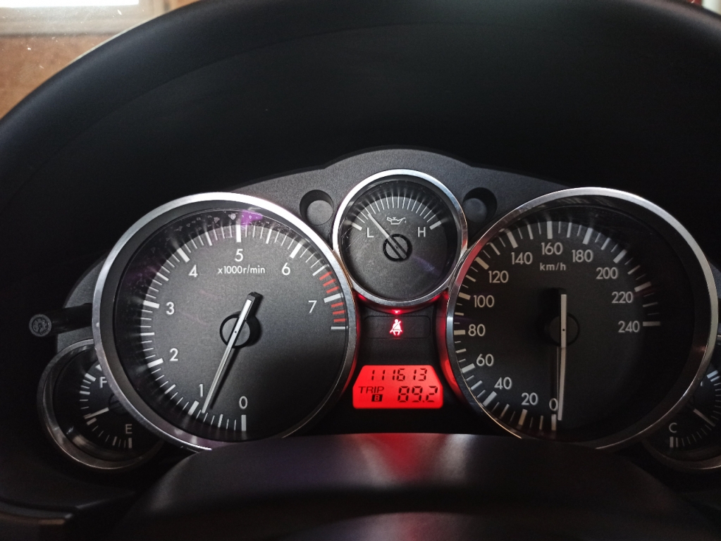

Mais il y a un détail qui me chiffonne: j'ai l'impression que les jauges de température d'huile et d'eau déconnent à plein tube:
-La jauge de température d'eau monte très lentement et s'arrête au tiers (en partant du bas), après une bonne trentaine de bornes elle arrive (enfin) au milieu.
-La jauge de température d'huile se place tout de suite au milieu au démarrage et bouge à chaque changement de rapport... Un coup c'est à près du L, puis ça repasse de l'autre coté etc...
Il y a un problème là, non ?
Est-ce que ça peut endommager le moteur ? Qu'est ce qui se passe exactement ?

Pour l’eau il faudrait surveiller la température avec un lecteur OBD, ca peut etre un calorstat qui reste ouvert (ton deuxième lien).
Plus d’infos dans ce topic : viewtopic.php?f=143&t=31405
Pour l’huile ce n’est pas une jauge de température mais une pseudo jauge de pression ; pseudo car pas de capteur de pression d’huile mais une simple évaluation à partir du régime moteur et de la température d’eau.
Le seul cas ou il faut s’intéresser à cette jauge est si elle reste bloquée à 0 ce qui signifie pas de pression donc arrêt immédiat du moteur.

Comme une image c'est toujours plus clair que des mots:
Après un trajet de 40km, moteur qui tourne: comme on peut le voir en bas à droite: l'eau est à température alors que la jauge d'huile m'indique n'importe quoi. Le pire dans tout ça c'est qu'elle fait pleins de choses illogique:
-monte et descend aux changements de rapports :?
-indique H au démarrage et L après un trajet de 40 km :?
-se balade alternativement de gauche à droite ( un peu comme un balai d'essuie glace trèèèèèèèèès lent), comme ça, sans raison et dans un rythme irrégulier :?
Je crois qu'il faut pas hésiter et changer le capteur + calorsat + liquide de refroidissement FL22...

Oui c’est le fonctionnement normal de cette jauge, ce n’est PAS une jauge de température d’huile.

et merci ! J'ai vraiment honte: il suffisait de lire les explications dans le manuel d'utilisation du véhicule: :roll:
je n'ai aucune excuse: je suis bilingue....
En tout cas me voilà rassuré ! Du coup le calorsat qui déconne, ça donne quels symptomes ?

Aujourd'hui petit nettoyage des jantes hiver au shampoing Meguiar's jaune:
Elles n'ont jamais connues autres choses que les rouleaux: j'ai quand même bien galèré pour la face intérieur / entre les bâtons, mais au final:
Et pour finir j'ai essayé d'enlever les dernière traces de goudron avec une clay achetée sur un célèbre site chinois...
je connaissais pas du tout ce produit, je l'ai découvert en lisant les sujets de notre jaguar :hello:
Je vais quand même me documenter un peu plus sur cette technique avant de faire ça sur la carrosserie (c'est tellement efficace que ça fait peur !)
