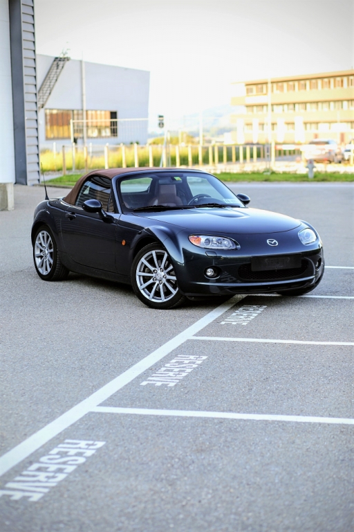

Je partage une photo faite hier soir de la petite Nordic Green :)
Ce soir c'est changement du thermostat et silicone sur les deux petits joints en dessous du parebrise pour pas faire piscine à chaque pluie ;)

Très belle!

Comme j'ai déjà pu le dire dans d'autre sujet, je ne suis pas foncièrement fan des voitures vertes surtout dans des teintes foncées. :non:
Je n'ai pas les meilleurs goûts sans doute puisque j'en ai une en grise clair mais ce sont les miens! :oops: :D Et je les assume. :P
Mais, la votre dans cette config, ne me laisse pas indifférent. ;)
Le coordonnée avec la couleur des sièges et de la capote lui sied à merveille. :bien:
Voyant que vous avez retiré la plaque avant et si vous n'êtes obligé d'en avoir une, elle serait parfaite :love: après avoir retiré cet appendice de support de plaque. :P
Bonne maintenance pour retrouver une température moteur adéquate et surtout bonne route à son volant. Image
La Mimix, une voiture petite par la taille mais grande par le plaisir qu'elle procure à son volant. :woo:

Merci à vous deux :-)
OlivierV, les gouts et les couleurs de chacun ;)
Je suis à l'inverse, les grises sont dans les couleurs qui me plaisent le moins. Je suis plus dans les couleurs foncée pour mes voitures.
A la base j'aime pas trop le vert mais avec les couleurs de la capote et de l'intérieur, cela lui donne un style fou!
J'ai une plaque à mettre mais comme je suis en Suisse, elles sont plus petite devant.
Je vais enlever le support et mettre la plaque sans ce gros support noir. Pour l'instant on voit la plaque qui se cache derrière le pare-brise.
Sinon hier soir, changement du thermostat par un ami garagiste. Nickel, enfin à bonne température!
