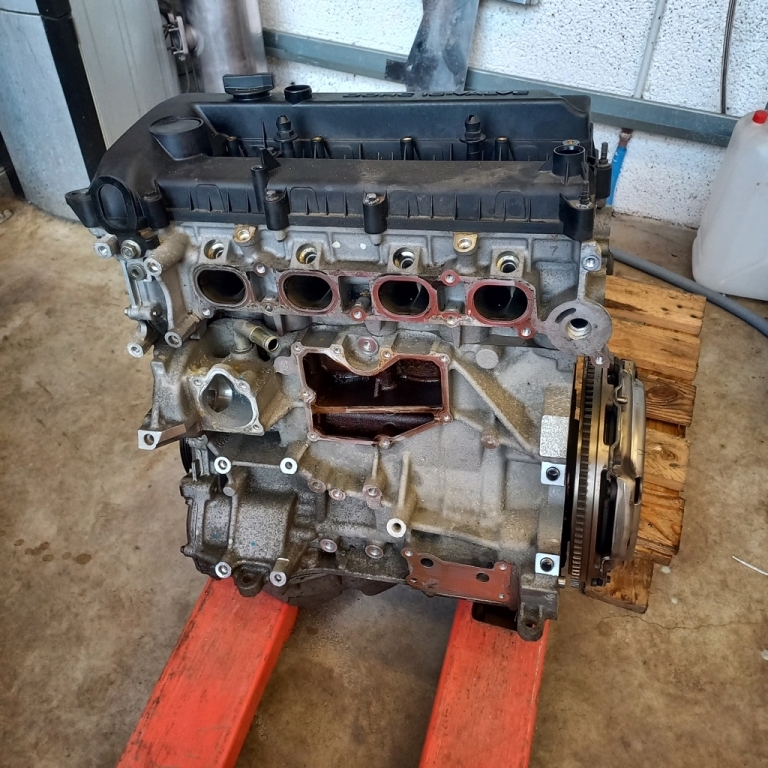

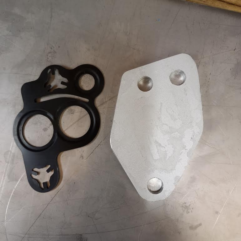

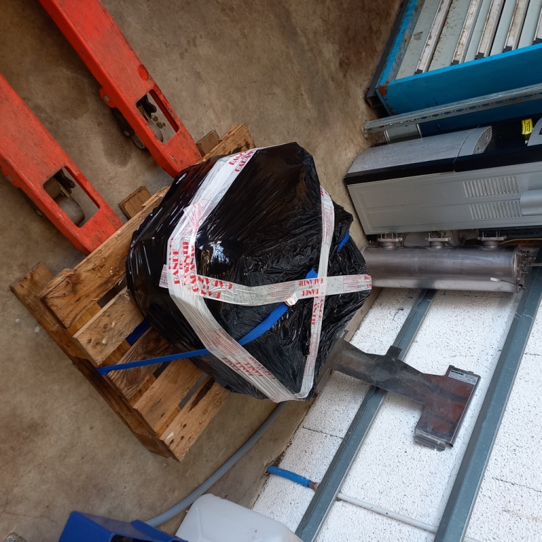

ça y est le nouveau moteur est en place, avec au passage un embrayage neuf ....
le moteur gourmand en huile est prêt à partir chez Fabien pour retrouver une seconde vie
Y a plus qu'a rouler pour roder en douceur ce nouveau coeur :love:

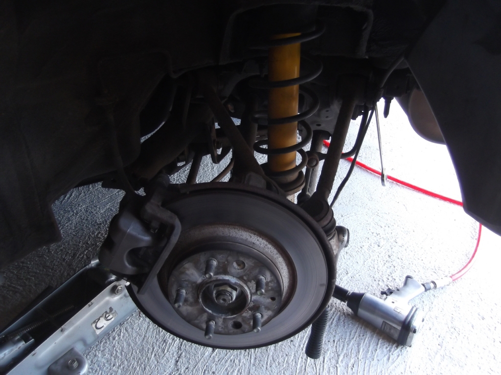

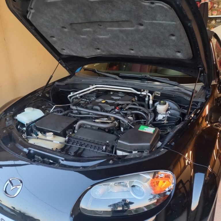

Le week end dernier , j'ai effectué la vidange de fin de rodage, le remplacement des amortisseurs et la pose de deux amortisseurs de capot avant.
Au niveau des amortisseurs, ce n'était pas étonnant que l'avant de la Blacky cherchait sa route en mode flottant c'était ceux d'origine et à l'arrière un jeux de Bilstein ( 4 ou 5 ans d'âge ), bref un désaccord total des suspensions.
maintenant elle tient le pavé tout en étant précise dans ses trajectoires ....
Avant le remplacement:
aprés c'est tout neuf !!
les amortisseurs de capot avant

En as-tu profité pour virer la vanne EGR, et l'obturer ?
 Sujet du message : Re: BLACKY 1.8 by BBG
Message Publié : Sam 11 Fév 2023, 20:41
Inscription : Sam 5 Nov 2022, 21:17
Message(s) : 401
Localisation : MONTOULIEU 34 ( prés de Ganges)
Lunaviga a écrit :
:bien: J'avais loupé. Excellent choix.
oui j'ai obturé la vanne ( voir 1° post ;) )
Au cas ou j'ai de quoi fabriquer quelques cales d'obturations :)

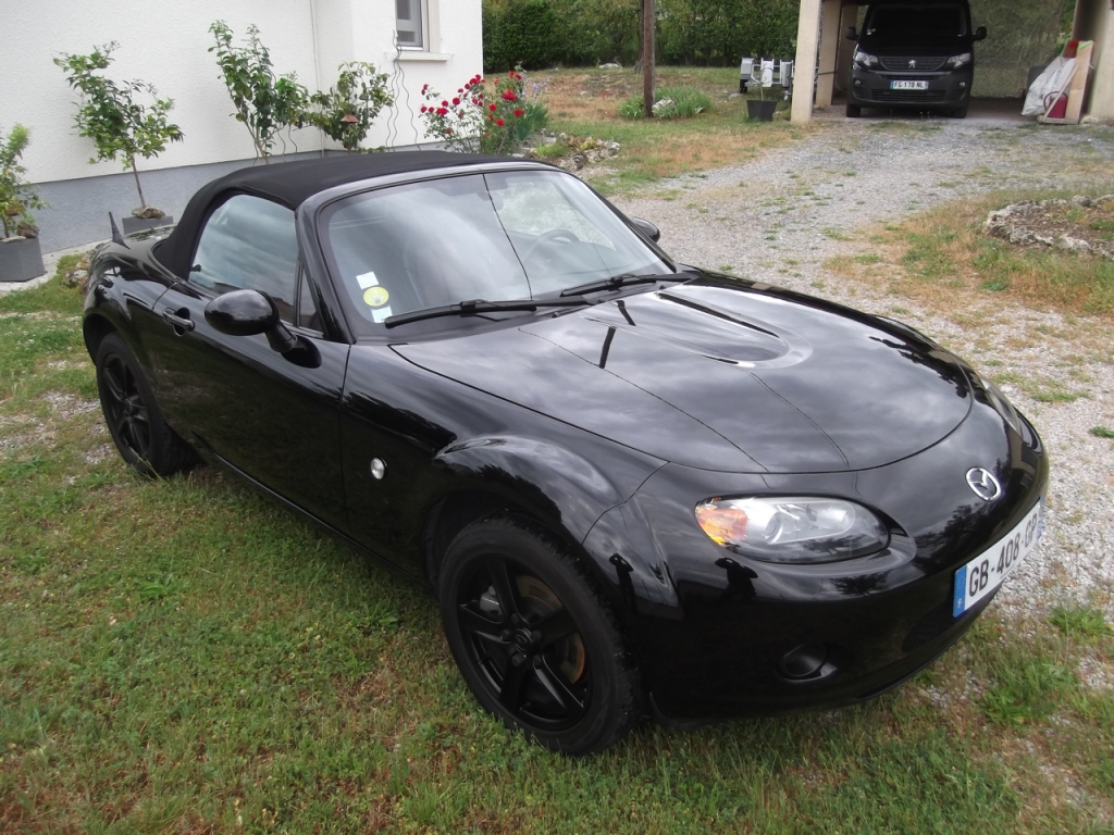

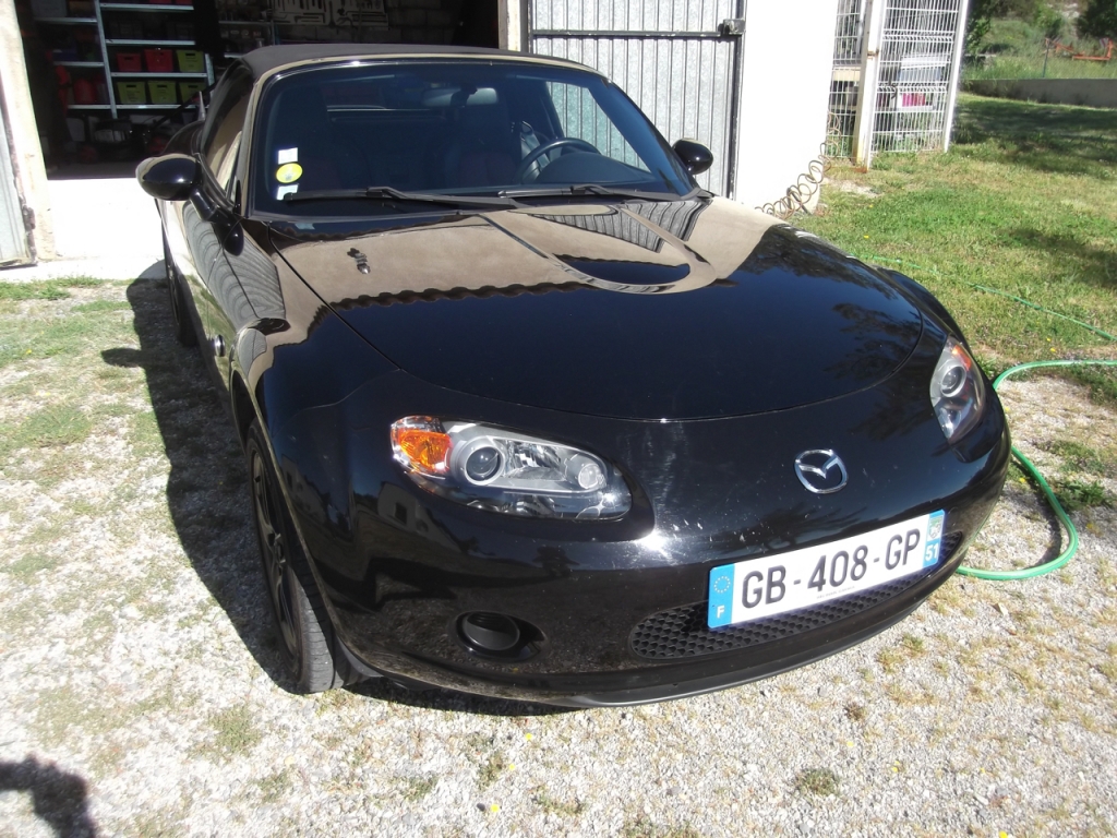

Lors de ce long week end du 8 Mai , j'ai réalisé un détailling carrosserie sur la Blacky. Bien que la peinture n'est pas au mieux de sa forme (multi impacts, micro bulles du vernis sur les deux coffres ) , je ne regrette pas les 8 heures* de travail nécessaires pour redonner une belle brillance à ce noir un poil terne, en attendant l'année prochaine la pose d'une nouvelle robe écarlate !
au départ elle est réfractaire pour renvoyer les rayons de soleil
8 plombes plus tard, malgré le ciel bien couvert, c'est une autre histoire :D
8 heures =
- Prélavage manuel au gant de laine pour virer les saletés de surface ( goudron, insectes suicidaires , boues etc etc)
- lavage mousse avec passage pierre d'argile pour enlever les plus grosses saletés plantées dans la peinture
- Décontamination des impuretés ferreuses avec produit spécifique en pulvérisation
- Polissage en trois passes de grain différents
- Nettoyage avec un shampoing spécifique pour éliminer les résidus de polish
- Pose d'un revêtement céramique par pulvérisation ( suffisant vu l'état de la peinture actuellement , la cire céramique sera posée une fois qu'elle aura sa peinture neuve )
il y a bien sur un rinçage complet entre chaque opération avec une eau filtrée via une cartouche Pentair Claris Ultra 2000 , réglée sur la position maximum au niveau de la filtration pour éviter toute trace de calcaire

je n'ai pas changer les ressorts , juste les amortisseurs et les coupelles.
Ce sont des Japko , pièces d'origine Japon . La qualité est au rdv et leurs fonctionnements correspondent à mes attente , c'est du tout bon :bien:

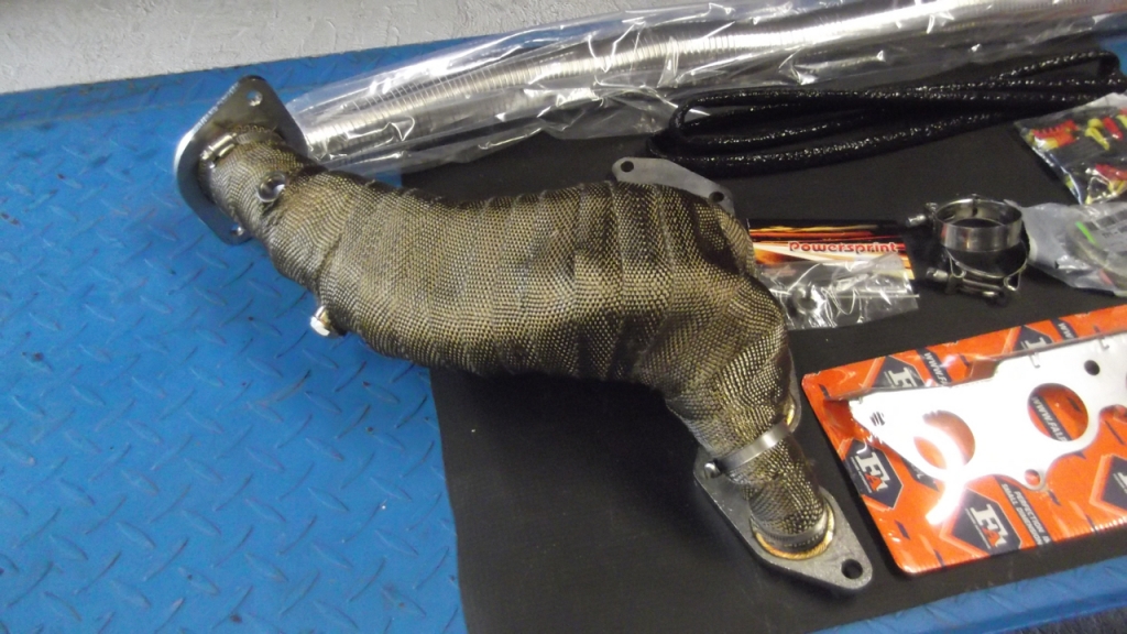

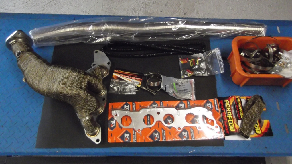

Bon , le kit "modification échappement" est complet.
Je vais profiter de ce viaduc de 4 jours pour remplacer le collecteur par un 4/2/1, virer le 1° silencieux qui joue des castagnettes et déporter la sonde lambda O2 derrière le catalyseur principal.
Selon le résultat final au niveau auditif , un silencieux plus sport viendra peut être par la suite finaliser la partie sortie des gazzzzzzzz :D
le kit en question :
-un 4/2/1 isolé avec prés de 15 mètres de bandes AéroFlow Titanium (il ne reste que le petit bout sur la 2°photo )
- un joint métallique de collecteur
- une gaine protection thermique siliconée pour protéger la rallonge de sonde
- un lot de raccords électrique étanches
- un support sonde à souder
- un joint sortie collecteur/ ligne intermédiaire
- un tube flexible inox D60 et ses deux colliers pour l'ablation du silencieux

Le prix pour 4 amortisseurs est plus que raisonnable. J'envisage de changer les miens qui ont 114.000 km. Mais en garage il faut compter environ 1.000 € ! Tu as fait ça toi-même ?
effectivement je les ai remplacer moi même . Pas d'outillages spécifique et pas besoins de faire un parallélisme par la suite , il y a un tuto qui traine dans un quoi si tu as besoins fait sur une base de NB de mémoire ;)
Perso j'ai mis environ 5 H en mode tranquille avec les pauses café et discussion avec un pote qui venait récupérer son ZRX que j'avais révisé

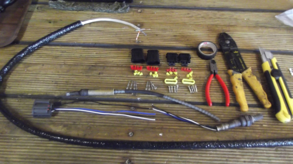

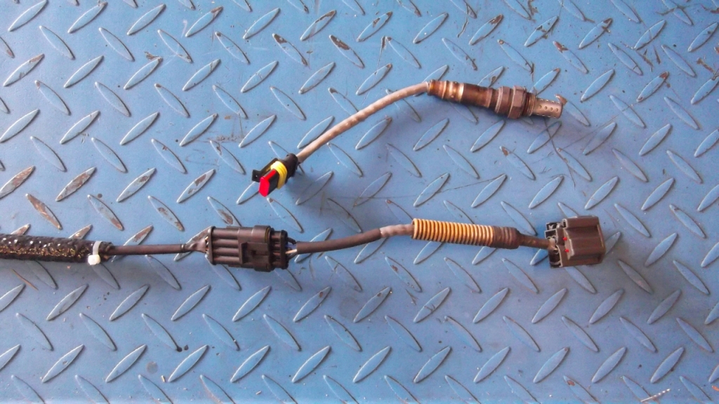

En rangeant les diverses factures d'achat des pièces nécessaire à mon projet "collecteur sport" , j'ai retrouvé une facture datant de Décembre 2021 concernant une réparation de l'échappement effectuée par l'ancien propriétaire.
Du coup j'ai cherché ce qui avait été fait , en plus du remplacement de 2 fixations boulonnées il y avait deux petites pattes soudées en position interne pour maintenir le catalyseur en place, il ne reste que les parties soudées visibles, les parties tenant le catalyseur se sont cassées ou décomposées et se sont retrouvées dans le silencieux .... :etonne:
Concernant la rallonge de la sonde O2 j'ai opté pour un raccordement par raccord étanche avec la protection thermique du câble RGB qui va bien, a voir si c'est bon une fois la ligne intermédiaire remplacée :D
