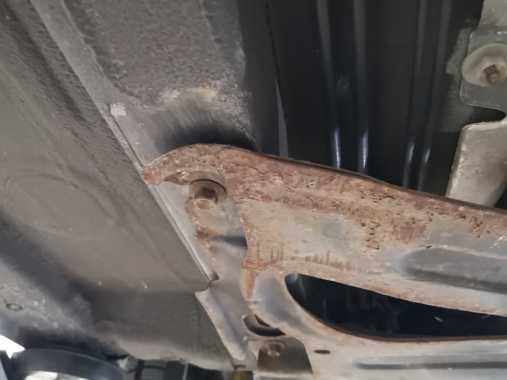

Je crois identifier 3 types de problèmes:

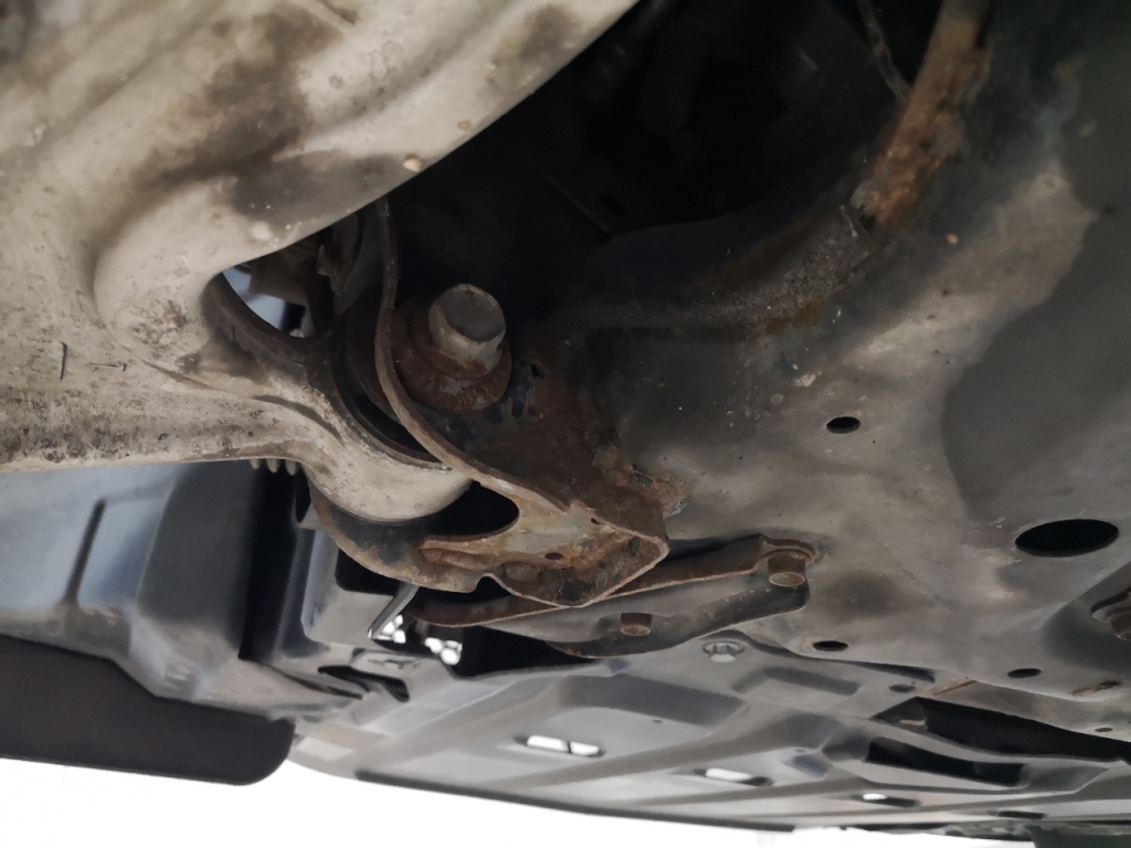

- Points de corrosion sur la caisse elle même, points les plus préoccupants bien qu'il n'y a pas de rouille perforante:

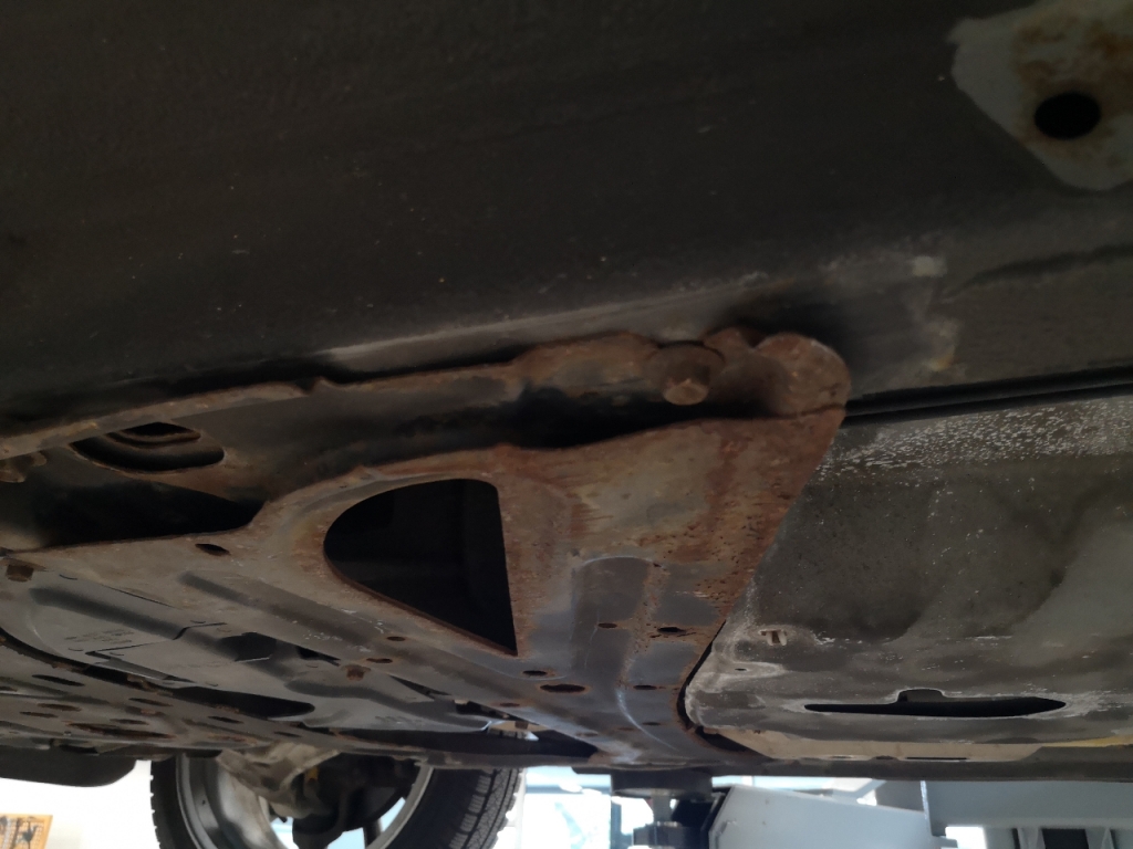

- Corrosion des renforts et plaques de protection, points moins critiques car le remplacement, ou le sablage + peinture pourrait régler le problème:

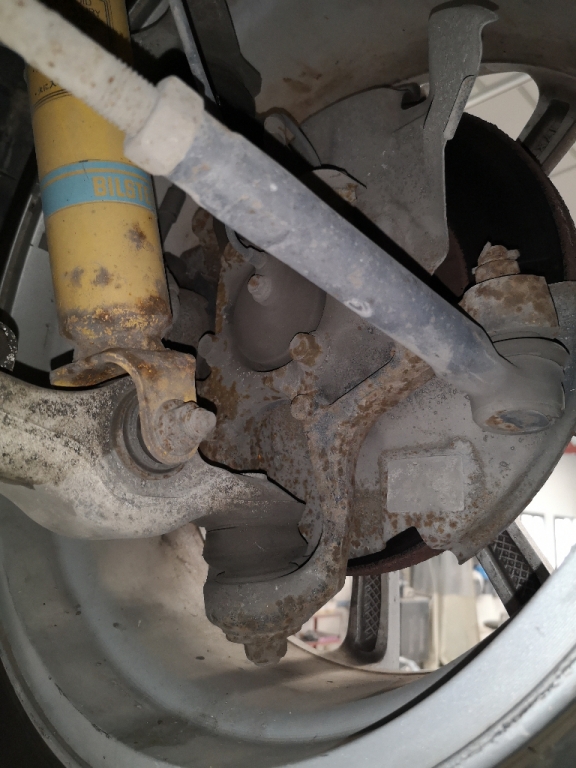

- Et enfin sujet le moins rigolo, le traitement de la corrosion sur les trains roulants, car démontage impératif si le travail est fait consciencieusement:

Ah ouais, quand même :aie:
Rien d'irréversible, mais y a du taf'. Faudra pas traîner pour s'y mettre.
