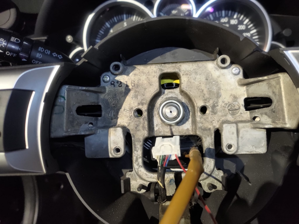

On commence par démonter l'ancien volant
Ensuite je câble tout comme indiqué, je change le contacteur de frein qui était à deux broches, et je fais passer les câbles par la tirette du capot... (en espérant que ce n'était pas une mauvaise idée).

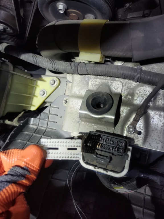

Vient la partie moteur
J'ai bien galéré à retirer cette plaque blanche devant le connecteur ECU, peut être ça vaut le coup d'ajouter sur le tuto :)

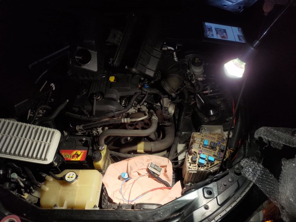

On prépare le terrain pour souder les derniers fils
On soude les derniers fils, on s'applique !

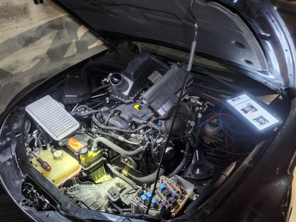

Puis remontage, réinitialisation de l'ESP, le ralenti fait n'importe quoi et au bout de quelques minutes de roulage tout revient en ordre.
Mais surtout..... le régulateur MARCHE !!!

Tu peux nous en dire plus sur la partie ECU ; j'avais essayé il ya très longtemps de faire cette manip (j'ai déjà les commandes au volant et le contacteur de pédale de frein) mais j'avais buté sur l'ECU. De mémoire (possiblement défaillante vu que c'était il y a plus de 10 ans) je n'avais jamais réussi à insérer une cosse dans le contacteur.
Quel type de cosse as tu utilisé et comment l'as tu mise en place?

Pour la plaque de protection de la connectique de l'ECU alias PCM, je n'ai pas rencontré de difficulté à le retirer donc c'est pour cela que je n'ai pas inclus de notation sur ce point tout simplement. :jap:

Toutefois mon interrogation concerne un point particulier qui, sauf erreur de ma part, n'est pas explicité dans les documents que tu m'as transmis (ce qui ne remet pas en cause leur grand intérêt) : l'insertion des cosses dans la prise de l'ECU. Quel modele de cosse utilisée et s'il y a une astuce pour insérer ladite cosse.

C'"est indiqué dans le PDF initial que j'ai appelé "1- Procédure instal. Cruise Control NC" que je vous ai envoyé. ;)
Indiqué comme suit:
"Récupérez les câbles du harnais audio d'origine, démontez la prise du contacteur circulaire coté voiture et ajoutez les deux fils qui manquent (idem RX8 voir PDF ci-joint « Montage Regulateur NC via Rx8 ») à utiliser aussi pour les connectiques vers le PCM alias ECU."
Et il est vrai, comme je vous avais partagé une version d'avant 2018, elle n'était pas aussi documenté et surtout avec moins d'image que celle que j'ai partagé à "Legacix".
Je m'en excuse. Je vais réparer tout ceci en vous envoyant le complément d'info que j'avais ajouté suite à des demandes d'autres possesseurs qui avaient fait cette installation en redémontant en parti mon NC pour faire des petites photos!!!! :aie:

Je confirme, il faut réutiliser les cosses de l'ancien volant/module audio :)
Ce sont les mêmes.
Sur la mienne, à l'endroit où il faut les insérer dans la prise de l'ECU, il y avait des petits locks blancs, comme si c'était prévu pour être rajouté :D :D
Ce n'est pas spécifique à votre NC. :D
Toutes les NC ont ces petites tiges de protection sur ces ports et pas que sur ceux-là dès lors qu'il y a une connectique utilisable sur ces ports mais non exploité selon le marché de vente du modèle. :aie:
