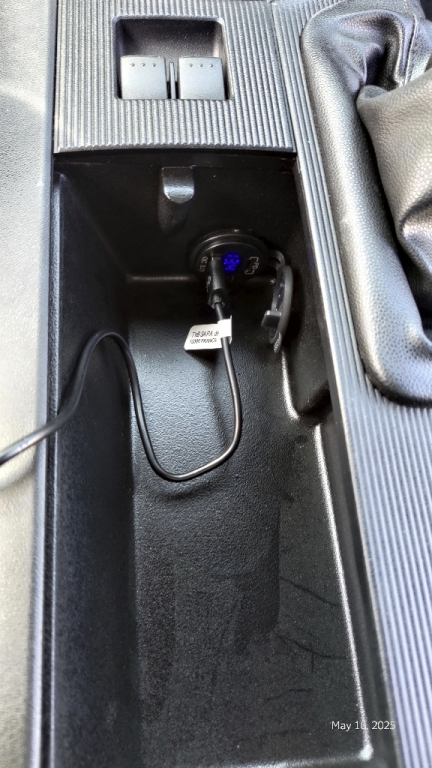

bon sinon j'ai monter l'accoudoir cet après midis voici 2 3 photo prise juste après remontage.
l'avantage ? bien plus confortable, allume cigare 12v toujours fonctionnel et une prise quick charge et power delivery en plus dans le compartiment accoudoir.

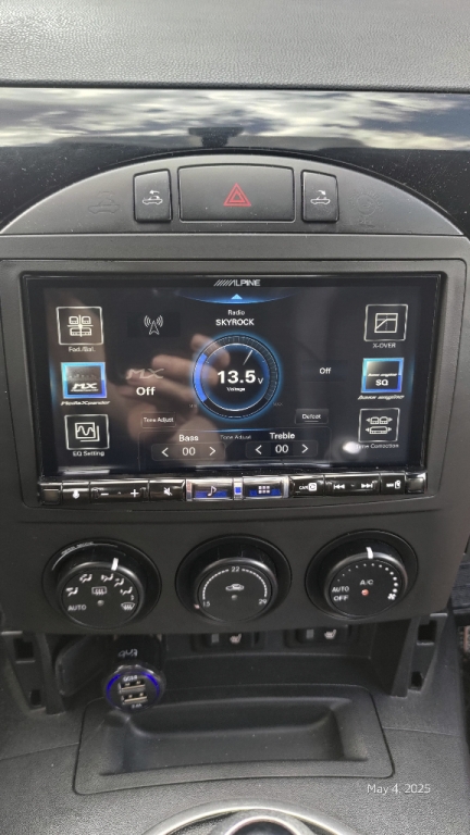

j'ai également installer cet autoradio alpine 705d, commande au volant toujours fonctionelle, ampli/sono bose toujours origine et vraiment pas besoin de changer le son est excellent.

Très sympa l'installation, la console centrale me tente bien, pas trop galère à monter ?
Alpine est une valeure sûr !
De mon côté je me lance aussi dans de la modif, j'ai commandé justement un nouvel autoradio 9 pouces pour NC/NCFL, sur ce lien :
viewtopic.php?f=87&t=57726&start=30
non plug and play sauf pour le rajout de la prise QC3 et PD dans le compartiment ou il faut soit récup le courant sur l'allume cigare avec domino ce que j'ai fait en isolant avec du scotch électrique, soit plus propre avec fer a souder + étain.
la prise grise étant celle origine qui va sur l'allume cigare.

Propre, fonctionnel et ça embellit l'habitacle.
