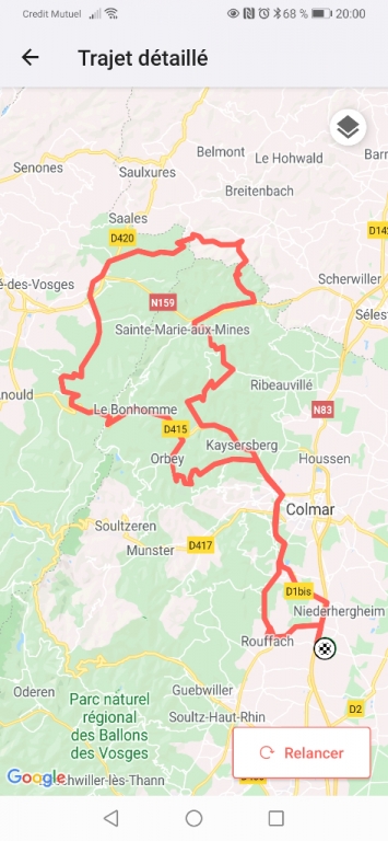

un aperçu de notre balade matinale, départ à 7h30. On voit que c'est l'heure d'été: il y a plus de monde sur la route (tôt le matin)

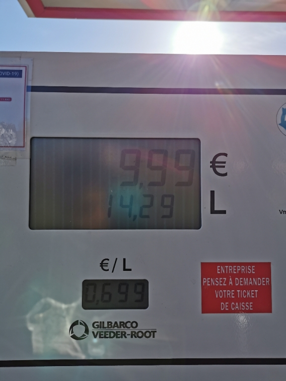

Juste avant de rentrer à la maison on met 30% de jus de betterave dans le réservoir:
C'est appréciable en cette période de hausse du prix du carburant :aie:

Le prix du E85 aux stations U et Intermarché, à coté de chez moi , a grimpé à 0.621€/litre.
Ce matin, j'ai fait un tour sur la côte où il est resté a 0.598€
Passer la barre des 0.70€, il se rapproche du GPL. C 'est toujours super rentable, mais avec un consommation à 14L/100, va pas falloir que ça augmente de trop :aie: :D

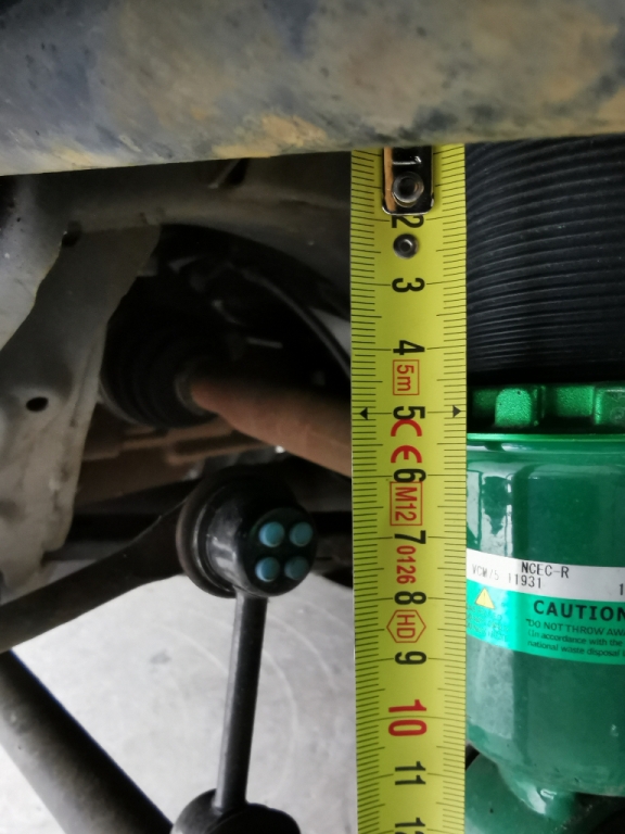

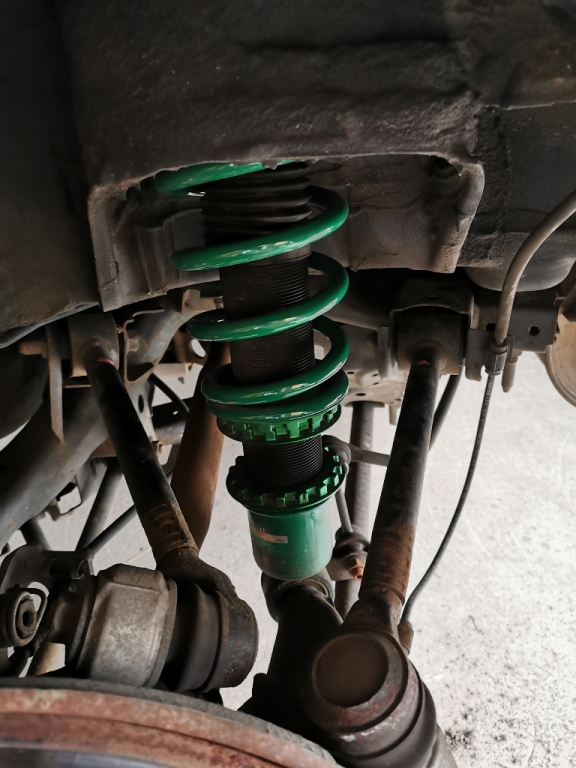

-Réglage de la hauteur grâce aux combinés filletés (effectivement ça se tasse un peu au début : je suis remonté d'environ 5mm à l'arrière pour avoir quelquechose d'homogène: désolé mais pour quelqu'un qui travaille tous les jours où les mesures sont données en dixième voir centième de mm, 5mm c'est beaucoup :lol: )
C'est vraiment facile: 15 minutes par roue avec un mètre ruban, une clé dynamométrique et la clé fournie avec les combinés. Pour le moment je touche pas à la "dureté": je reste sur 8 (sur 16)

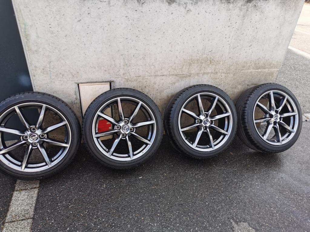

Encore un lot magnifique: pas un seul défaut (visible sur Lbc). Le truc formidable avec les possesseurs de mx-5, c'est que ça fini toujours en discution fort sympathique (c'est pas "juste" une vente).

Message Publié : Dim 11 Avr 2021, 15:31
Message(s) : 962
Trop belles, dommage que la ND soit en 4 trous (ou la NC en 5... :D )

Pour l'instant, je préfère toujours les modèles 17" des NC, quand j'aurai une ND (car ça arrivera... :D ) je mettrais celles-ci dessus:

Elles sont trop belles aussi :love: Il ne faut pas être grand pour la ND par contre :D (enfin surtout ne pas avoir de grandes jambes)
