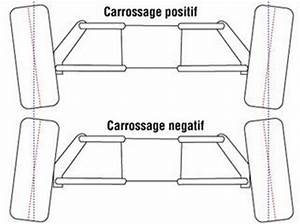

seb77390 a écrit :
Le carrossage des roues plus positif des roues suite au rabaissement semble faire rentrer les roues dans les passages de roues, c'est moins esthétique à mon goût ( j'adore les roues affleurantes :love: ) j'image qu'une reprise des angles des trains devrait pouvoir remédier à cela .
En installant le kit B12 et donc en rabaissant la Mimix le carrossage augmente en négatif c'est çà dire que le haut de la roue rentre à l'intérieur. C'est nominal et une géométrie ne doit pas la faire revenir à l'angle initial. Pour expliquer, cela revient à une situation où l'amortisseur d'origine est déjà comprimé et c'est normal car le débattement de la suspension est moins important.
Pour les roulettes de 307, elles ne sont peut-être pas ostentatoires mais elles font le job en étant très résistantes et très légères, que demander de plus à des roulettes.

Merci lachutaie pour cette correction , j'inverse souvent les deux :) .
Rien ne vaut un bon croquis .

C'est sur, le rabaissement augmente un peu le carrossage négatif, ça se voit assez franchement. Une bonne géométrie ne remettra pas les roues droites (elles ne le sont pas de base) mais permettra quand même de corriger ça. Je vais attendre un peu avant de la faire, histoire que tout se mette bien en place.
Pour un usage quotidien, à part pour bouffer ses pneus inégalement et faire beau (encore c'est une affaire de goût), un carrossage aussi négatif ne sert pas à grand chose !
