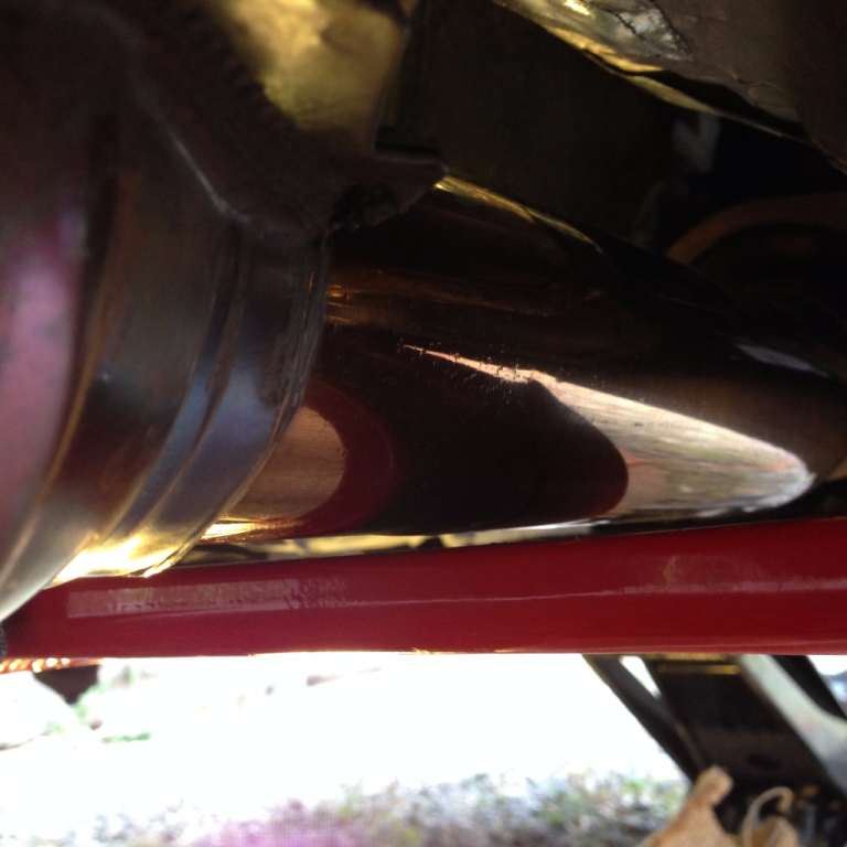

Y a peu être moyen de coller une feuille en silicone haute température sur le renfort ? Si tu n'as pas moyen de remonter la ligne.

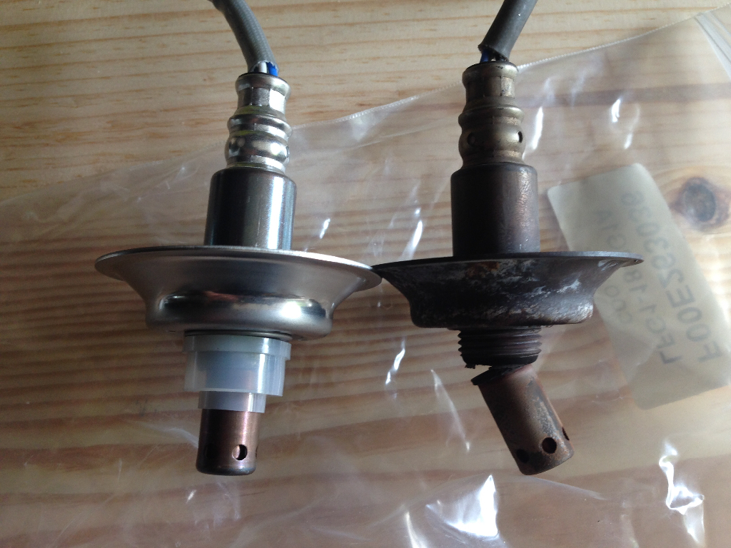

Dernière opération de révision hier. Changement de la sonde sur le cata qui affichait le code P0031 sur l'OBDII ...
A priori, il était temps de la changer non ?

En fait Juju j'avais le même problème avec mon pot qui tapait dans les barres IL.
Il parait que c'est courant avec ces barres et ça passe mieux avec des cobalts.
Quand on a changé la ligne les gras m'ont réglé un peu ça en déformant à chaud la barre IL.
..... de toute manière fallait la remettre en état ....
.... cause que des fois ça frotte :aie: :aie:

Savez-vous combien de mm de différence il y a entre la barre stock et celle de ILM ?

La pauvre sonde :aie:

Je ne saurais pas te répondre Tonioo.
Ce que je sais, c'est qu'avec l'inter PPE ou l'inter RoadsterSport, je suis obligé de mettre des entretoises en alu (10mm d'épaisseur environ) avec la barre IL; pas avec la barre stock.

Bon de retour de WE je me rend compte que mon inter tape ma barre IL à froid.
grrrrr
Tu as mis une entretoise à quel niveau pour solutionner le problème toi ?

Entre la barre et le châssis. Tu as 4 points d'appuis, surfaces planes et rondes. J'ai fait tailler des cales en alu.
