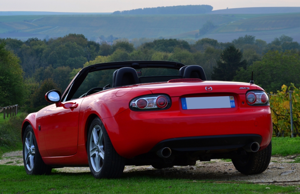

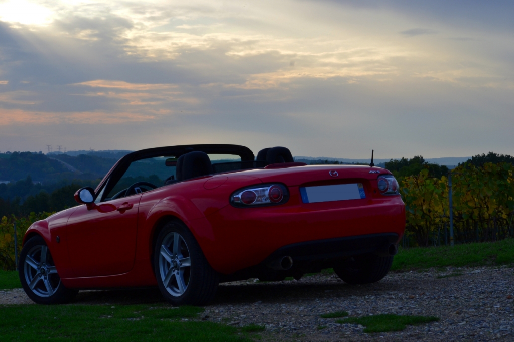

Des petites photos après application d'une couche de Fusso Coat sur la protection céramique toujours bien en place depuis 1 an, pour la faire durer plus longtemps ;) Ça brille bien !
Message Publié : Dim 27 Oct 2019, 18:44
Message(s) : 22850
Ca claque :love:

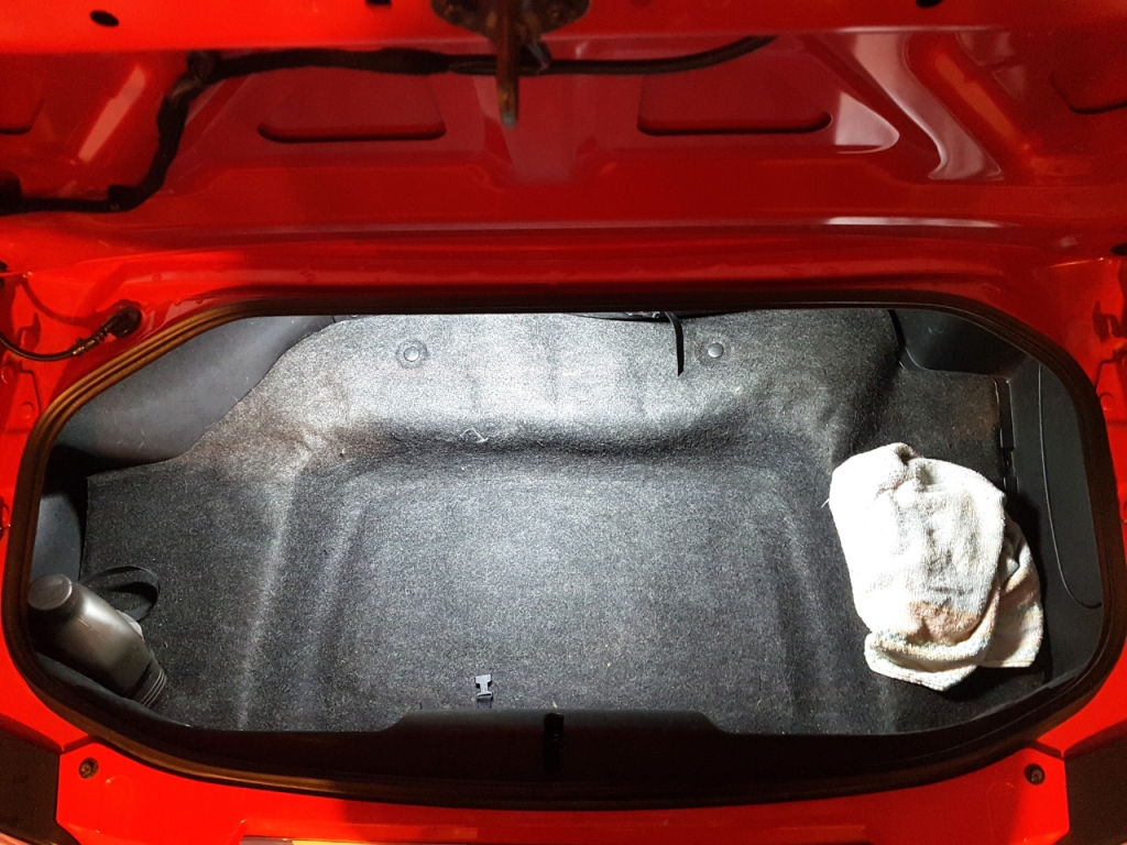

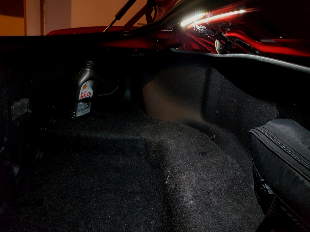

Franchement emmerdé par l'ampoule ridicule installée d'origine dans le coffre et qui soit disant a pour mission de "l'éclairer" :aie: J'ai installé une grande bande de leds pour y voir plus clair. Je me suis raccordé sur l'interrupteur d'origine pour la brancher, elle s'allume donc en lieu et place de l'ampoule d'origine lorsque j'active l'interrupteur ;) Plus agréable !

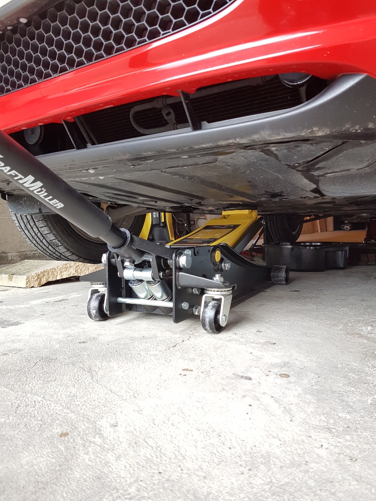

Ensuite, j'ai effectué la vidange de la boite de vitesses et du différentiel la semaine dernière. Pour bien faire et comme mon cricalacon Nortoto ne passait plus sous l'auto depuis le rabaissement, j'ai investi dans un gros monstre pour lever la baignoire :cyp: Cric double pompe extra-plat (hauteur mini 75mm) et extra-large, charge max 3t !
Voiture levée en 5 min montre en main, les points de levage sont assez accessibles, le plus chiant restant l'avant (j'ai du surélever légèrement le train avant avec mes chapeaux de muret de narvalo :cyp: pour faire passer le cric en dessous, la voiture étant basse et le point de levage assez reculé). C'est parti pour les vidanges !

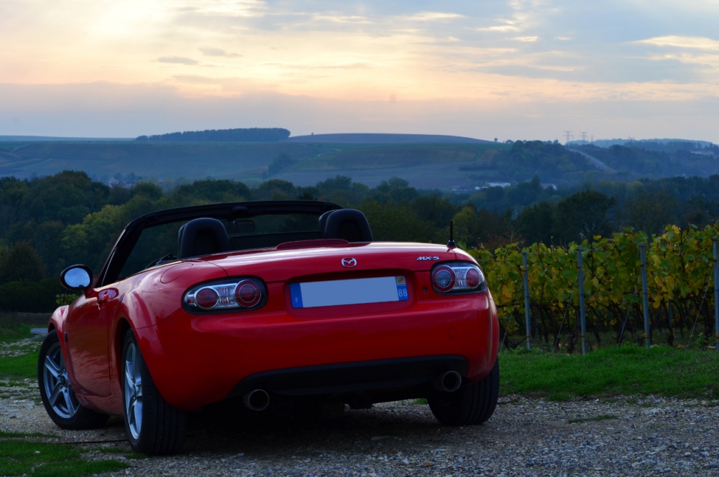

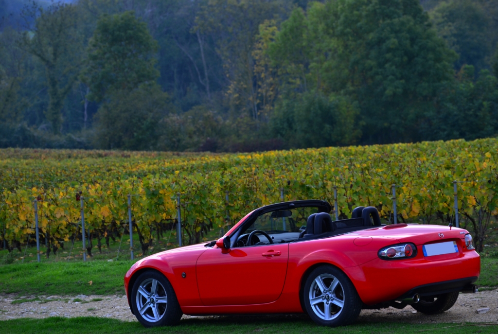

Et pour finir, une petite photo de mémère, qui va toujours aussi bien mais qui roule peu ! La protection céramique posée il y a 1 an est encore très présente, l'effet "mouillé" est bien là :love:

Super idée la bande led blanche dans le coffre.
Il m en reste quelques mètres, je vais étudier cela
Du fil électrique, des dominos ou de la gaine termoformable et roule :D
