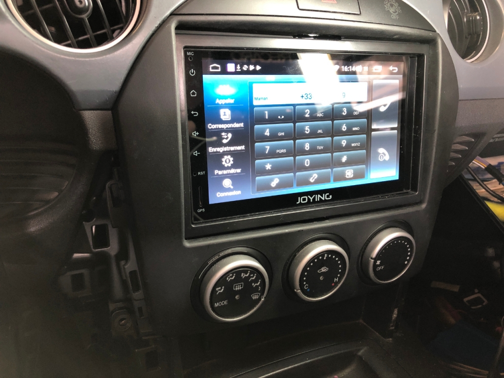

Sur ma lancé, j'ai également changé d'autoradio: 1 pour avoir un GPS, 2, pour profiter de Deezer sans avoir à passer par le tél, d'une part l'écran est trop petit, et d'autre part, je n'ai jamais trouvé de bon support de tél qui soit à la fois discret, pratique (et à portée de main/regard) ...
J'ai opté pour un Joying. Installation nickel, il me reste cependant les commandes au volant à refaire marcher. J'avais un module spécifique pour le poste Alpine précédent, avec une sortie jack. J'ai essayé de le réutiliser sur les connecteurs du Joying correspondant, mais sans succès. J'attends une réponse du support, ils sont assez réactifs normalement ... en semaine.

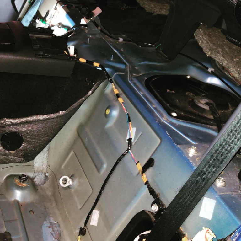

La mx étant restée quelques temps en extérieur, j'ai de l'eau sous le siège conducteur. J'ai du coup retirer les sièges, et retourné la moquette pour que ça sèche.
J'en ai profité pour passer un coup d'écouvillon dans les trous d'évacuation, mais ils ne semblaient pas bouchés ... faudra que je surveille d'où vient cette flotte.

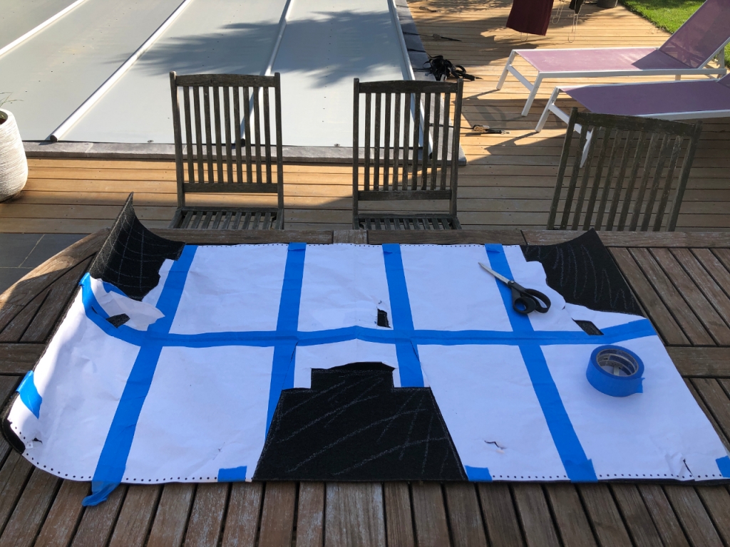

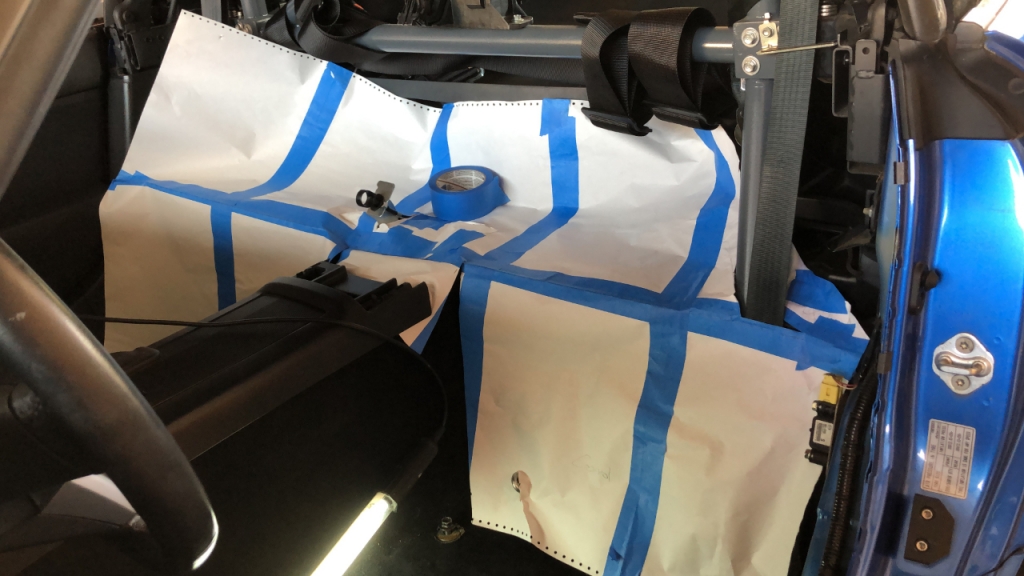

Les plastiques étant retirés, je n'avais pas envie de les remettre, et puis ça sera plus pratique pour voir d'où vient l'eau, peut être. Au moment de l'installation de l'arceau, j'avais envisagé de poser de la moquette derrière les sièges, que j'avais commandée, puis j'avais changé d'idée.
Du coup, la moquette étant toujours là, je me suis lancé ...
D'abord un patron papier ...
On reporte sur la moquette à la craie.
Découpe de la moquette
et installation.
