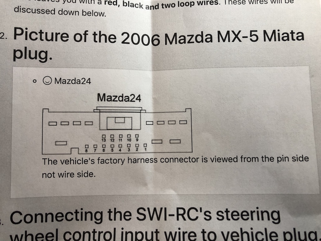

J'ai mis de côté le module que j'avais sur l'Alpine, ayant quelques doutes sur sa compatibilité, et j'ai racheté un autre module, SWI-RC sur amazon, après avoir regardé quelques vidéos YouTube.
Le setup semble assez complexe, pas mal d'étapes, mais cela a l'avantage de pouvoir fonctionner avec pas mal de postes/voitures visiblement. Sur le net, on trouve une doc assez complète, en anglais, pour chaque voiture ... du coup, ça ma redonner le cablage de la mx.
Les commandes au volant correspondent aux pin 9 et 10, 9 devant être mis à la masse.
La prise est vue côté PIN sur le connecteur d'origine de la mx, pas côté cables.

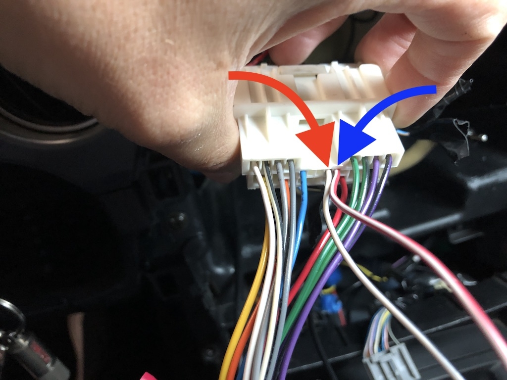

La même IRL. Flèche rouge : numéro 10, flèche bleue : numéro 9.
Alors comme la configuration du module semblait un peu complexe, et qu'il n'y a quand même pas trop de place derrière le poste pour rajouter encore une trippatouillée de files, j'ai quand même tenté un truc tout con, que je n'avais pas tenté avant : utiliser le fil "Key1" qui sort du poste et la brancher sur la pin 10, et bien mettre la pin 9 à la masse, qui jusqu'à présent, j'avais soit branché sur le fil "Key 2" ou le "back" du poste, pensant que ce dernier était une masse.
Ben ... bingo, ça marche :tantpis: :D
