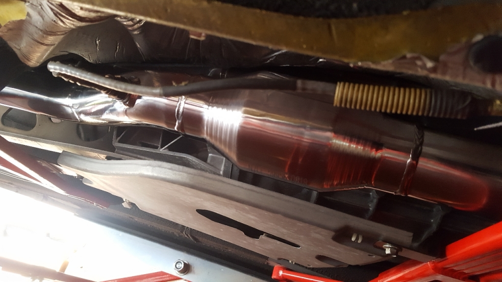

Bon impatient de monter mes nouveaux colis....
Merci à Rage pour son coup de main, enfin l'inverse c'est plutôt moi qui l'ai aidé et Rage qui a œuvré :D

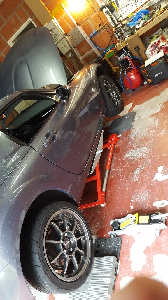

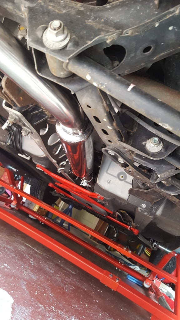

Donc cela commence par la mettre sur le pont :
Rage n'en est pas à son coup d'essai après sa NC et sa NCFL, c'est au tour de la mienne de se faire changer ses dessous.
Globalement cela s'est bien passé, 2 grosses demi-journées de boulot (à l'abris du mauvais temps de ce WE).
Pas de grosses galères mais les soucis classiques de la mécanique (visses inaccessibles, visses qui ne se desserrent pas....) bref notre ami WD40 était là ! Et heureusement Rage a tous les outils en double en triple, les astuces qui vont bien, la vivacité pour trouver les solutions (comment faire des rallonges de rallonges, remplacer une visse qui pète...) et la souplesse pour aller en dessous de la voiture.

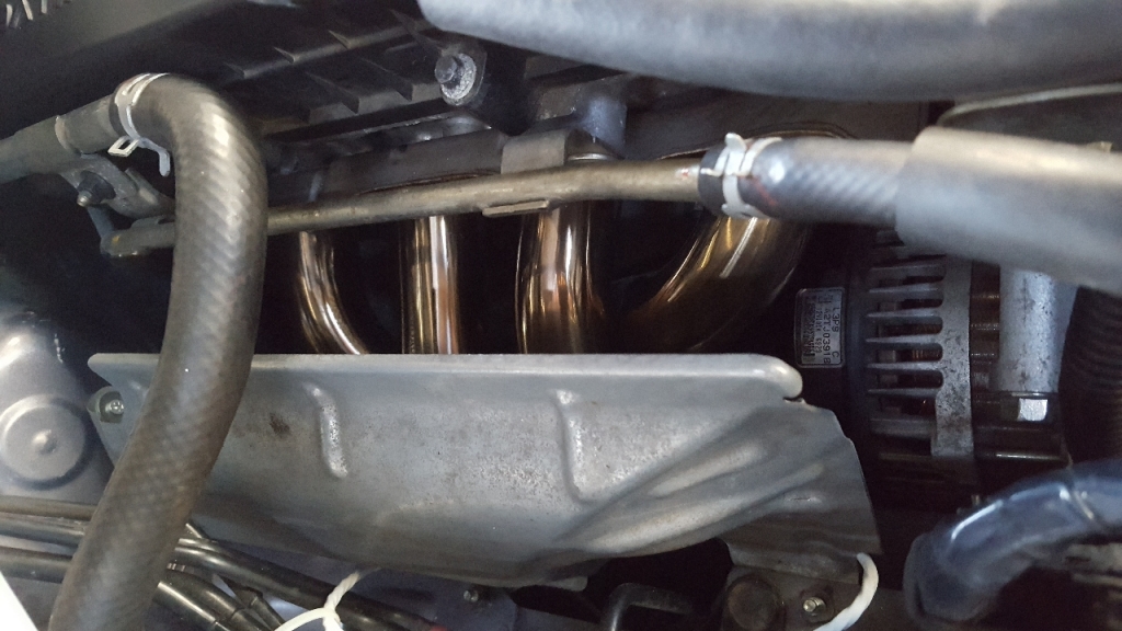

Satisfaction une fois le collecteur d'origine retiré. Merci au pare chaleur et alternateur qui nous ont un peu retardé (au montage comme au démontage...).
Cela sent bon signe quand l'ensemble des pièces s'accumulent au sol :D

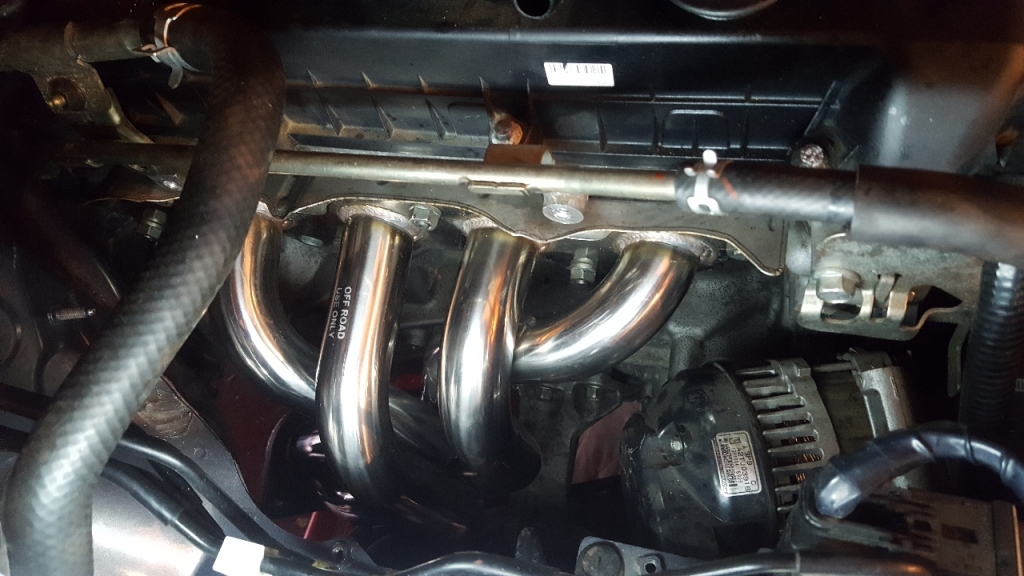

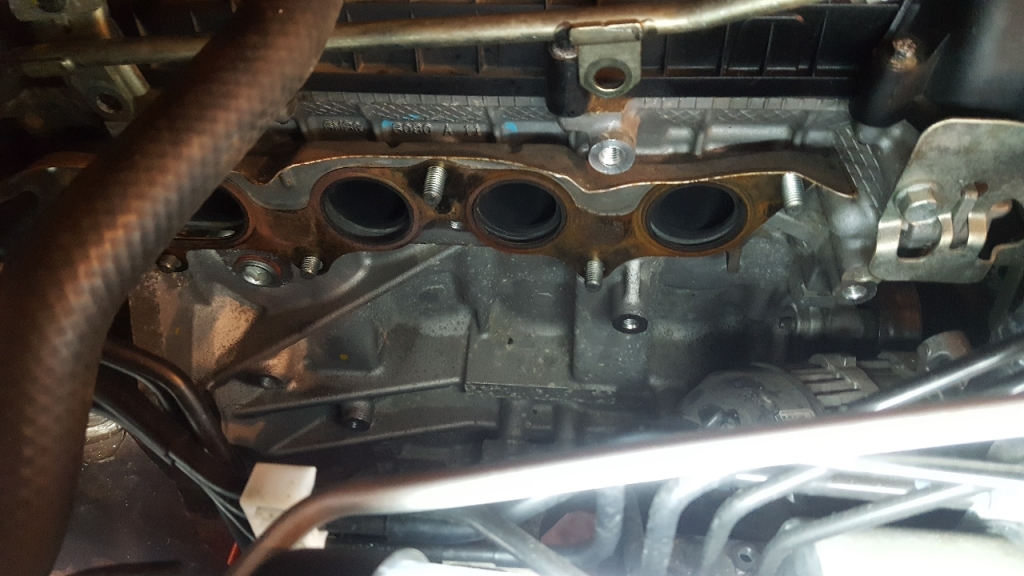

On remonte le collecteur après avoir nettoyé le joint d'origine qui est en parfait état
C'est beau non ?

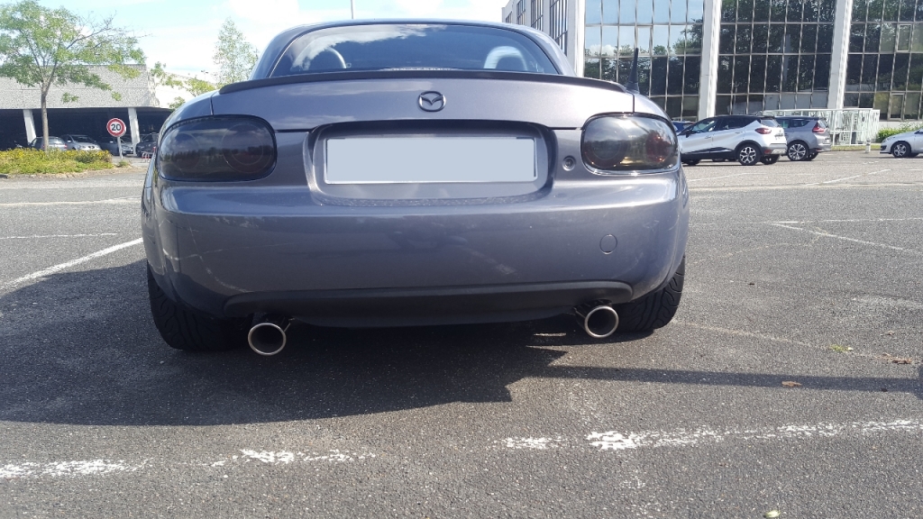

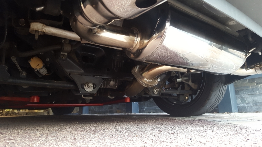

Une vue de la MX5 en mode Hybride plus de sortie :D
Le nouveau silencieux en place

C'est pas encore la solution miracle mais c'est bien pratique quand même. Il faut de la place pour le glisser en dessous et, soit avoir une bonne garde au sol ou bien trouver de quoi faire des minis rampes comme on le voit sur les photos. Cela permet aussi de faire basculer l'avant ou l’arrière de la voiture et pour ça il faut trouver le centre de gravité mais une fois trouvé, c'est toujours le même pour chaque véhicule. Après on peut demander aussi l'avis de MX5NCRC qui m'a aidé à le mettre en œuvre ;)

Le côté astucieux est de pouvoir faire basculer, par exemple dans le cas de ce WE, la MX5 vers l'arrière pour gagner de la hauteur à l'avant.
Mise en œuvre assez aisé :
- On a mis la MX5 sur calle (dalle PVC de jardin) pour la relever un peu. Un petit coup de cric pour lever légèrement Mimix et faire passer le pont car le croisillon ILM touchait.
- Une fois le centre de gravité trouvé par RAGE qui connaît bien son pont, on lève la mX5 à la hauteur souhaitée.
- Pour assurer une chandelle à l'avant et à l'arrière.
- Et lorsqu'on voulait la relever de l'avant pour gagner en espace on retirait la chandelle arrière et on faisait reposer Mimix sur les roues arrières ! Simple non :D

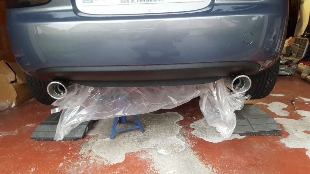

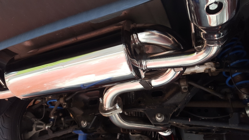

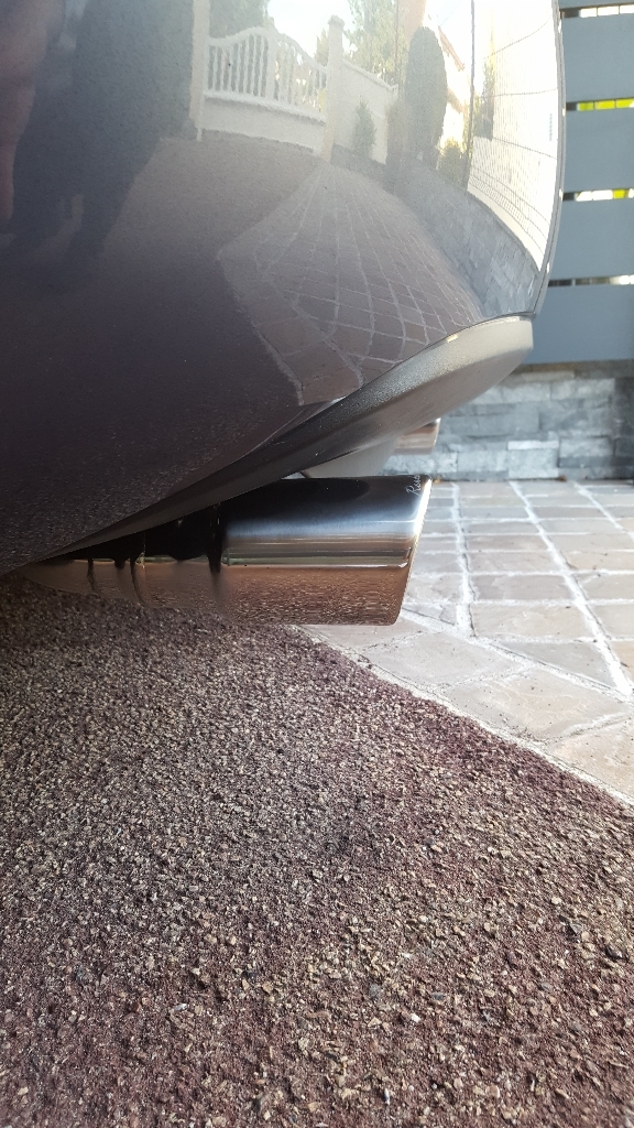

Une vue des nouvelles sorties
Une vue de la gamelle du silencieux c'est beau quand c'est neuf !
Une petite vue où l'on aperçoit la barre de renfort ILM
Et une dernière vue du collecteur
