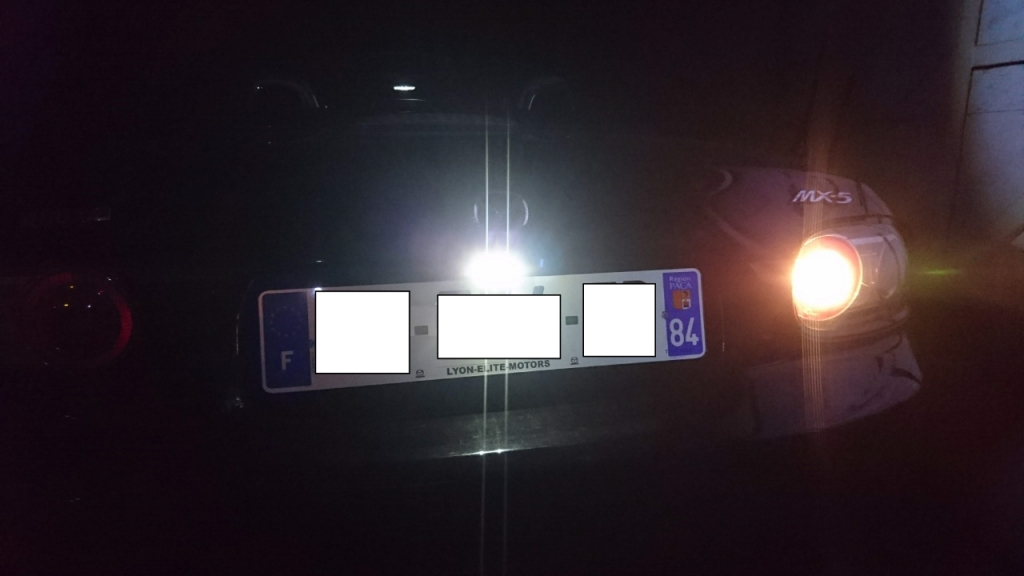

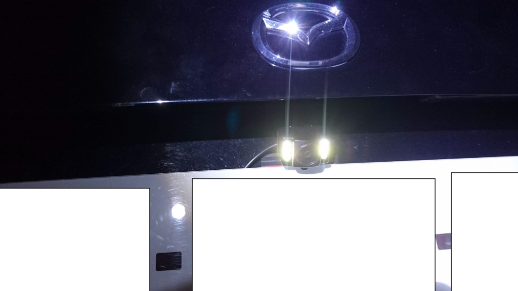

voilà le lien
https://www.amazon.fr/gp/product/B07216 ... UTF8&psc=1
alimenté direct le petit boilotier sur les fils du feu de recul
le connecteur a passer fait 4mm de diametre ( pas de RCA jaune) qui vient se fixer sur un petit boitier
assez long pour aller devant , et l'info recul arrive sur le fil rouge
en plus il y a des leds pour eclairer de nuit ( capteur de luminosité)

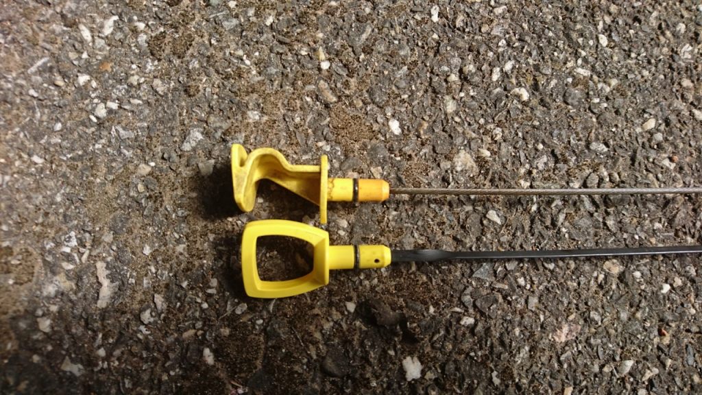

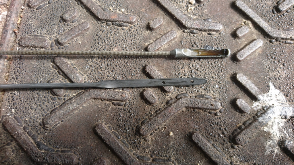

jauge huile
mauvaise nouvelle
la jauge sois disant plus lisible est en fait trop courte :D
après enquête c'etait pour une ND sur mx-5 parts UK

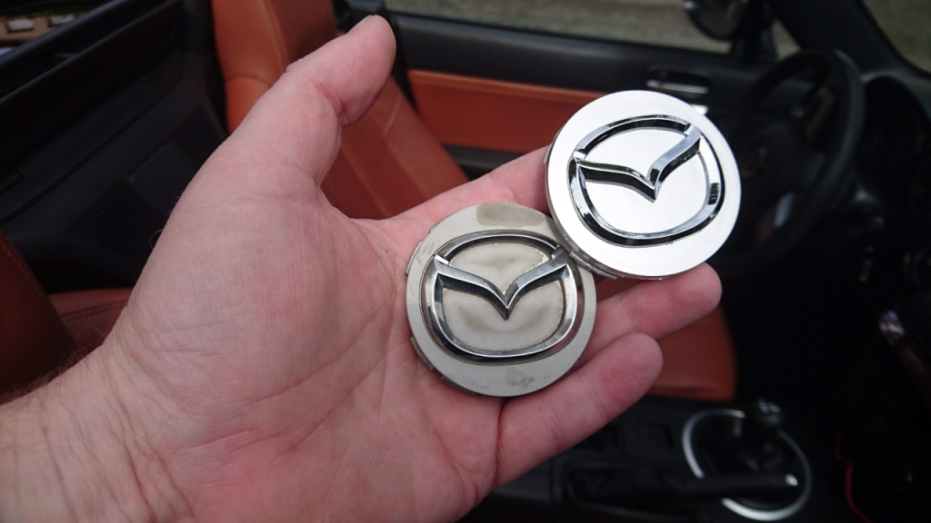

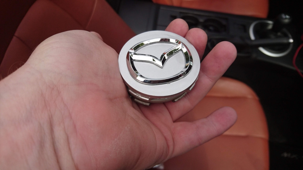

les cache moyeux
ils etaient vraiment usés, hop merci amazon

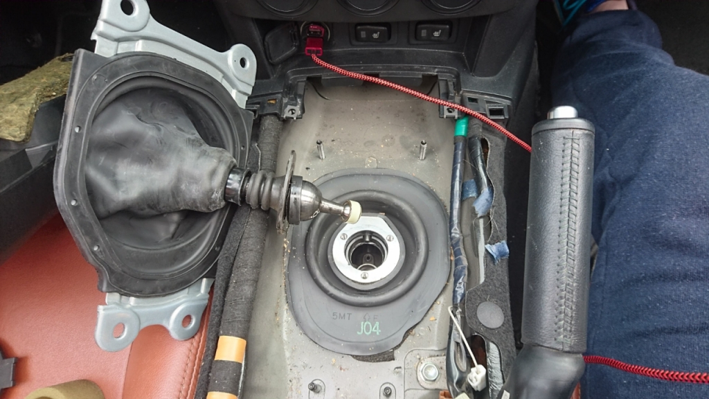

console centrale
remplissage de d'huile et changement du bac central

Pour le remplissage d'huile de boite tu as vidanger avant ? pas trop dure la manip ?

c'etait vide a cet endroit ....

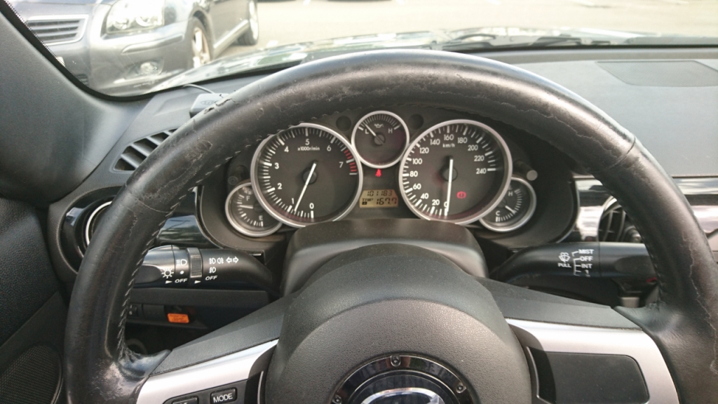

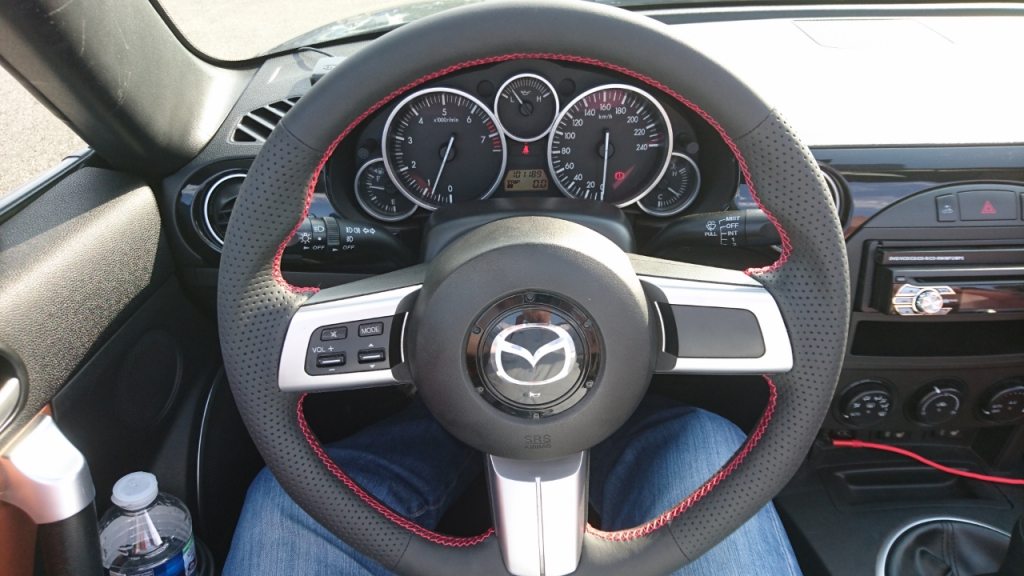

changement du volant bien abimé par un Autoexe

Pour le puit de boite tu as changé un joint tu as juste fait le niveau ?

Peux-tu m’indiquer où tu a commandé ton volant?
Merci
Bonjour Davdu 43
non le puit de boite / levier est vide d'origine , j'ai rempli quand j'ai modifier le vide poche
joitn de 10ans sont nikel, bague teflon sur levier idem
Merci
Bonjour Filcou
Envoyé de mon iPad en utilisant Tapatalk
chez rev9 ,
mais il faut rajouter les droits de douane a l'arrivé ( la surprise a 113€ :( )
au final ca fait tres cher
link : https://rev9autosport.com/autoexe-steering-wheel.html

dingue comme le volant transforme complètement ton intérieur ! c'est génial ! :love2:
c'est pas trop compliqué de transférer l'airbag et les commandes ?
non pas du tout,
il faut simplement prendre des précautions
se garer les roues droite
débrancher la batterie
bien repérer l'angle volant arbre de direction pour le démonter droit
mais surtout faire très attention au contacteur tournant
les commandes c'est simple, il y a 7 vis
il m'a fallu 30 min pour le changer, le plus dur a ete de dbrancher le connecteur de l'airbag

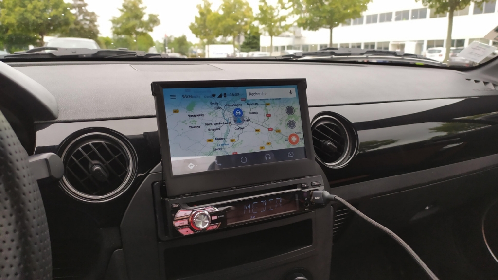

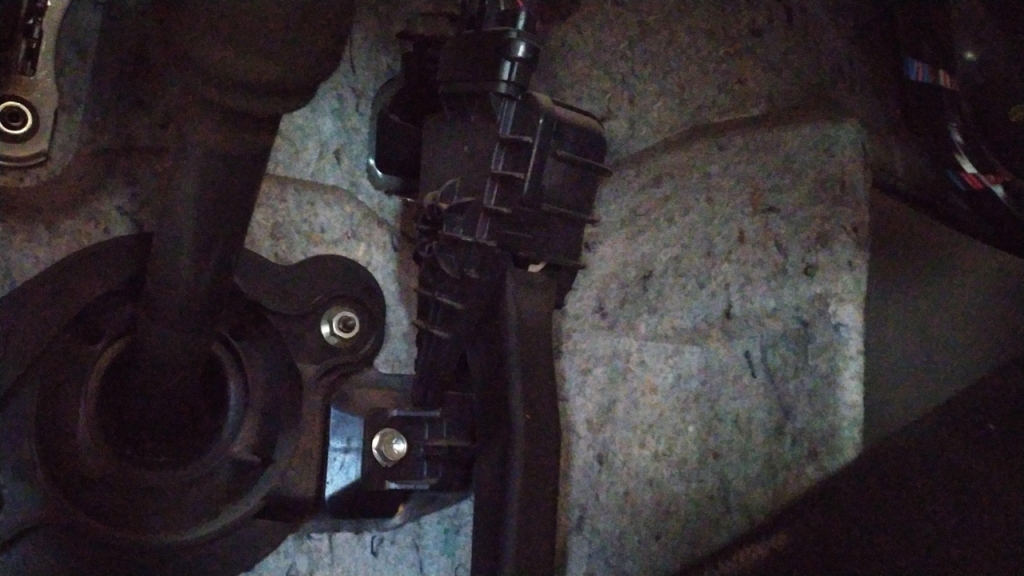

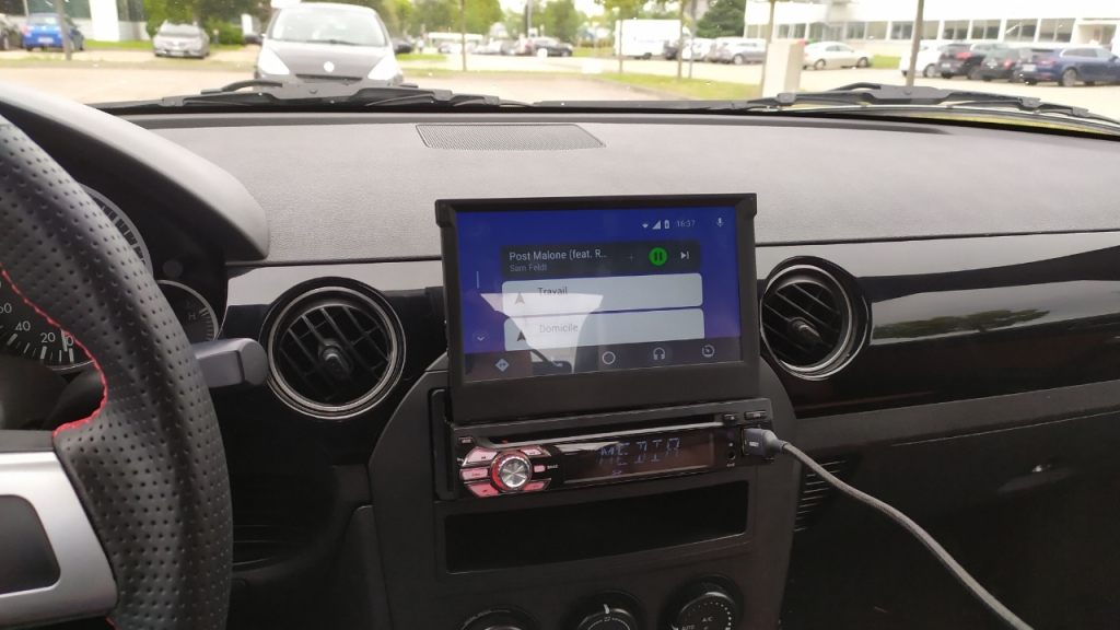

Bonjour a tous
modification de la fixation pédale d’accélérateur pour la baisser un peu et c'est bien plus agréable a conduire ( trouvé sur miata.net)
petit appli sympa originalement pour mettre android auto sur une tablette pour faire des d'appli
detourné sur mon autoradio chinois . ca fonctionne , mais il y a pas mal de petits bugs :
Headunit Reloaded Emulator : https://play.google.com/store/apps/deta ... y.hr&hl=fr
c'est tout pour le moment :)
