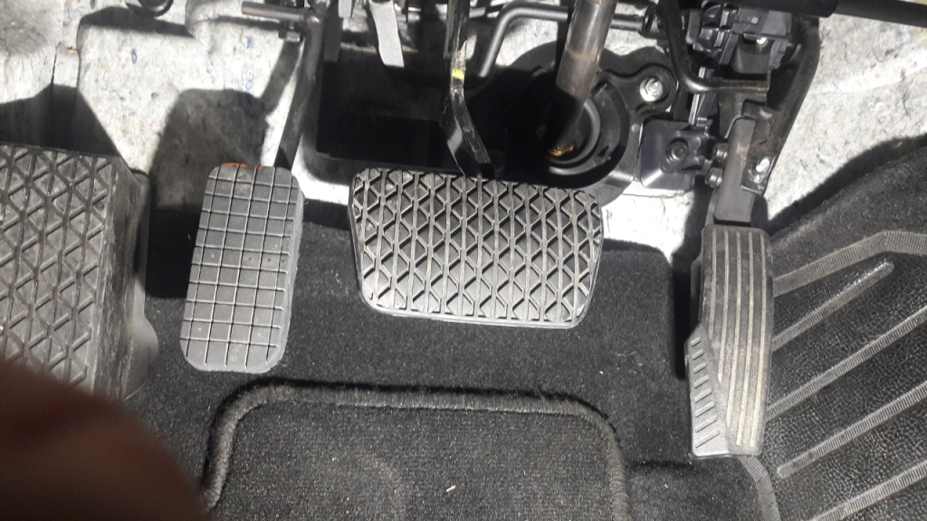

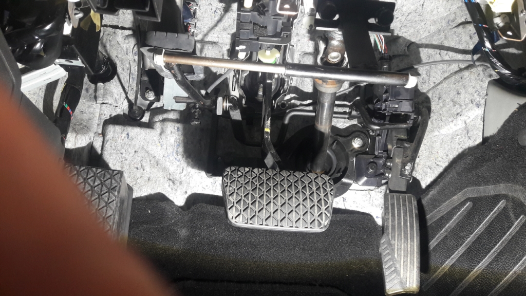

Drôle de découverte :etonne:
Mon pédalier à un accélérateur à gauche "repliable".
Ici en bas:
Et là en position haute (rangé) on voit la barre de retenue:
Marrant ce truc :bien:

Oui, c'est surprenant mais fais attention si tu prêtes ta Mimix, car si la pédale redescend et que le conducteur pense débrayer pour s'arrêter alors qu'il appuie franchement sur l'accélérateur...ça va lui faire tout drôle.
Un truc comme ça , je le démonte vite fait bien fait pour pas prendre de risques. Imagines la tronche de l'assureur si tu as un accident à cause de cet équipement.(ou pas :tantpis: )..... :o

Mouais j'avais pas pensé à ça :sic:
Je ne vais pas démonter ça m'a l'air compliqué mais je vais sécuriser ;)

amusant cette pedale "en +" je ne connaissais pas . quelqu'un connait le but de cette installation ?

Probablement un équipement, posé par après, pour une personne avec un handicap, non?

Le caoutchouc de la pédale est raide neuf, je ne pense pas qu'elle ait été utilisée.
Mais les autres caoutchouc de pédale ont très peu d'usure, à croire que les anciens propriétaires conduisaient en pantoufle :ptdr:

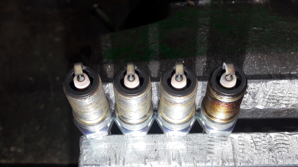

Un peu de news, rien de bien spécial j'ai changé mes bougies et mon filtre à air.
Pour les bougies j'ai monté des NGK 3789 (ILTR6A-13G) acheté chez Yakarouler 58,31€ avec le port.
La première bougie (coté avant de la voiture) à une sale gueule:
Elle était très peu serré, comparativement aux autres qui étaient très serrés.
Pour les 3 qui étaient serrés j'ai l'impression que le filetage débouche dans la chambre de combustion et se calamine. Ce qui fait qu'après le déblocage c'est encore dur à desserrer, on a l'impression que le filet va venir avec . . . un peu flippant le truc :etonne:
Là je viens de faire 1500km (vacances en Italie) et apparemment je n'ai pas bouffé d'huile; donc ça ne m'inquiète pas trop. Je vais attendre encore en surveillant la consommation d'huile et je redémonterais la bougie merdique pour voir si elle est encore noire.

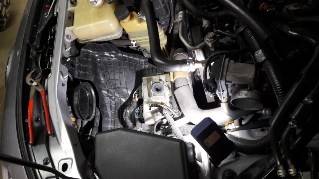

Pour le filtre à air j'ai prit un Bosch F 026 400 506 sur Oscaro 17,89€ port compris.
J'en ai profité pour démonter la boite à air, tout est nickel:
Pour info aucun changement, que ce soit de consommation ou de performance.

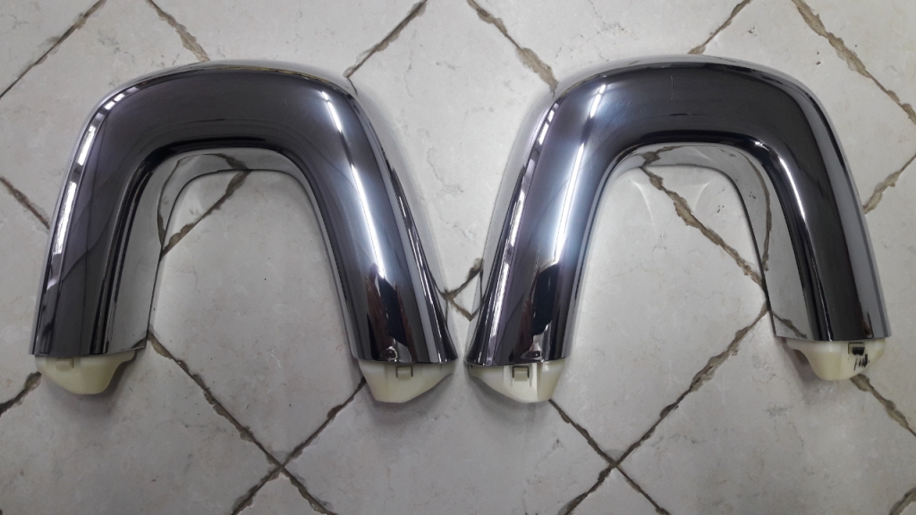

Investissement du moment:
Un échappement Racing Beat et une paire de caches arceaux chromé.
Les caches arceaux sont OEM, acheté d'occaz (60€) au gars qui m'a vendu l'échappement.

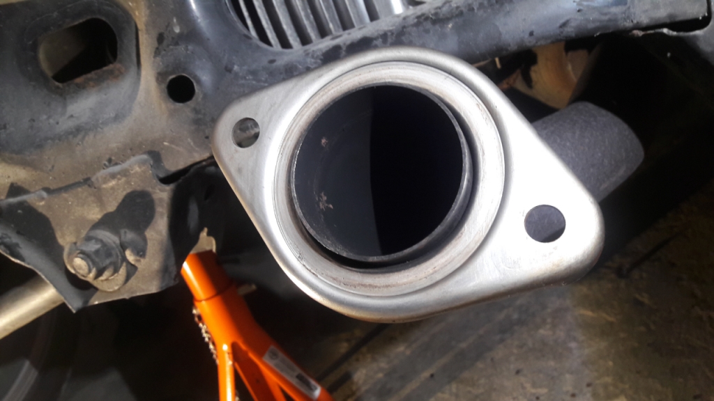

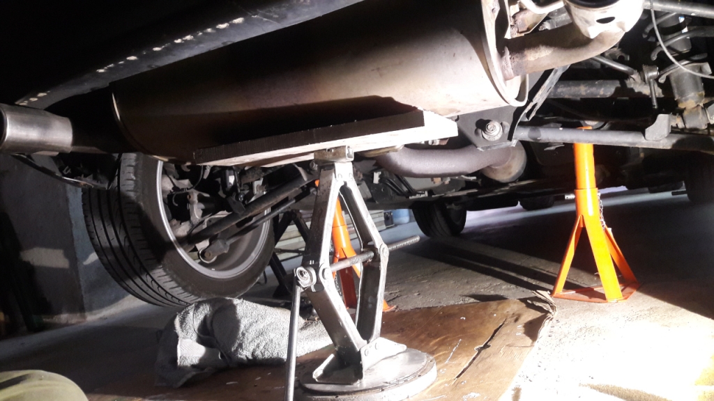

Démontage de l'origine; pour ce faire je me bidouille un support vu que je suis seul et que c'est pas évident de défaire les silent blocs en tenant le pot pour pas le prendre sur la tronche . . . :ricane:
J'en chie un peu pour défaire les deux écrous qui sont complètement bouffée par la rouille.
Finalement en grattant la rouille j'arrive à rentrer une clé à tube de 13 (un peu au marteau)
Le dévissage est laborieux vu que le filetage (inutilement trop long :non: ) de la vis et complètement corrodé.
Nettoyage de la porté du joint, acheté là: https://www.auto-doc.fr/hjs/1949943?reviews=on#

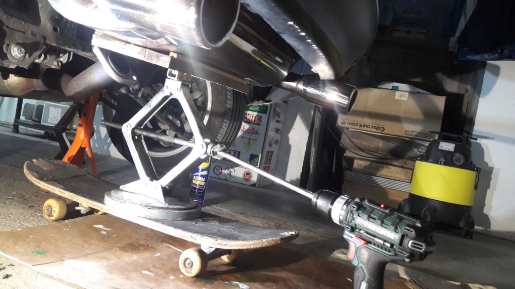

Remontage du RB toujours avec mon support mais cette fois placé sur un skateboard (quand tu n'est pas costaud faut être malin) :lol:

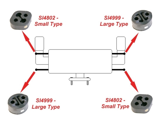

Avec ce dessin trouvé sur le forum je contrôle la position de mes silent blocs:
Ils sont bien croisé mais pas dans le sens du dessin . . . pas grave :tantpis: l'important c'est qu'ils soit croisé. Enfin je pense . . .
