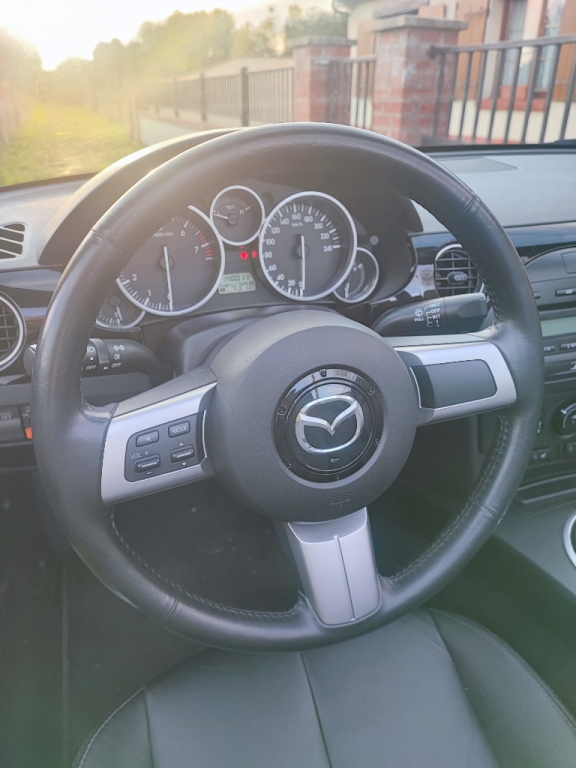

volant poncé et reteinté (pas parfait mais vu qu'il était bien abimé)

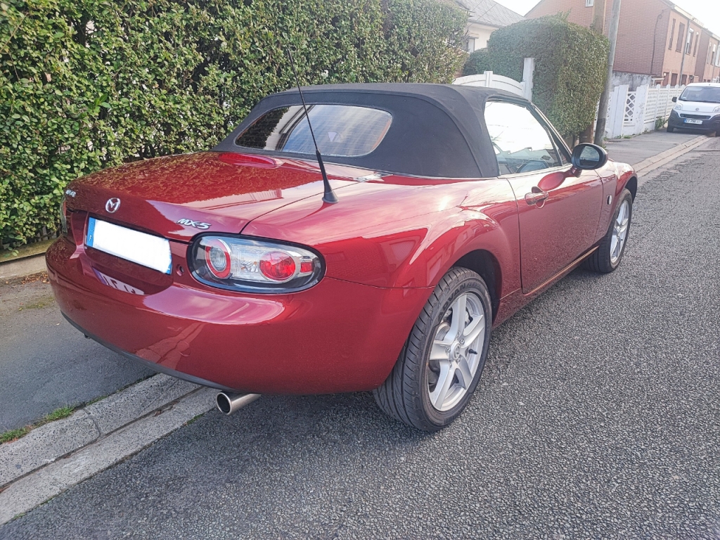

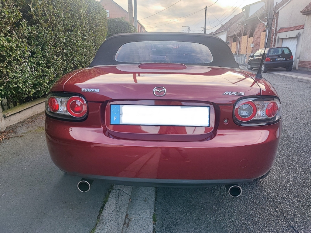

Sinon j'ai installé le silencieux Ultersport

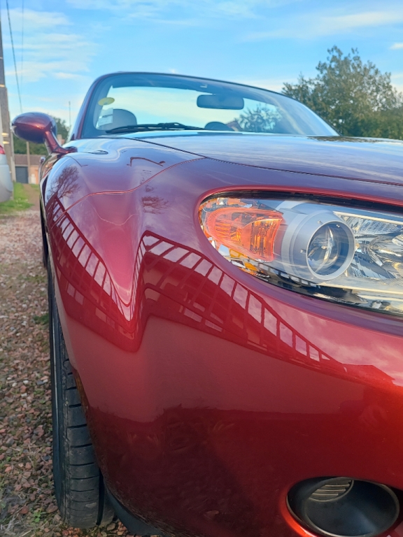

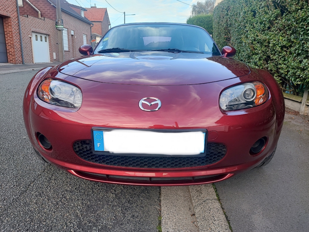

Nouvelle modif, c'est quand même plus beau quand c'est peint!

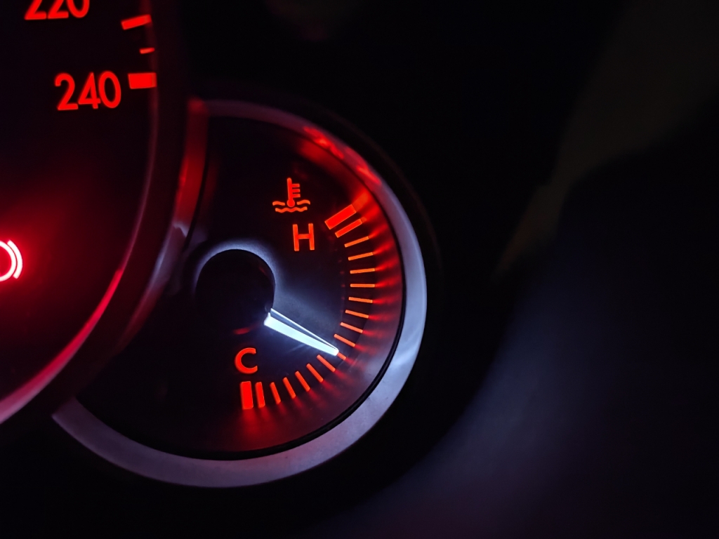

La température semble trop basse? :?
 Sujet du message : Re: Nouveau propriétaire MX5
Message Publié : Dim 30 Oct 2022, 22:00
Message(s) : 7512
Il te faut un lecteur obd pour avoir la température, l'aiguille ce n'est pas terrible.
Message Publié : Dim 30 Oct 2022, 22:47
Message(s) : 2991
Entre la 6ème et 7ème graduation, ce n'est pas forcement déconnant si l'aiguille reste fixe en toute circonstance.
Il faut surtout vérifier que l'aiguille ne descende pas lorsque la Mimix est à vitesse stabilisée sur une départementale ou nationale à 80 ou 90, car à cette vitesse, l'aiguille de température a tendance à descendre alors qu'elle devrait rester stable.
Cela est le signe imparable que le joint du calorstat ne remplit plus complètement son office et laisse continuellement passer du liquide de refroidissement ou qu'il est bloqué en ouverture.
La deuxième est peu plausible et encore jamais rencontré sur des NC.
Mais, comme l'a dit "jaif72", le test encore plus révélateur, c'est le contrôle avec un lecteur OBD2. :bien:
A terme, le fait de rouler toujours en dessous de la température d'usage, à pour inconvénient de rouler presque à froid tout le temps.
Cela peut engendrer une consommation plus importante mais surtout une usure prématuré du moteur à plus long terme.
ça peut aller jusqu'à la détérioration des segments de piston et de ce fait engendrer une consommation d'huile. :x
Ce dernier n'est pas le seul et unique facteur de l’existence de la consommation d'huile sur certaines NC mais en est un à part entière. :tantpis:
