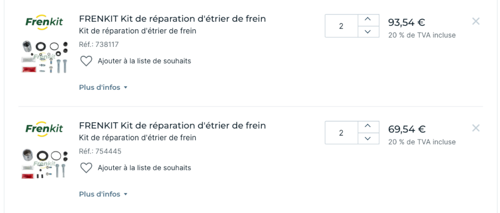

C'est encore la croix et la bannière: j'hésite toujours entre la solution réfection et remplacement: le kit complet chez FM pour les 4 étriers n'est tout de même pas donné:
(avec la TVA à rajouter) et je n'ai toujours personne pour faire le boulot...

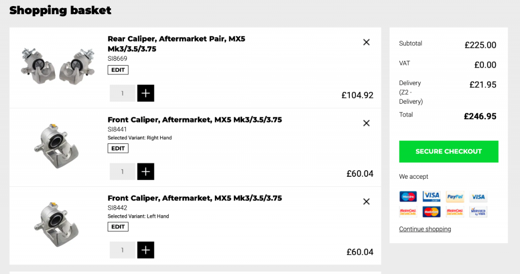

Sinon: remplacement par des étriers neufs de chez mx-5parts:
(pas forcément plus cher car à priori beaucoup moins de temps à investir)

Tu n'arrives pas à trouver ce que tu veux sur les sites Français ?
Parce qu'un kit de réfection normalement c'est moins cher que ça ou tu peux acheter simplement les pièces séparées. Joints, piston, colonnettes, joints de colonnettes, vis de purge.

MHI a écrit :
Attention à ces étriers car ils ne sont pas complets. Il n'y a que la partie comportant le piston, et pas le "porte-étrier" avec les colonnettes.
Or, c'est souvent les colonnettes qui grippent.

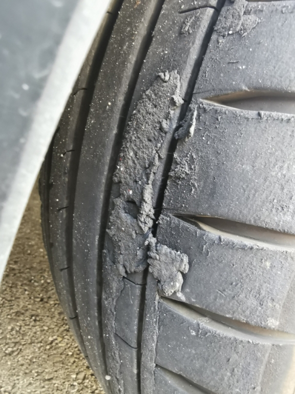

Il fallait quand même la nettoyer avant de la ranger après la sortie à l'anneau du Rhin:
j'ai "légèrement" fait chauffer mes pneus:

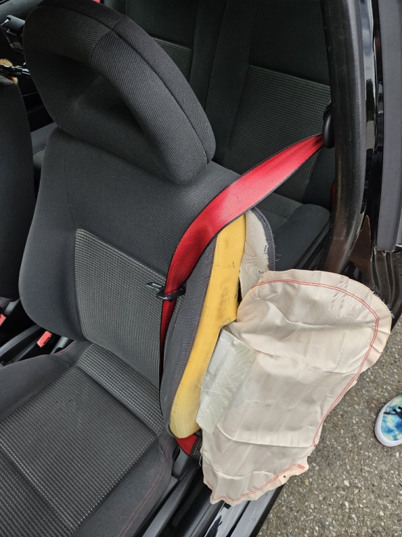

Et encore une soirée Afterworks à l'Anneau du Rhin pour ma Mithra (j'y prends goût et je m'amuse comme un petit fou :D ), on y trouve de tout: ça va de la première Mégane 100% stock à la GT3 RS complètement préparée. L'ambiance est sympa et c'est à 5 minutes de la maison. De mon coté tout c'est bien passé par contre mon collègue Raphaël a eu une bonne grosse frayeur quand l'airbag du siège conducteur de sa Lupo GTI est sorti dans une épingle :o:
La dépanneuse l'a sorti de la piste et il a pu redémarrer normalement (juste le voyant de l'airbag qui reste allumé). Il s'en tire avec quelques brûlures superficielles (et le statut de légende à l'anneau du Rhin désormais !) On cherche activement un siège conducteur de Lupo GTI maintenant ;)
