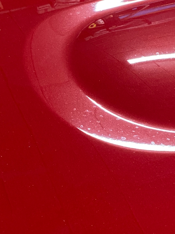

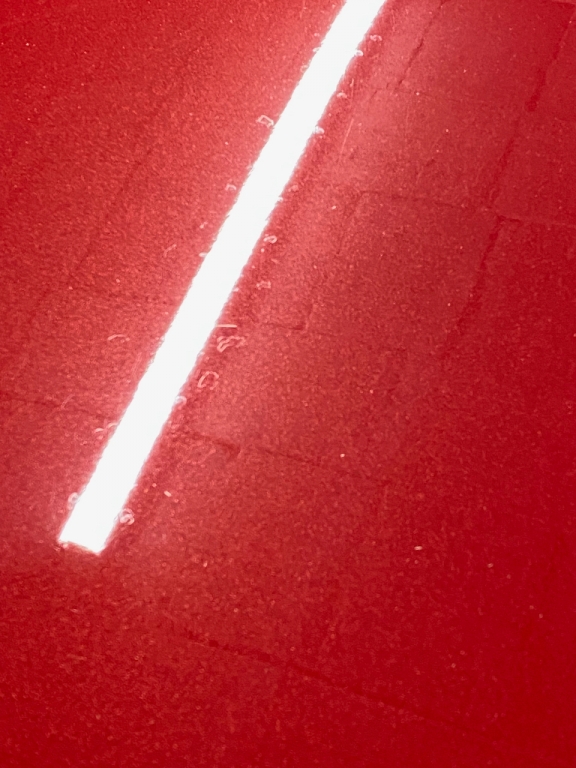

Je me suis acheté un kit avec DAS 6 Pro chez Maniac auto. Mais c'est comme tout sans experience , difficile de savoir quoi faire sans faire de conneries et de faire le bon diagnostic.
En fait j'ai des traces de micro gouttelettes sur le vernis(calcaire ou résidus de résine) sur la malle et le capot invisibles en exterieur, par contre dans le garage sous les LEDS , je ne vois que ça. J'ai reussi à les estomper en faisant des essais sur la malle arrière mais les contours restent visibles ( barre d'argile Meguiar, Compound et même Q2M Water Spot).

Si c'est du calcaire incrusté, c'est effectivement difficile à supprimer... Si ça ne part pas avec un produit type water spot, tu peux également essayer avec un décontaminant ferreux type Iron X, cela peut fonctionner (tu vaporises le produit sur une microfibre et tu fais des petits mouvements circulaires sur les zones à traiter). Si ça ne marche pas, il n'y a pas 36 solutions... Si tu ne sens pas prêt à polir à la machine, tu peux essayer de polir à la main avec un tampon à polir dédié, sur les zones concernées.
Si c'est des traces de colle/résine, essaie un produit du type Koch Chemie Eulex, je suis sur que tu parviendras à les faire partir ;)

:bien: Merci, je vais essayer ça , je vais partir dans un premier temps sur l'hypothèse du calcaire.

C'est bien du calcaire ;)
Au décontaminant ça va partir !
@Pierre : avec un polissage on n'y verra plus rien, pas besoin de passer par la case carrosserie si ce n'est que du calcaire !
