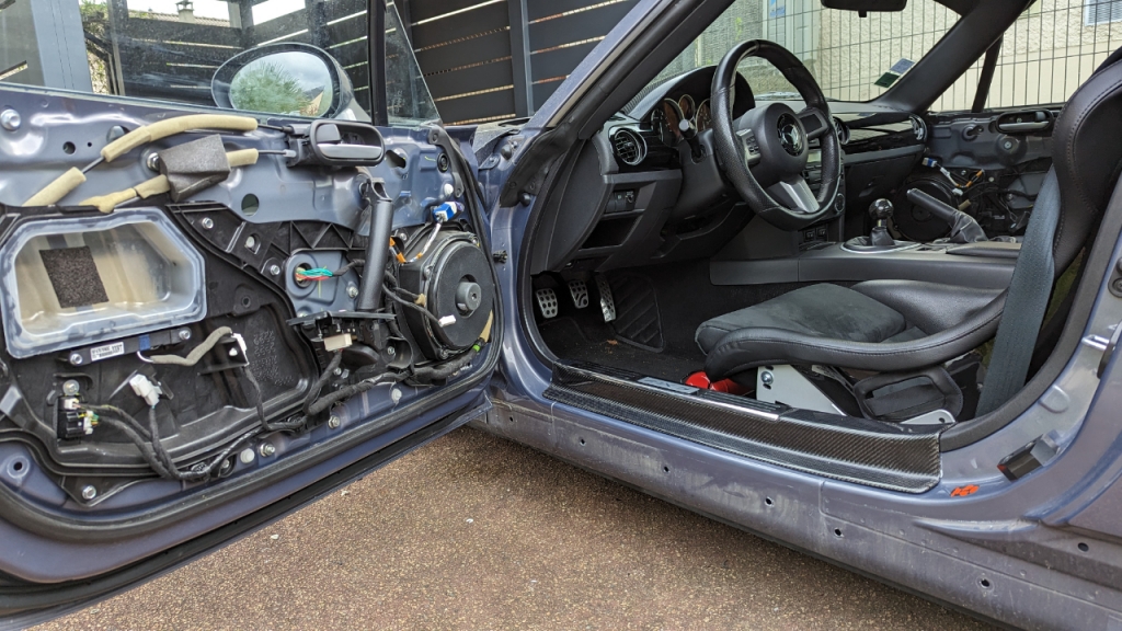

Avec l'arrivée des beaux jours et l'hivernage terminé il a fallu nettoyer la voiture.
Je décide donc de tout démonter pour mieux tout nettoyer et dépoussiérer !
:ttt: Bon plus sérieusement la MX5 va avoir droit à une peinture complète

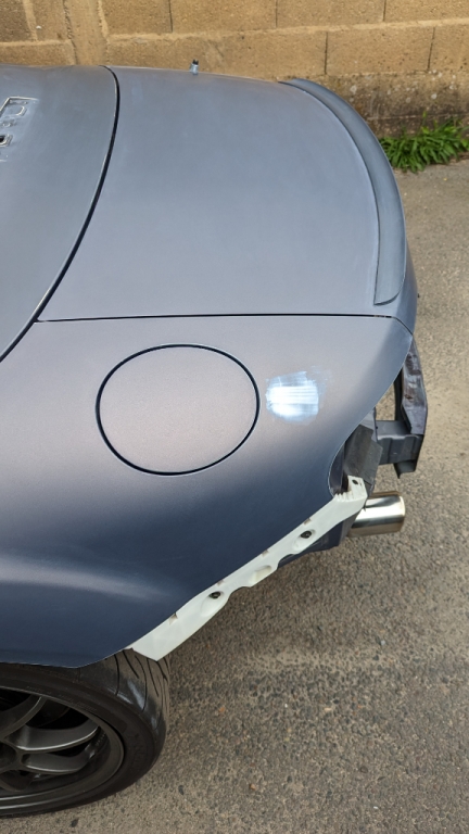

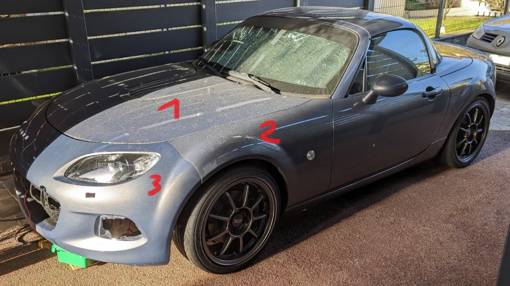

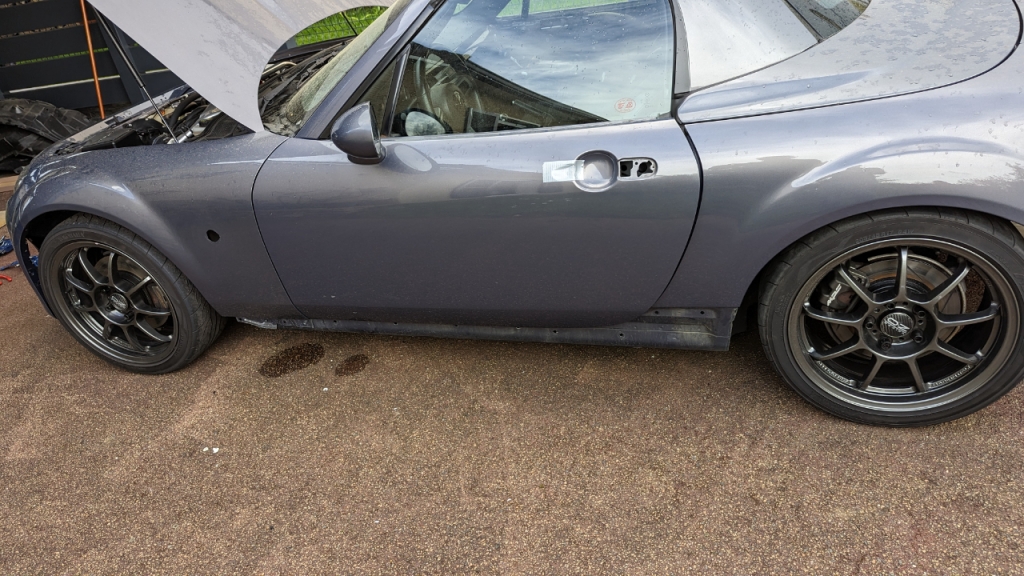

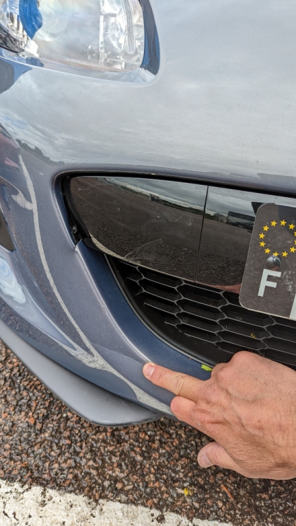

- Quand j'ai fait l'acquisition de la voiture, elle avait été repeinte au niveau du pare choc AV et de l'aile avant AV gauche. Et comme ce Galaxy Grey a énormément de nuance j'avais une différence de teinte qui se voyait selon l'exposition au soleil;
- un défaut de vernis au niveau de l'aile gauche :
- Une légère différence de teinte avec le couvre toit et le petit becquet arrière

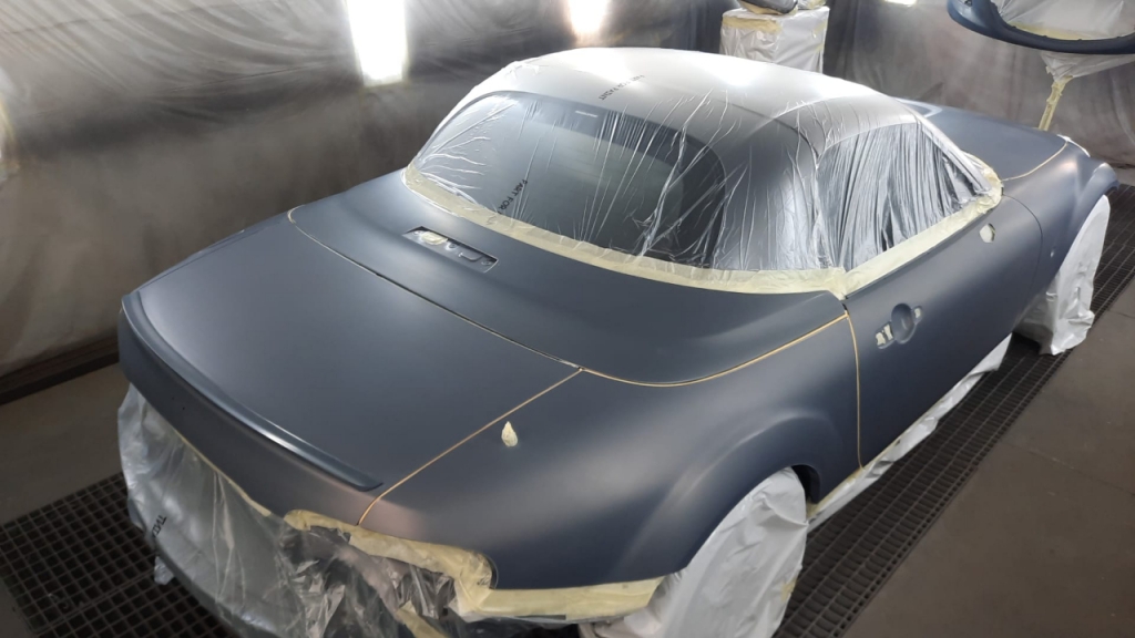

- Et surtout lorsque j'ai fait le swap NFL2 de la face avant, mon carrossier n'a pas pu se rapprocher de façon transparente des 2 teintes existantes, et ce malgré les relevés de couleurs et différents tests de teinte. Résultat final et surtout en plein soleil je me retrouve avec 3 nuances de teintes ! Donc mon carrossier me propose de faire une complète un peu plus tard (1 an :D ).
Mon ami carrossier a préféré ne pas faire un dégradé du bloc avant, mais une complète (enfin presque car le toit ne sera pas repeint) de peur qu'il y ait toujours une différence avec la partie arrière.

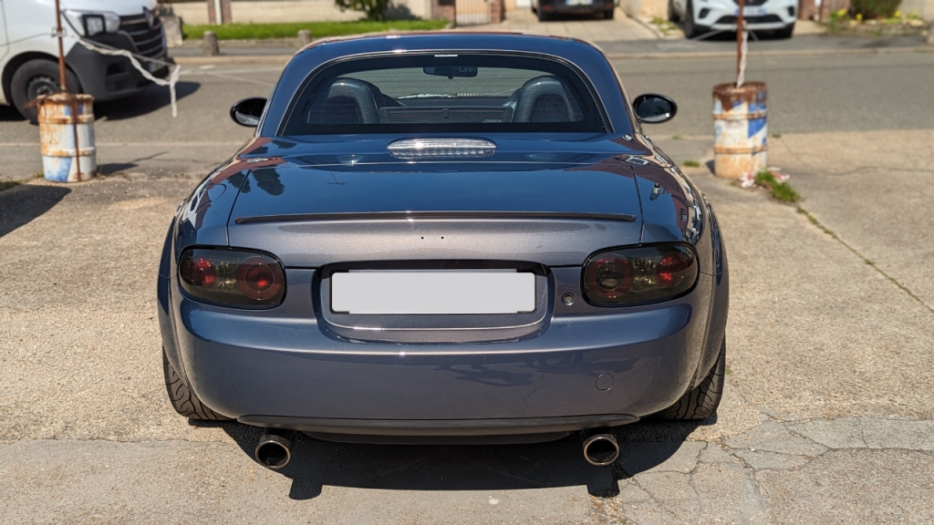

Sur cette dernière on voit clairement le problème de teinte ;
Et pour couronner le tout, lors d'une sortie à Pouilly l'année dernière un conne a traversé devant moi :D Mais de toutes façons le choix de faire une complète avait déjà été retenu

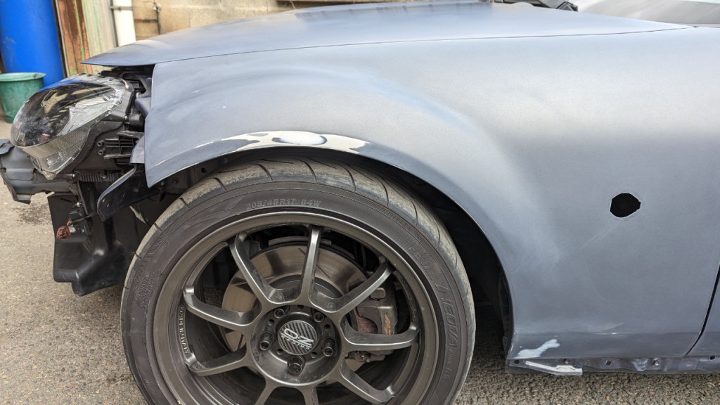

Du coup j'en profite pour refaire la barre du montant de vitre qui comme beaucoup de NC/NCFL a de la rouille de surface
C'est parti

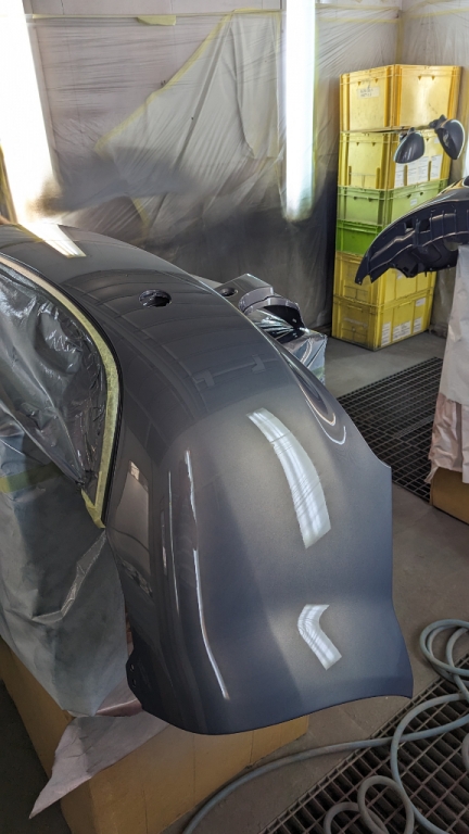

On en profite pour refaire tous les petits impacts de cailloux

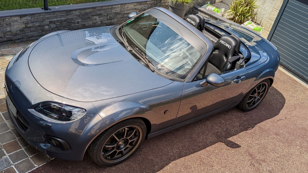

Voilà ponçage complet (sauf le toit)...

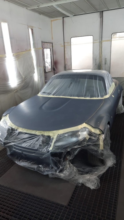

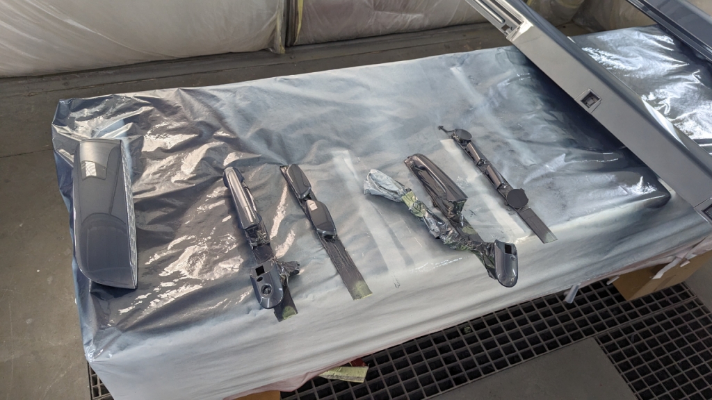

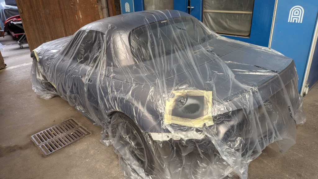

Direction la cabine
Et c'est parti

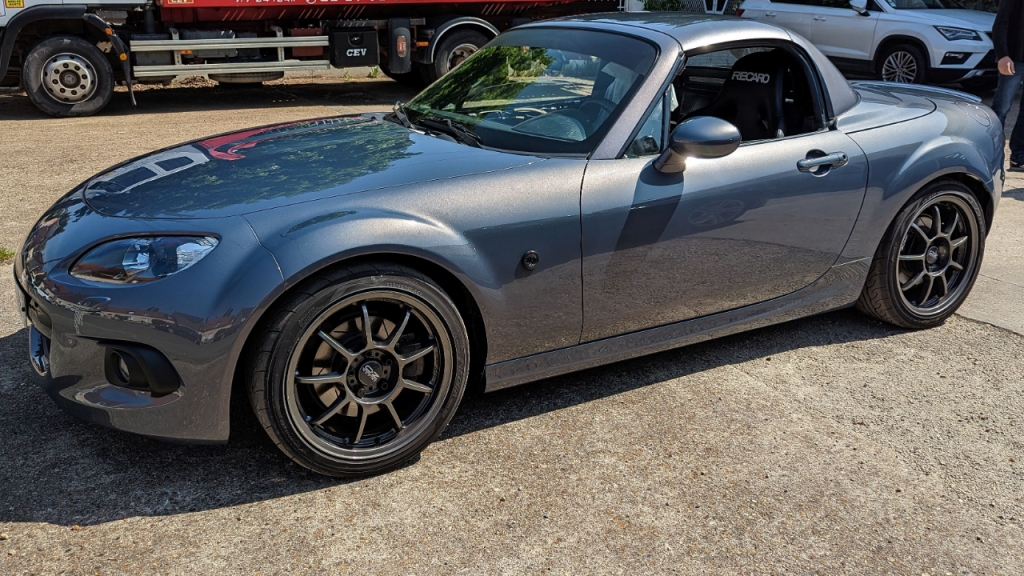

Et voilà le résultat

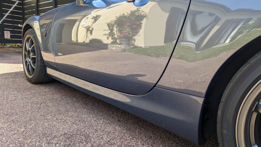

Pour ceux qui l'auront remarqué les bas de caisse de NC ont été remplacés par ceux de NCFL/NCFL2
Les répétiteurs remplacés par des fumés

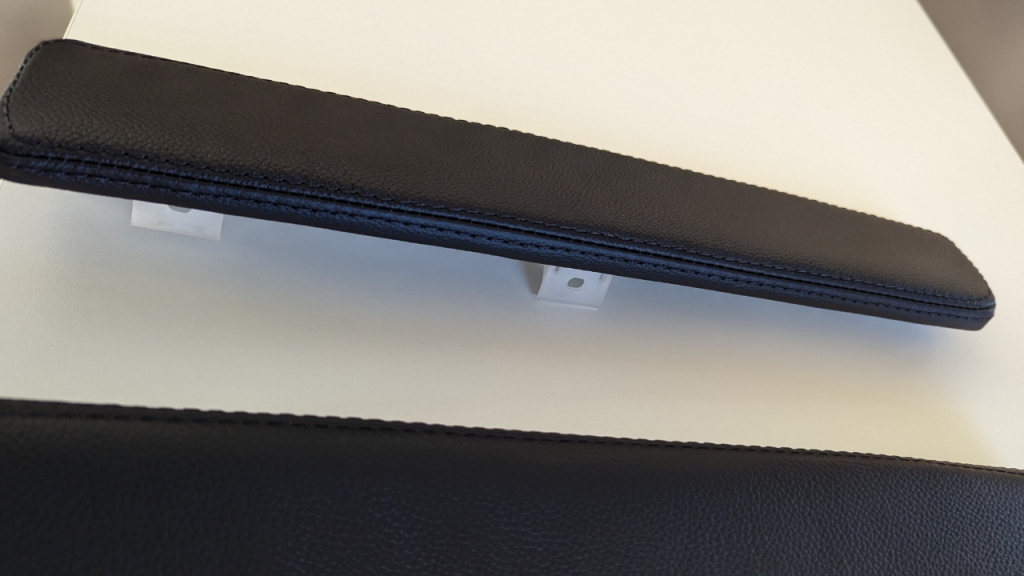

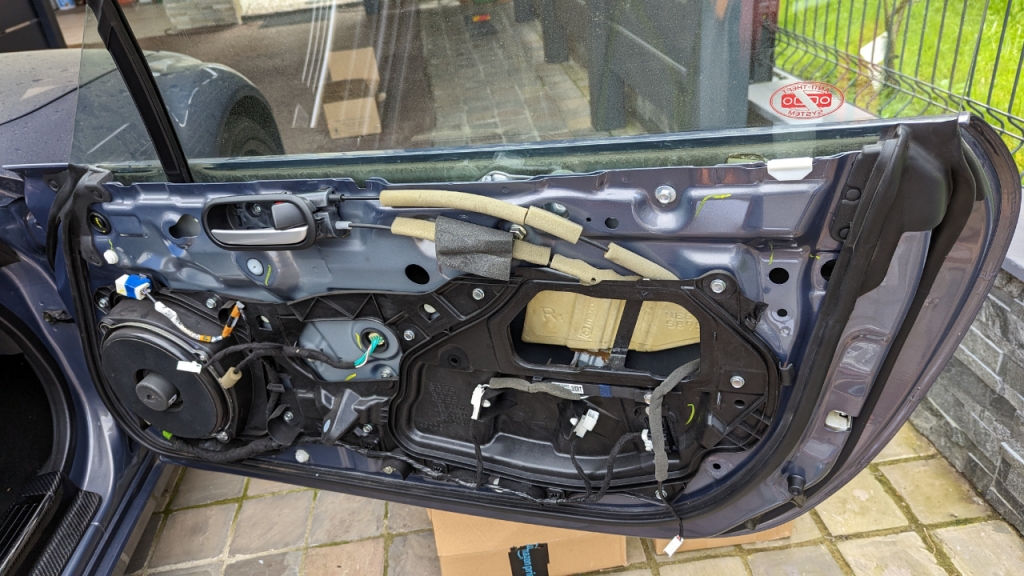

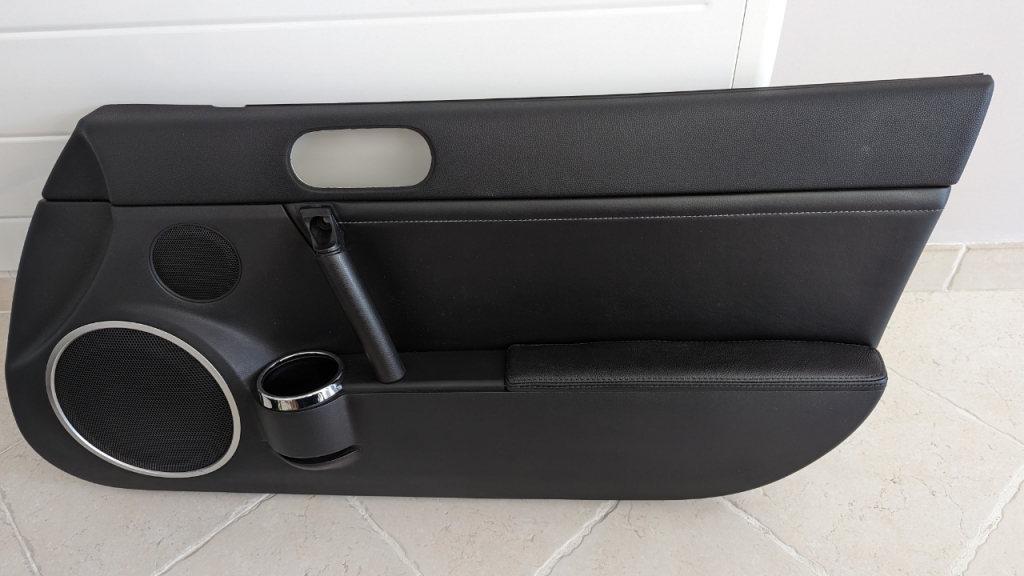

Puisque les panneaux de portes ont été démontés j'en ai profité pour faire refaire les accoudoirs.

Par contre, j'ai plusieurs questions concernant les accoudoirs de porte en cuir. :aie: Je peux!!!! :P
Ils ont été fait par un sellier, acheté dans le commerce ou par toi?
Ils ont complètement été changé avec mise en place d'une mousse spécifique ou viennent-ils simplement au dessus des accoudoirs d'origine comme ceux vendu sur le site REV9?

En tout cas, le résultat est au top. :oui:
Très belle personnalisation qui ne ressemble à aucune autre en plus. :jap:
Il ne reste plus qu'à remettre les logo sur le pare-choc avant et la malle arrière puisqu'il y a encore les emplacement et trou en prévision. :D
C'est une idée qui me vient en voyant le résultat final, je me demande si avec un toit en noir mat ou brillant, ça aurait pu bien donner aussi. :P

Concernant les accoudoirs ils ont été achetés sur ebay
(lien https://www.ebay.fr/itm/351001770769?_t ... %3A2047675)
J'ai déposé les accoudoirs chez un selliers qui a mis un bout de mousse sur les anciens accoudoirs avant de les recouvrir.
Le rendu n'est pas trop mal (à mon goût) et surtout cela habille les accoudoirs strillés et trop plastiques
