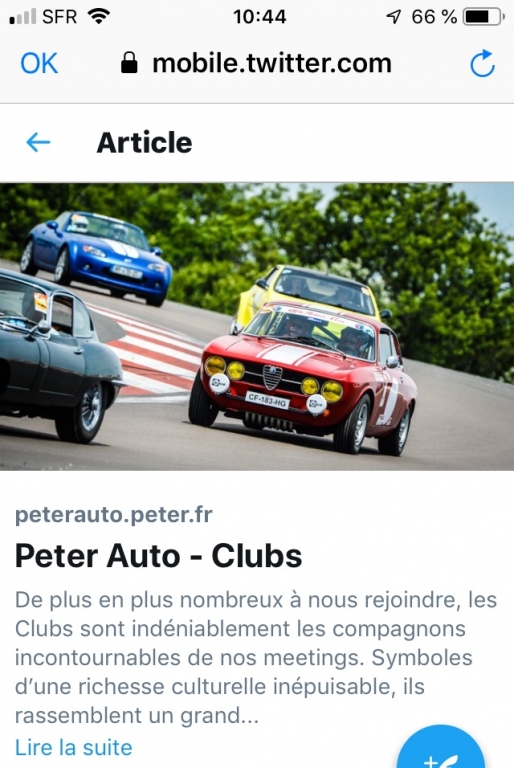

Message Publié : Sam 2 Mars 2019, 10:49
Message(s) : 12205
La star WB BB encore en tête d’affiche :D
Message Publié : Dim 3 Mars 2019, 20:57
Message(s) : 4567
Excellent merci Yacco pour la veille.
