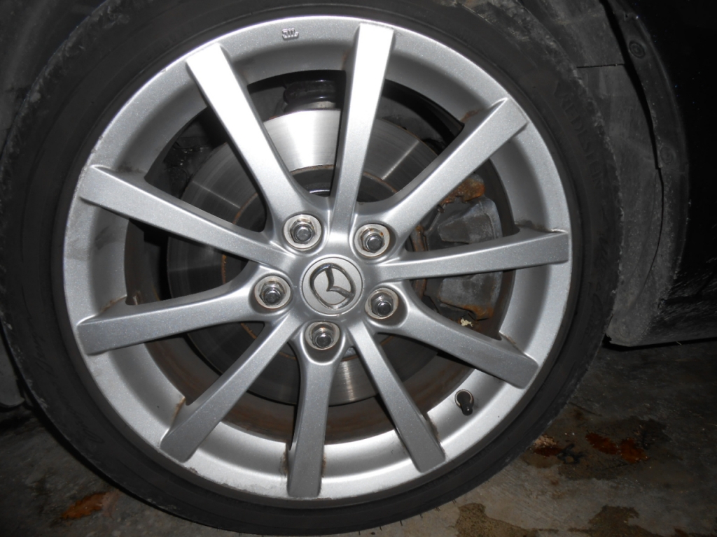

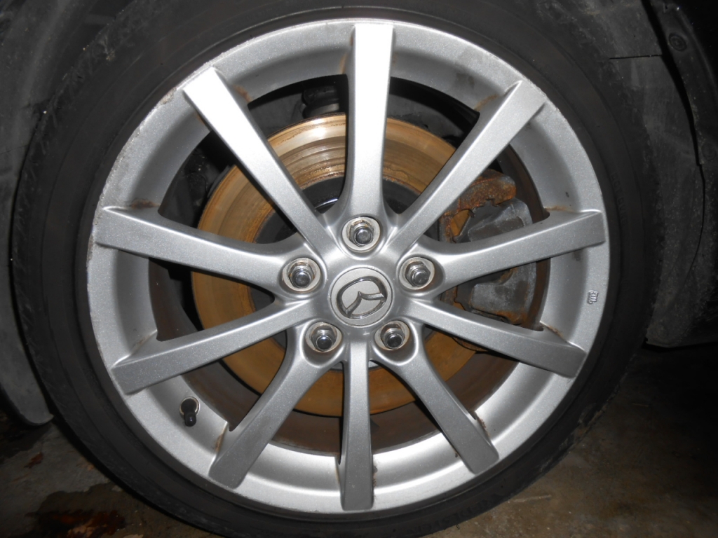

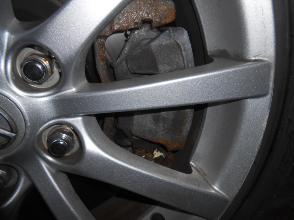

Pour ma part,je poste seulement maintenant des photos de mes freins de RX8 (bon,ce n'est pas révolutionnaire!)
l'acier des disques,ça rouille! au bout de trois jours d'immobilité:
Et après une vingtaine de km ce matin:
Je ne suis pas super satisfait du résultat,ça couine et ça ne freine pas très mordant,mais je suis à peu près sûr que c'est à cause de mon attitude de rat: j'ai remonté les vieilles plaquettes fournies avec les étriers,et avec des disques neufs (oui,je sais,c'est pas bien);je vais donc rapidement remplacer ces vieilles merdes anglaises par du CL RC6,je ne mets plus que ça sur mes caisses,là au moins ça freine.
