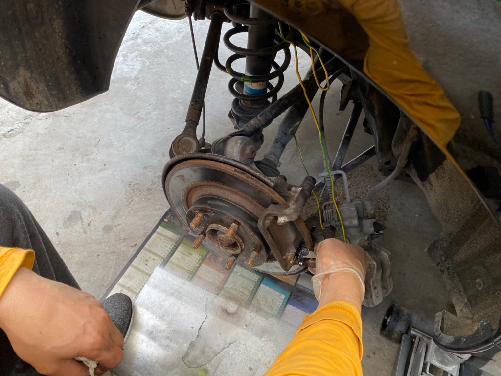

Nouvel atelier méca hier :oui: . Au programme, état des lieux "freins arrière" de Mimiblacky car les traces sur les disques laissaient supposé un mauvais couille-lisse-ment de l'étrier :aie:
Donc démontage
Grattage, nettoyage et remontage à l'anti-bruit et avec les graisses qui vont :bien:

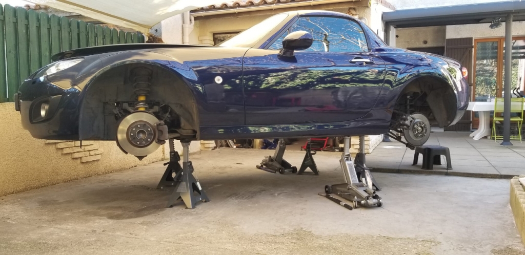

Petite question quand même: dans les instructions des chandelles Michelin, il est mentionné "ne pas utiliser plus d'une paire de chandelles" :o . Pourtant certains d'entrevous le font :tantpis: . Sinon je ne vois pas comment faire si Mimix n'est pas posée sur les 4 chandelles :non: .

J'utilise aussi 4 chandelles quand je dois bosser en dessous comme pour la dépose de l'échappement. Par contre je pose l'avant en premier , les roues arrières en second . je mets les chandelles au 1° cran au départ , et je monte cran par cran chaque roue l'une après l'autre jusqu'à la hauteur désirée. opération inverse à la dépose.
Cela ne remplace pas , malheureusement , un pont ou une fosse .... :D
Pour une simple vidange, je lève un seul coté pour ôter la plaque sous moteur et la vis de vidange , je repose le temps de la vidange et je relève pour reposer le tout , avant de finir l' entretien ;)

Moi aussi j'utilise souvent 4 chandelles à la fois. Par contre mes chandelles 6 tonnes sont particulièrement stables, d'autant plus que je n'ai pas besoin d'exploiter leur hauteur maxi.
A utiliser sur un sol stable (idéalement une dalle de béton), et au maximum à mi-hauteur quand tu en utilises 4 à la fois.

Je n'aurais pas confiance sur quatre chandelles mais surtout ça doit être assez dur de lever régulièrement entre les 4 roues sans qu'elle bascule, il faut y aller tout doucement et progressivement. Pour une simple vidange ça me semble beaucoup de travail pour le faire bien.

Très facile de lever complètement la Mx5 sur 4 chandelles, car elle dispose d'un point de levage central par essieu. Pour sécuriser encore plus, je glisse toujours une roue de chaque côté.
Je n'ai jamais eu confiance aux chandelles à crémaillère, même avec une goupille de sécurité, déjà vu des cas de casse. Après, avec du 6T, le risque est plus limité. Je reste cependant fidèle à des chevilles à goupille, même si elles lèvent souvent moins haut.

Facile avec 4 chandelles incluant caoutchoucs épais pour ne pas abîmer la feuillure.
On assure avec les deux crics hydrauliques en plus des chandelles pour une sécurité supplémentaire.
