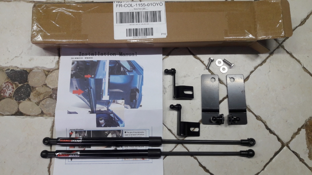

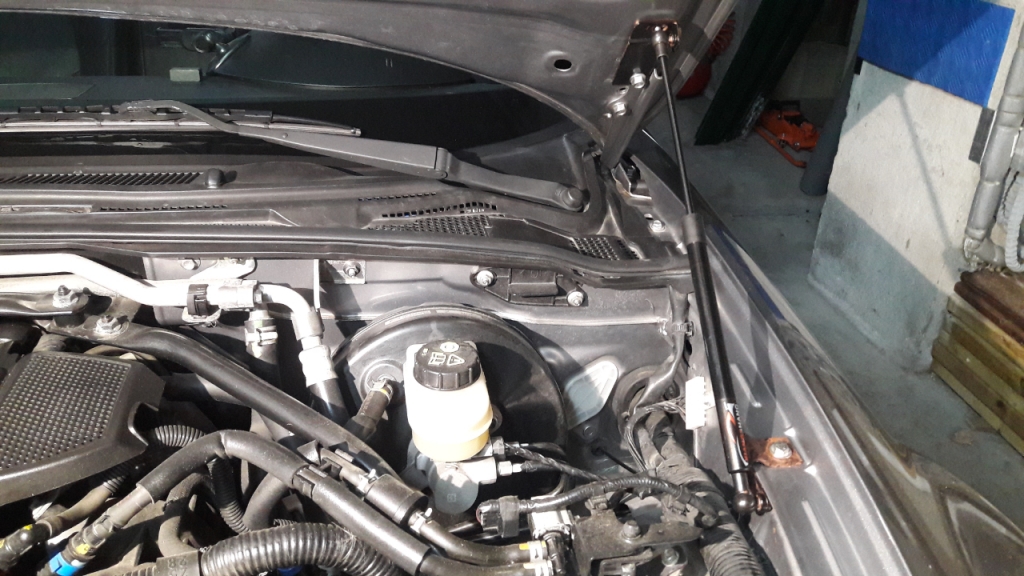

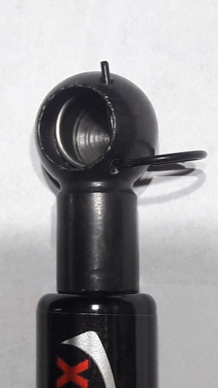

J'ai commandé le kit "vérins de capot" sur le site : kikiveutd'lamerdechinoise :ricane:
https://fr.aliexpress.com/item/40003370 ... pt=glo2fra
Bâh apparemment c'est plutôt pas mal comme qualité :oui:
Les vérins sont super dur du coup j'en ai monté qu'un; c'est suffisant pour tenir le capot en haut, faut juste l'aider un peu au départ.
Dès qu'il aura perdu en efficacité je monterai le deuxième.
Ca se monte facile, bien que la notice ne soit pas très claire . . .
La fixation du vérin est bien faite, on a un clips + une sécurité:
Reste à voir la durée de vie des vérins :roll:

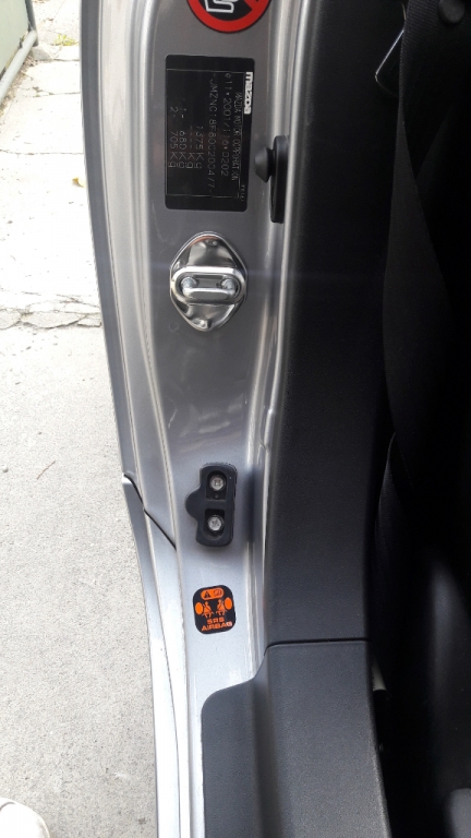

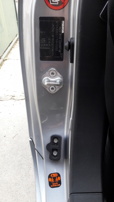

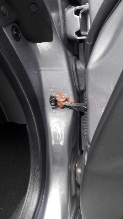

On continue les bricolages. Pose d'enjos de charnière de porte:
Avant:
Après:
Avant:
Après:
Le lien pour commander: https://fr.aliexpress.com/item/32905219 ... pt=glo2fra

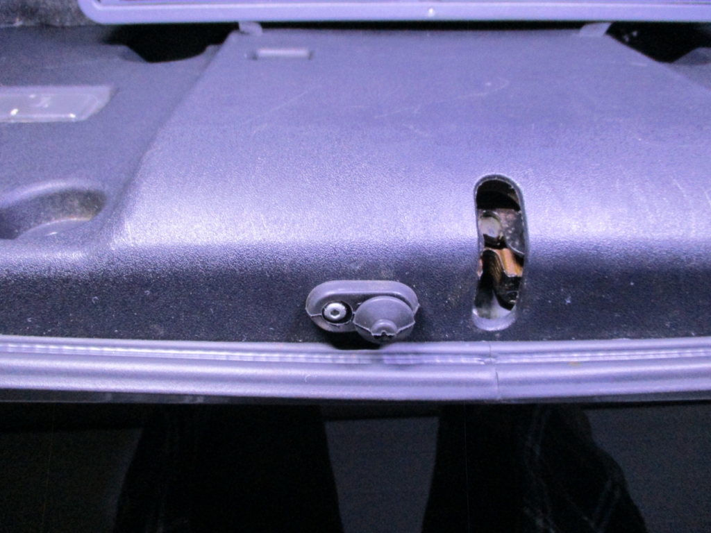

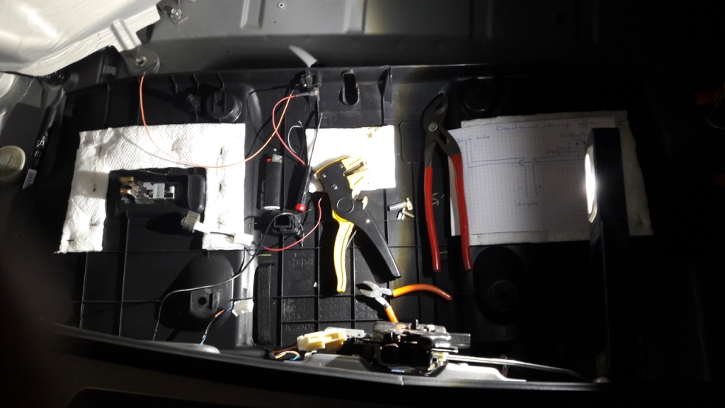

Et installation d'un éclairage de coffre digne de ce nom . . .
Je suis une brêle en électricité mais j'y suis arrivée :woo:
Les fils sont planqués derrière les tôles et les caches plastique.
Pose du contacteur:

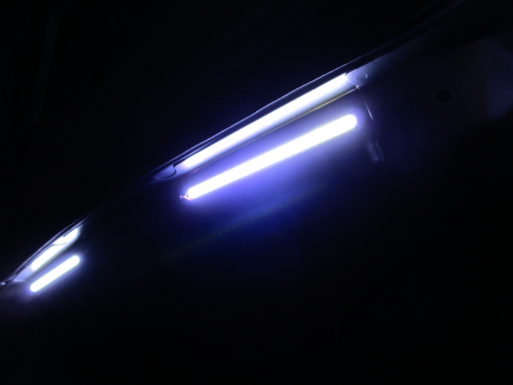

Collage des deux barres led (une seule aurait suffit)
Essai balistique:
Et voilà :oui: super content :D

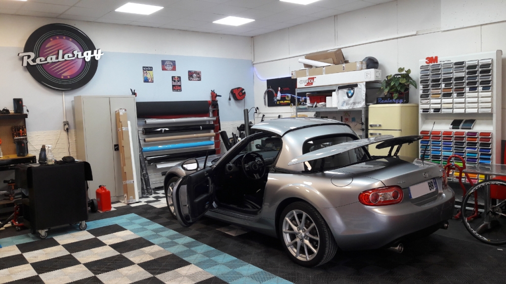

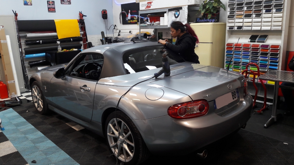

Petite modif . . . automnale :ricane:
La protection chassis étant reportée je remets le projet covering de toit sur les rails.
Coup de téléphone chez Realergy à Lyon (que j'avais déjà contacté au mois de juillet) elle a de la dispo la semaine suivante et conserve le même prix (264€) FEU !
J'embringue un ami qui a un Z4 dans l'aventure et mardi 22/11 à 10h on sommes chez Setha à Décine.
Premier contact avec Setha, ça passe bien :) petit café, inspection des autos, choix de la couleur, pas de soucis pour elle c'est plutôt simple juste la BM qui va être plus longue à faire à cause du système de superposition à l'ouverture du toit.
On la laisse bosser, on va rôder un coup et on revient à 12h.
Ca n'a pas beaucoup avancé . . . elle a eu un contre temps du coup elle n'a commencé qu'à 11h.
Pas grave on est pas pressé et ça nous permet de la voir bosser (super bien) et de tailler la bavette sur son parcours professionnel et en particulier sur sa participation à Koh Lanta.
13h30 la Mazda est terminé, on rentre la BW et on part bouffer dans un resto sympa au bord du Rhône.

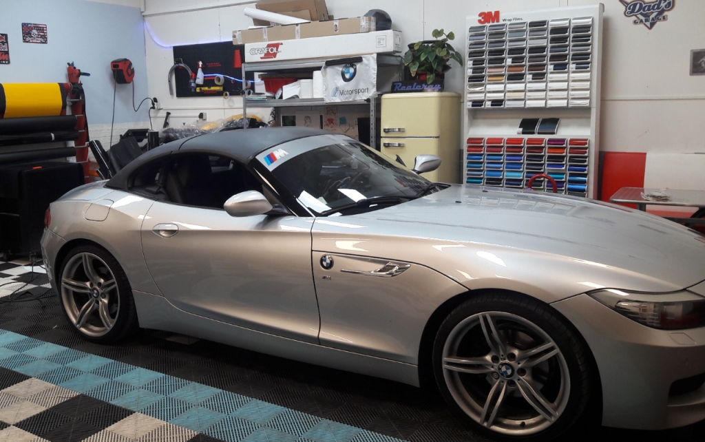

Retour à 15h30, comme prévu la BW lui pose quelques soucis, du coup on lui donne un coup de main pour tenir la toile tendue pendant qu'elle chauffe et passe la spatule pour enlever les bulles.
16h30 c'est terminée:

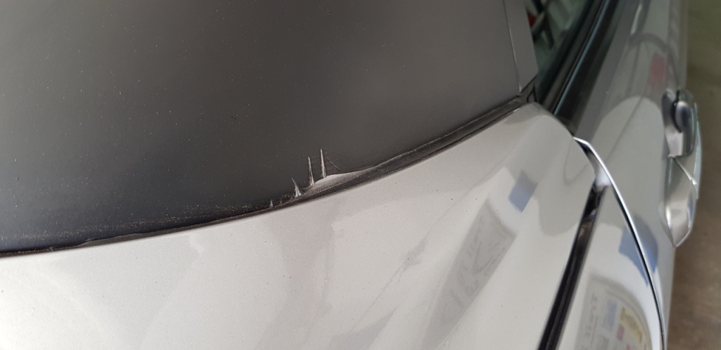

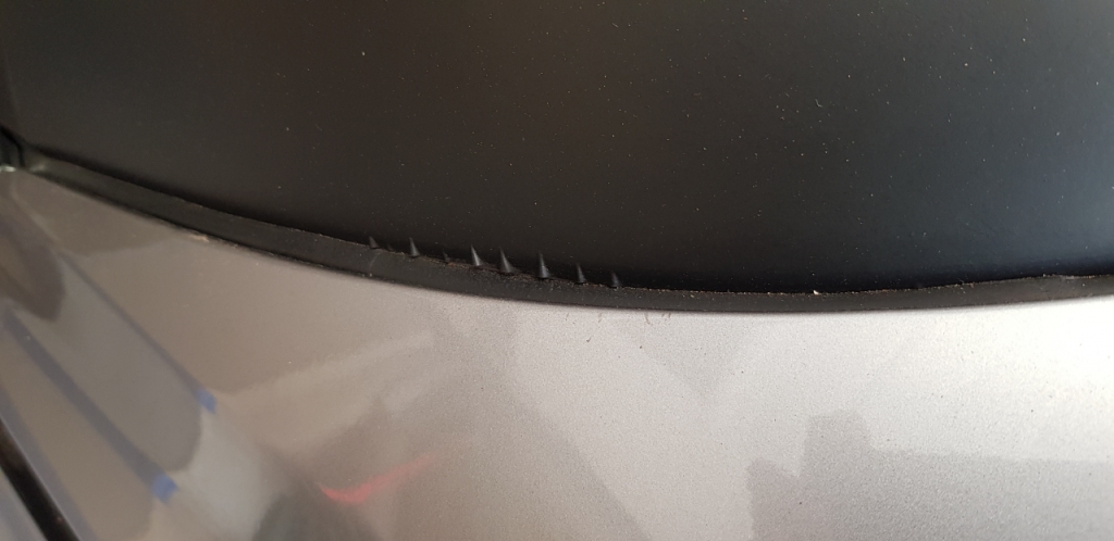

Retour du 22-07-2023.
Covering posé en novembre 2022, la voiture passe 5 mois dans le garage pour ressortir fin avril.
Après 3000km d'utilisation les premiers signes de fatigue du covering apparaisse . . .
Pas de lavage aux rouleaux, pas de nettoyeur haute pression.
Je pense à un manque de dégraissage avant la pose.
Heureusement je roule à 98% top down mais j'ai un peu les boules quand même :x

J'aime moins le décapeur posé à même la tôle et le fil qui frotte sur la peinture :cyp:
Je l'avait à l'œil :ricane: , le décapeur est équipé de trois tampons en caoutchouc, il n'empêche qu'elle l'a fait tomber par terre deux fois quand elle faisait la BW :sic: :lol:

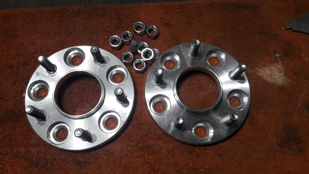

Commande de deux élargisseurs de voie.
Autant ça ne me choque pas à l'avant, autant à l'arrière je trouve les roues trop rentrées.
Donc deux élargisseurs de 15mm, ça devrait suffire pour rester dans des valeurs "responsables".
49€ avec le transport je n'ai pas trouvé moins cher:
https://www.amazon.fr/gp/product/B09BNK ... UTF8&psc=1

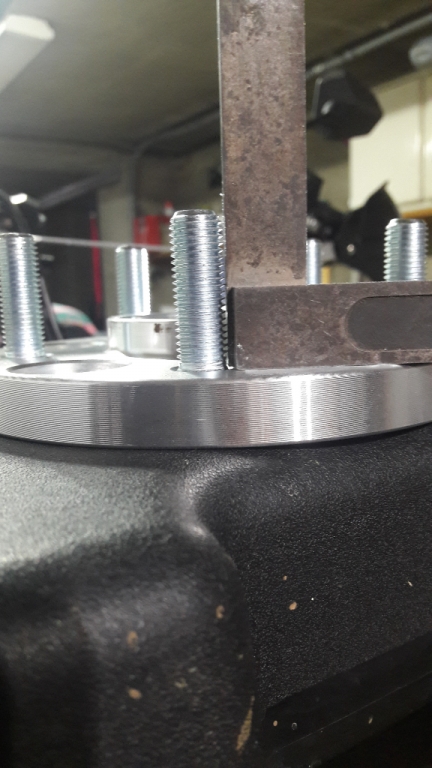

La qualité m'a l'air pas mal:
Je remarque toutefois un goujon un peu de travers. Il devrait se redresser au serrage . . .
Je trouve également que les écrous ont beaucoup de jeu sur les boulons . . .

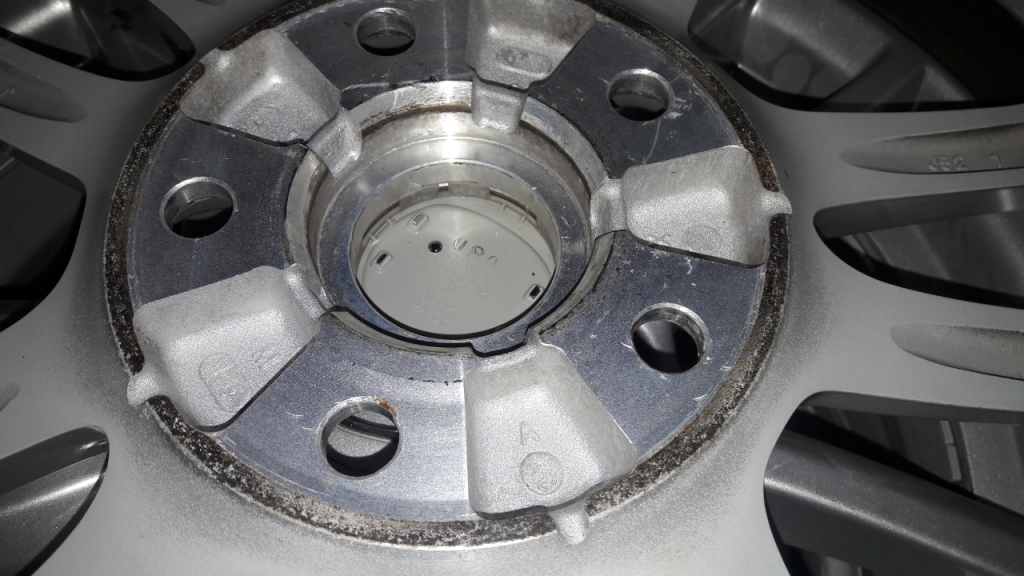

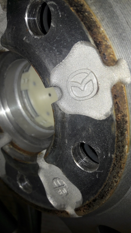

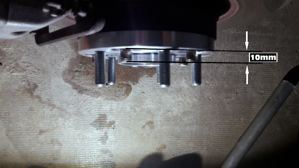

Je présente la chose, l'ajustage (centrage) est bon mais je constate deux pbs.
1) une fois les élargisseurs montés les goujons d'origine dépassent de 10mm et mes jantes (roues été) n'ont pas de trou qui irait bien pour recevoir le dépassement. Avec les photos ont comprend mieux.
On voit que sur les jantes été en 17 il n'y a pas de "creux" pour recevoir l'excédent du goujon.
Alors que sur mes roues hiver en 16 il y a un évidement (fraisage)
2) les goujons des élargisseurs sont trop long, ils dépassent de 35mm alors que les origines du moyeu ne dépasse que de 25mm. Si je les monte comme ça je vais faire péter le capuchon de l'écrou borgne, donc à couper :tantpis:
Raccourcir les goujons des élargisseurs de 5mm c'est rien.
Pour mes moyeux couper de 10mm les goujons ça ne me plait pas.
Reste le fraisage de trous sur mes jantes . . . faut faire les quatre sous peine de ne plus pouvoir permuter les roues.
Pour faire du bon boulot faudrait mettre ça sur une commande numérique, et pour pas refaire les centrages quatre fois faudrait faire un montage.
C'est simple, mais ça va prendre du temps et je ne suis pas sure que mon gendre (qui a le matériel) aura du passage sur ça CN pour ce genre de bricolage.
Reste encore la méthode à l'ancienne avec une fraiseuse traditionnel et un plateau diviseur ou la méthode bourrin en utilisant les élargisseurs comme un gabarit et venir faire les logements avec une perceuse :ttt:
Pour l'instant ils vont rester dans le carton, le temps porte conseil :oui:
