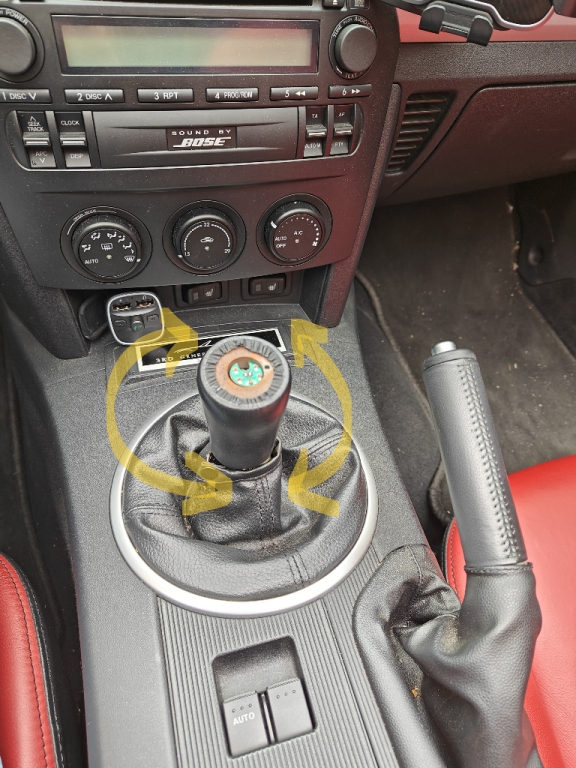

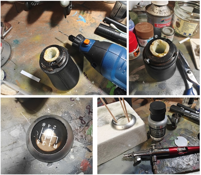

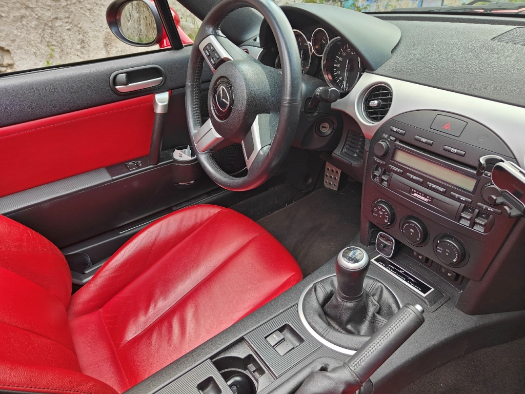

Petit bricolage du we.
j'avais depuis un moment un petit problème de pommeau de levier de vitesse. En dehors de l'usure de l'enjoliveur qui entoure la pastille du dessus, il avait tendance à légèrement tourner sur son axe.
ici, la pastille est déjà retirée.
le sujet du remplacement du pommeau est déjà évoqué dans des topics dédiés. il est apparemment assez difficile de trouver un pommeau exactement semblable à l'original : plus léger, pastille chrome et non couleur alu, etc...
Donc avant de le remplacer, j'ai voulu essayer de remédier à ce flottement, et tant qu'à démonter autant essayer de "restaurer" la pastille.
Le pommeau est juste visser sur la tige du levier de vitesse. Contrairement à ce que je pensais aucune vis, aucun système de blocage. juste des emplacement de vis, mais vide. Est-ce normal, ou est-ce que les vis ont disparues lors d'un précédent démontage ?
Une fois démonté, on se rend compte que ce qui sert de pas de vis est une sorte de résine qui a été plus qu'altérée par le temps: elle s'effrite. même question... c'est d'origine ou c'est bricolé ?
Toujours est-il qu'après un test de remontage rapide, le pommeau se balade maintenant complètement.

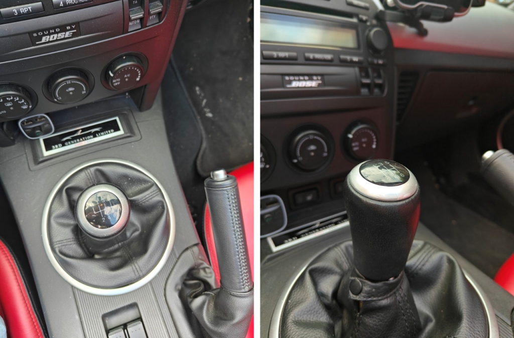

Alors un peu de bricolage s'impose : un petit coup de perceuse pour passer à travers la résine, une couche de peinture puis de vernis et enfin deux ou trois points de colle.
Au final, le plus compliqué a été de retrouver des vis adaptées dans le stock.
Le résultat n'est pas trop mal. La couleur aluminium est suffisamment proche de l'original à mon goût et le pommeau ne bouge plus.
Voilà, on verra si la peinture tient. Et sinon, il sera toujours tant de penser au remplacement.
