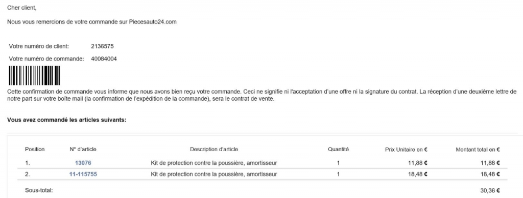

Cependant,du fait que les amortisseurs sont livrés "à poil" (directement d'Allemagne),il faut soit récupérer les accessoires (soufflets,butées),soit les remplacer si trop détériorées.
J'ai cru gratter quatre sous espagnols en ne commandant pas les pièces OEM;j'ai effectivement payé nettement moins cher.... pour du matériel de marque Bilstein (confiance,hein??),mais pas vraiment adapté: butées gigantesques,au point que j'ai conservé les vieilles,recoupées;et soufflets qu'il a fallu adapter,à l'avant comme à l'arrière.
Ce matos est vendu par Autodoc,il ne convient pas:

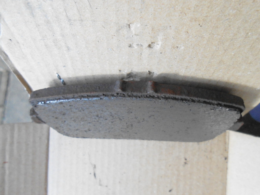

aujourdhui,remplacement des plaquettes AR à 108kkm.
Ayant toutes les factures d'entretien depuis la sortie de caisse,j'ai voulu savoir combien de km elles avaient fait.N'ayant pas trouvé trace de leur remplacement,ben la réponse est 108kkm;cela me parait énorme,j'ai du louper un épisode?
elles étaient super mortes,la plus mince avait 2mm de garniture,uniforme (pas d'usure en biseau).
J'ai monté du Brembo,avec plaques anti bruit clipsées.

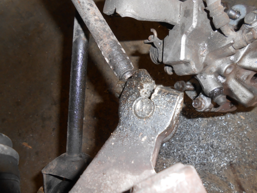

ça ,c'est l'info basique,il y en a une autre: j'avais repéré un écrou de barre de suspension ARD arrondi par un desserrage laborieux;je me suis donc attaqué à son remplacement;pour le moment c'est ECHEC:j'ai disqué l'écrou et le bout de vis,puis je me suis attelé à chasser le reste:sans succès,en dépit du perçage,du chauffage et des coups de chassoir (avec massette),ce p...de b... ne bouge pas.
Demain je vais donc démonter le cardan,désaccoupler toutes les barres de suspension,l'amortisseur et sortir le moyeu pour le travailler à la presse.
Merci la corrosion....

Voilà c'est réglé.
Plaquettes AR à 108kkm:il était temps!
L'endroit de l'écrou foiré (barre AV de la suspension ARD);c'est un axe cylindrique avec un boulon d'arrêt:

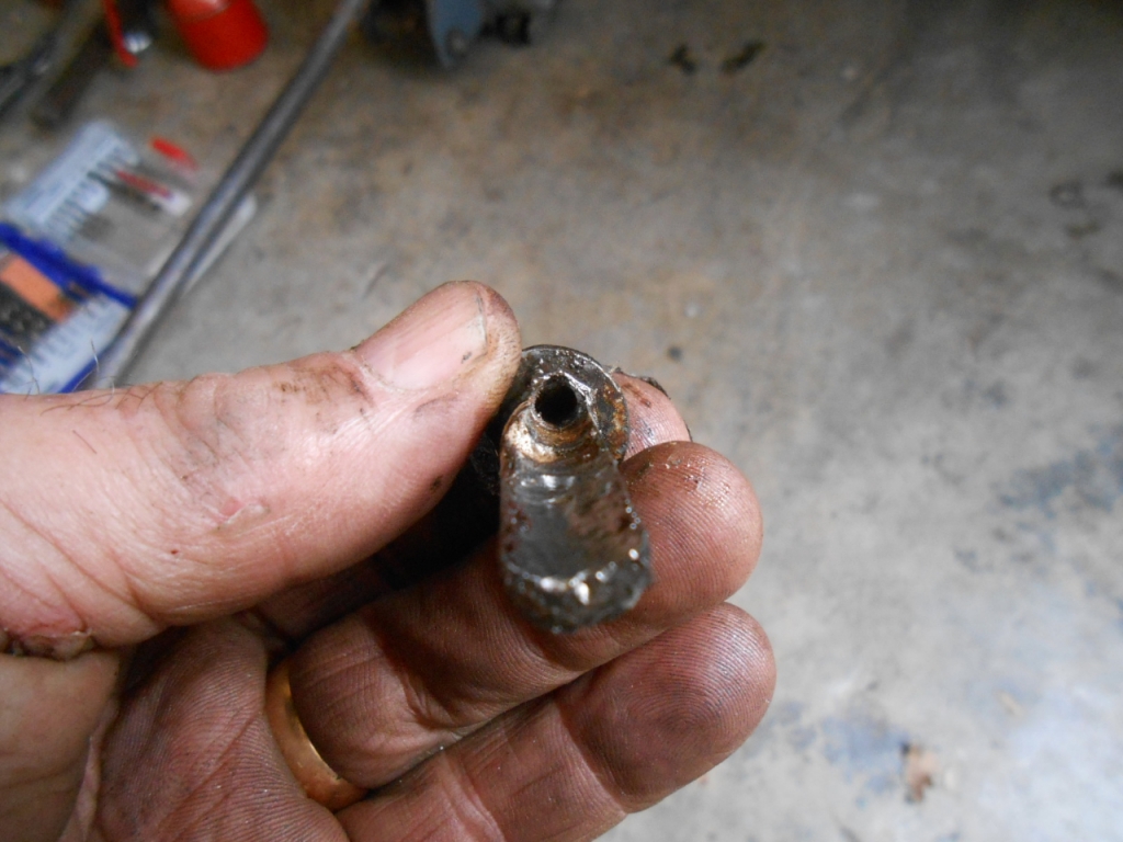

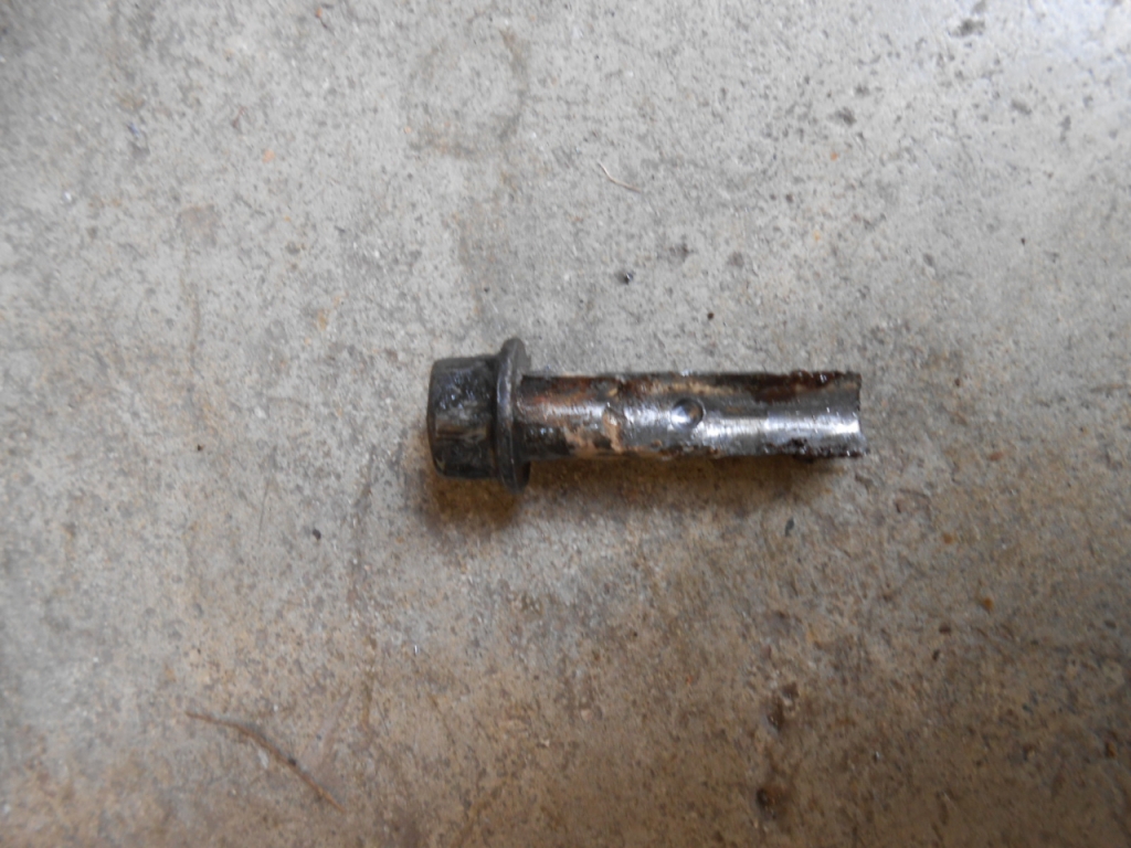

J'ai voulu démonter le moyeu ce matin: impossible de sortir les axes coniques des barres de suspension;j'ai donc renoncé et j'ai percé la vis récalcitrante de part en part;pas de la tarte,c'est de l'acier 10.1 je pense;quelques forets plus tard,les contraintes sont relâchées par la présence du trou et le voilà:
La gueule du chicot en dit long sur la bagarre qu'il a fini par perdre:
Essai sur route:tout va bien.
